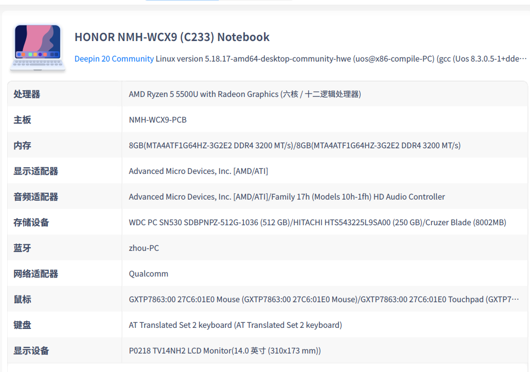

笔记本安装deepin 20 待机唤醒后无法正常进人桌面,黑屏幕只看到一个桌面。如果是驱动问题如何解决。

什么配置?驱动是否正确安装?

不知道哪个驱动问题也没有报错,“驱动管理” 中检查更新已是最新
