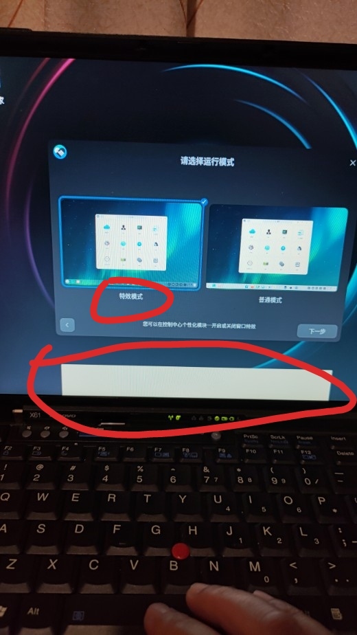

过程:昨天反应过,因老电脑不能在低分辨率下安装,所以先安装了V20.9,再升级工具升级,这里升级工具有一个很严重的问题:不知名原因会造成冻屏问题,鼠标不动,键盘无法操作,只有网卡指示灯在闪烁,相当于死机。多次尝试之后,感觉是升级工具动画引起集显故障,在检测安装包完整性阶段会死机,后面几个阶段也都随机引起死机现象,最后一次怎么顺利通过呢?升级工具每一个阶段,我都把工具最小化,等待一阶段完成之后再调整出来点击下一个内容,马上最小化。所以初步判断是升级工具动画调用引起的。望解答

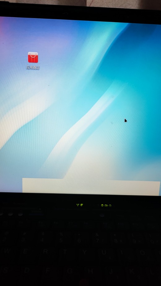

回归升级V23之后的问题:所有窗口包括下方的docker也是白色状态,桌面右键菜单也是如此。尝试过切换新引擎,在新引擎下只有桌面右键菜单可以显示,后续内容窗口也是白屏。
请教:如何加入内测?添加一个内测源,我试试日更版本有没有解决我的问题,目前相当于不可用状态。

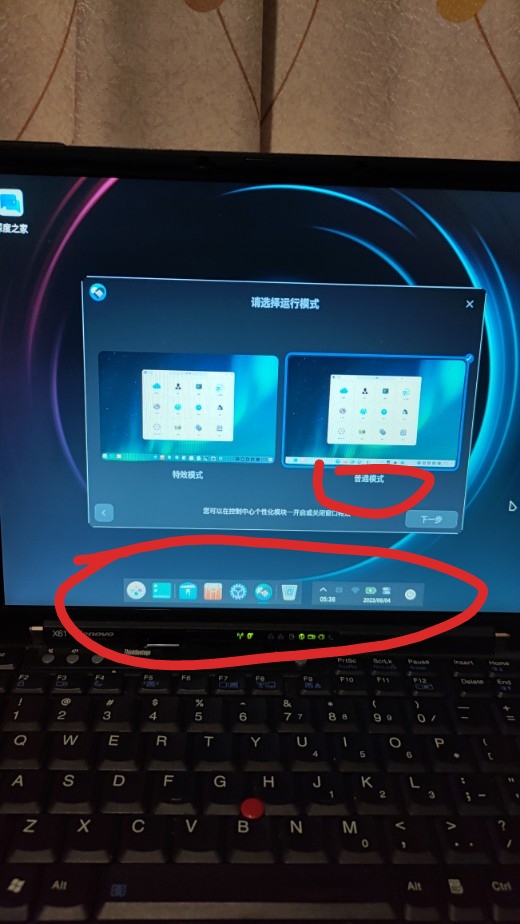

结案:用6月3日,日更版本可以安装,此版本解决了安装过程中分区编辑白板问题。进入桌面之后特效模式dock还是白板,用普通模式正常显示。加油加油

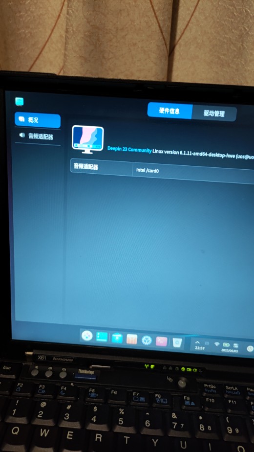

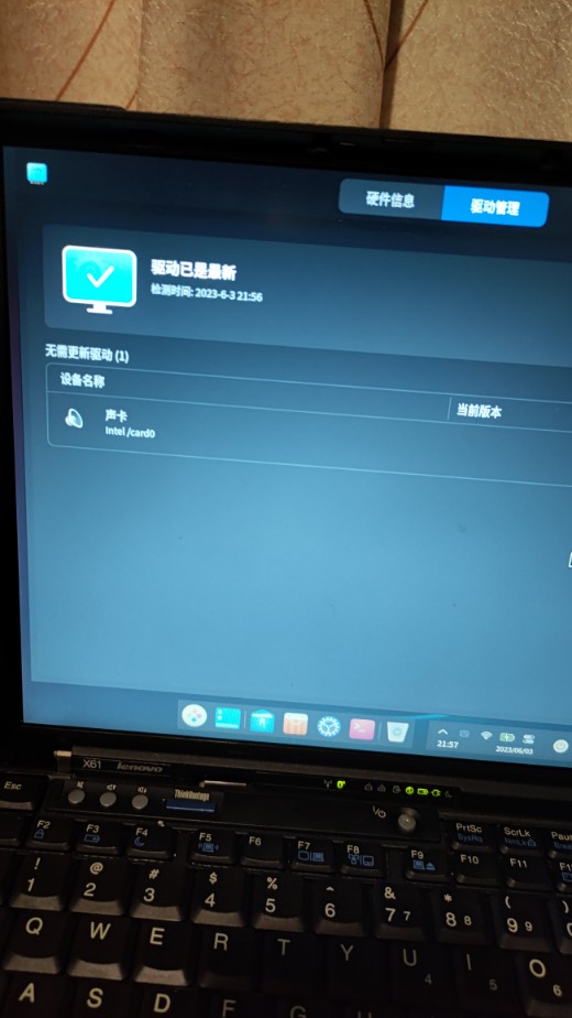

驱动管理器里面设备显示不完整,有线与蓝牙明明已经驱动,驱动管理器列表不显示。至于显卡有没有驱动,这里无从查看,或许白板就是集显没有正确驱动引起的。
阿尼樱奈奈
2023-06-04 06:34
沧海:
毕竟是日构版。
