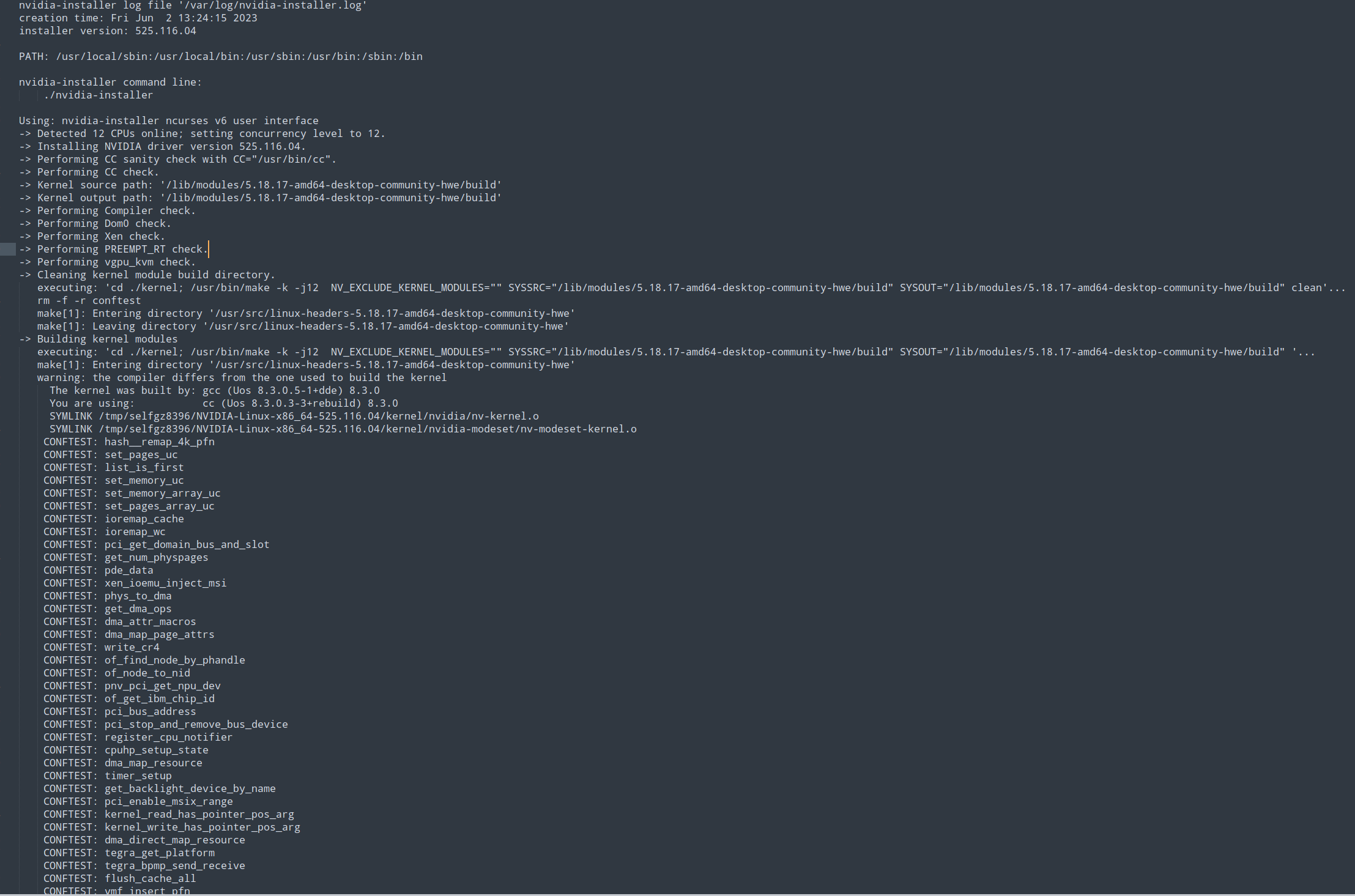

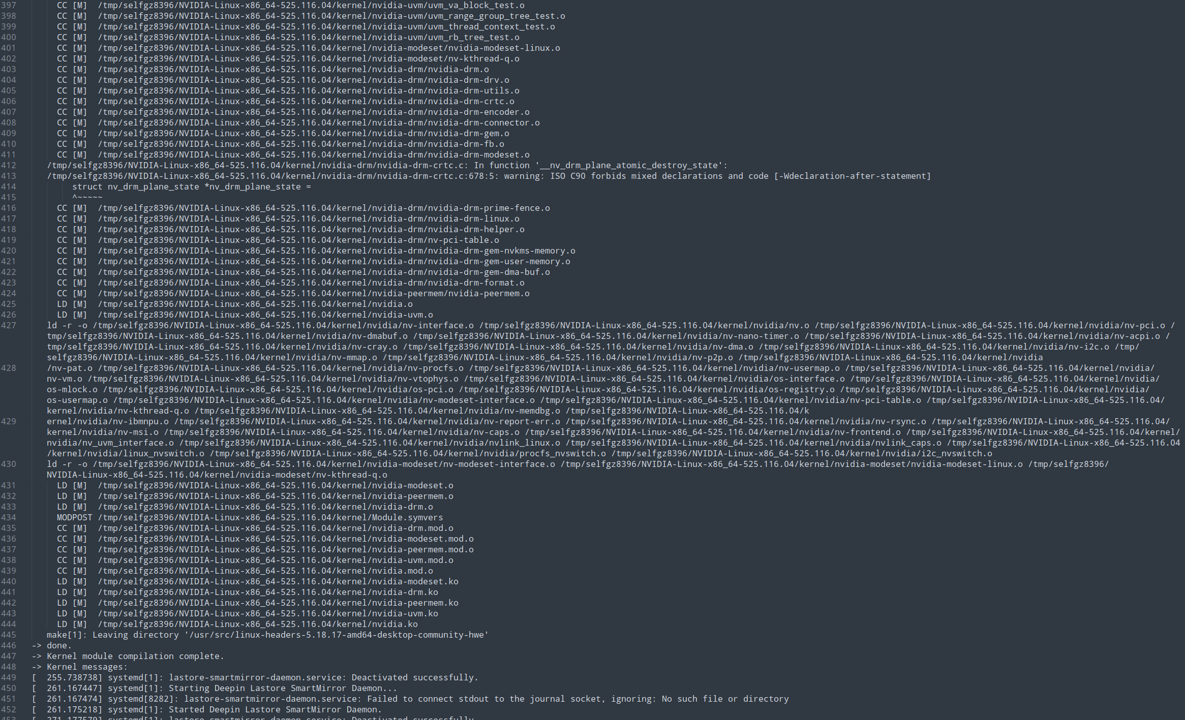

nvidia-installer.zip
按照论坛大佬的安装方式,先下载了官网最新的驱动安装文件,然后安装时报错,log如下,大哥们帮忙看看
文件上传不上来,只能放压缩包和截图

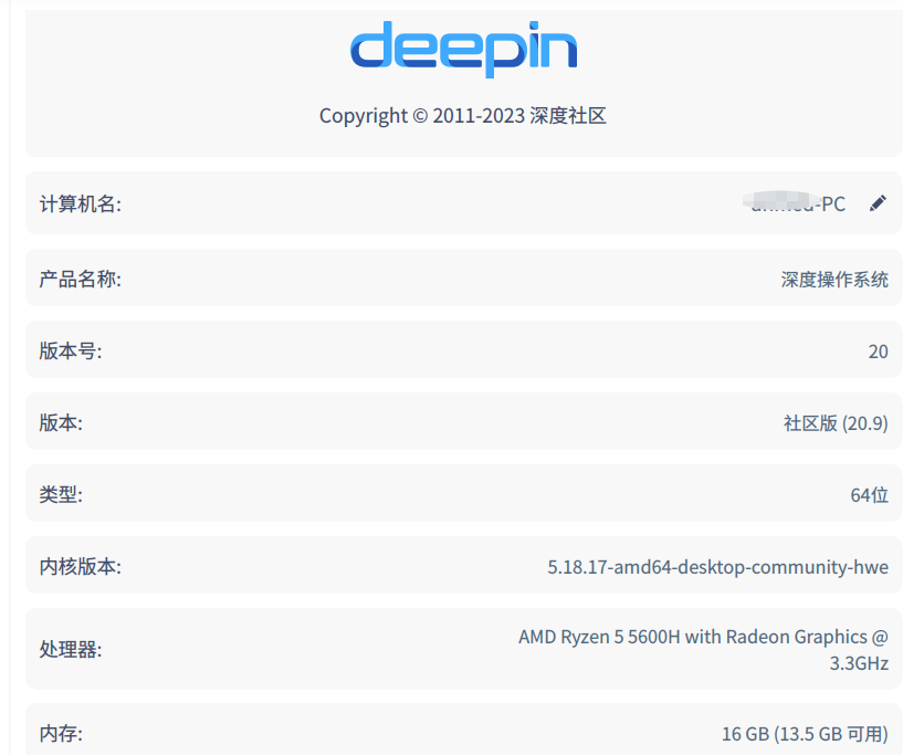

系统信息,显卡是1650,笔记本是联想小新16pro

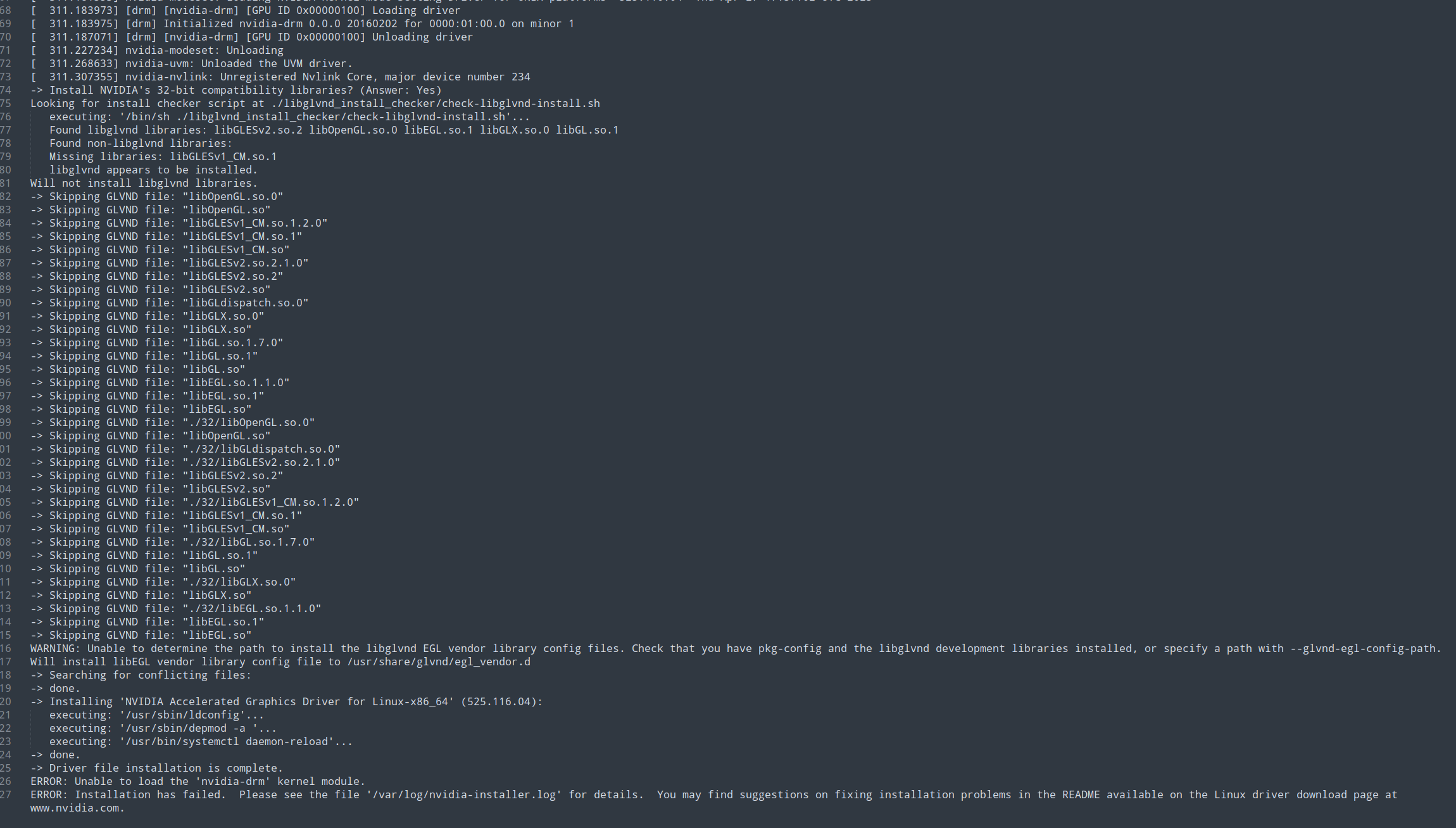

白日梦想家
2023-07-04 06:56
白日梦想家
2023-07-04 07:05
deepin尐助手:
这个显卡 不需要你手动安装的。
sudo apt install -y nvidia-driver nvidia-smi nvidia-settings
大佬 出现这个怎么解决啊
