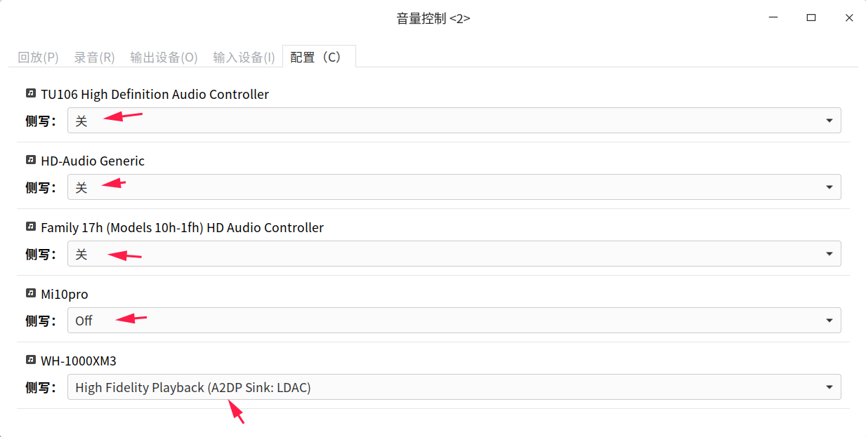

4.重启电脑,连接蓝牙耳机,然后你会发现在音量控制面板选不了蓝牙耳机,或者只能选择低音质的HFP(免提通话)模式。这是正常现象。

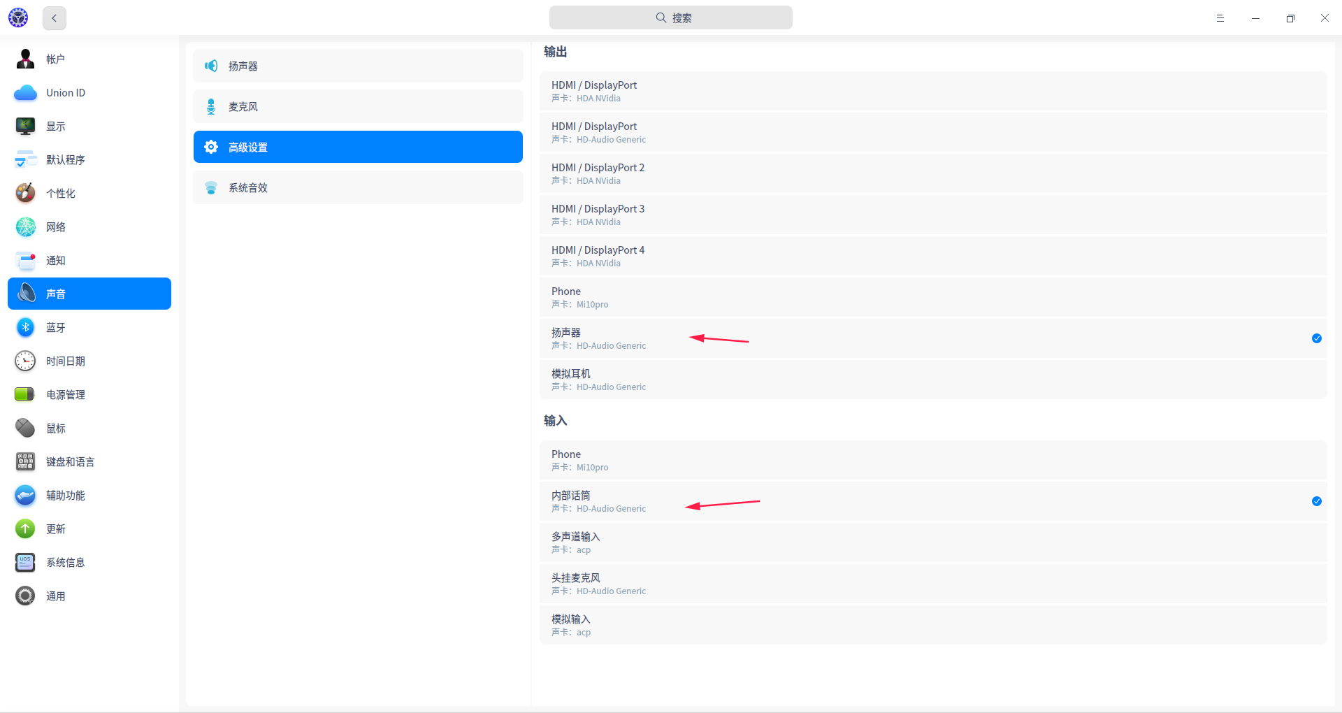

5.在应用列表中找到新增的“PulseAudio音量控制”并打开。然后切换到“配置”选项卡,把其他声音输出设备都选为“关”,然后把耳机选为其中一个“A2DP Sink”即可。不同的“A2DP Sink”音质如下:LDAC > aptX HD > aptX > AAC > SBC >> HSP/HFP。
如果无法关闭板载声卡,可以先点击Deepin任务栏上的音量图标,然后选一下耳机(如果有),然后板载声卡应该就能关闭了。如果还是无法关闭,试试在输出设备那里把蓝牙耳机选为默认,这样板载声卡不关应该也行。
6.耳机无法通过Deepin音量滑块调音量,这是正常现象。你可以直接通过耳机按键调音量。如果耳机没有音量调整按键,你可以通过“PulseAudio音量控制”应用调音量。

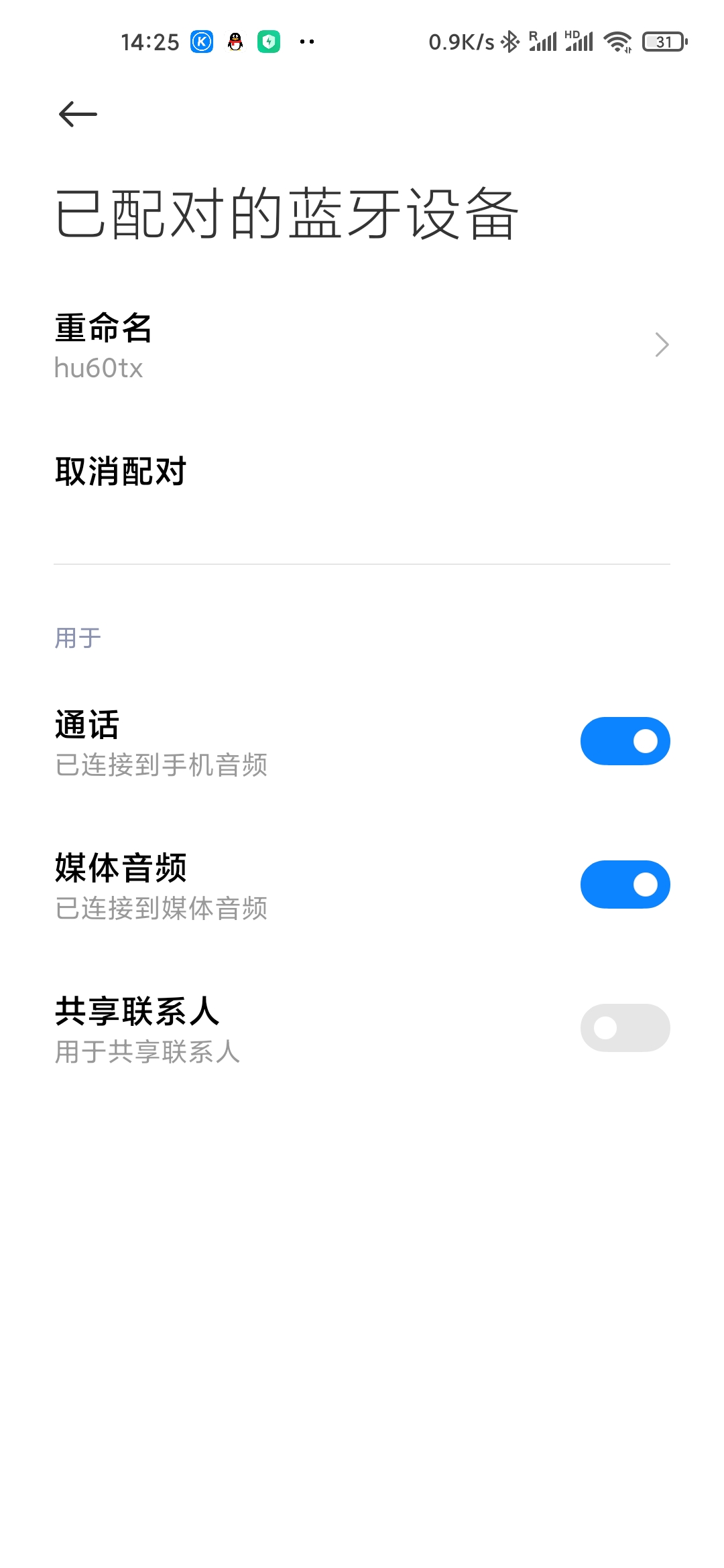

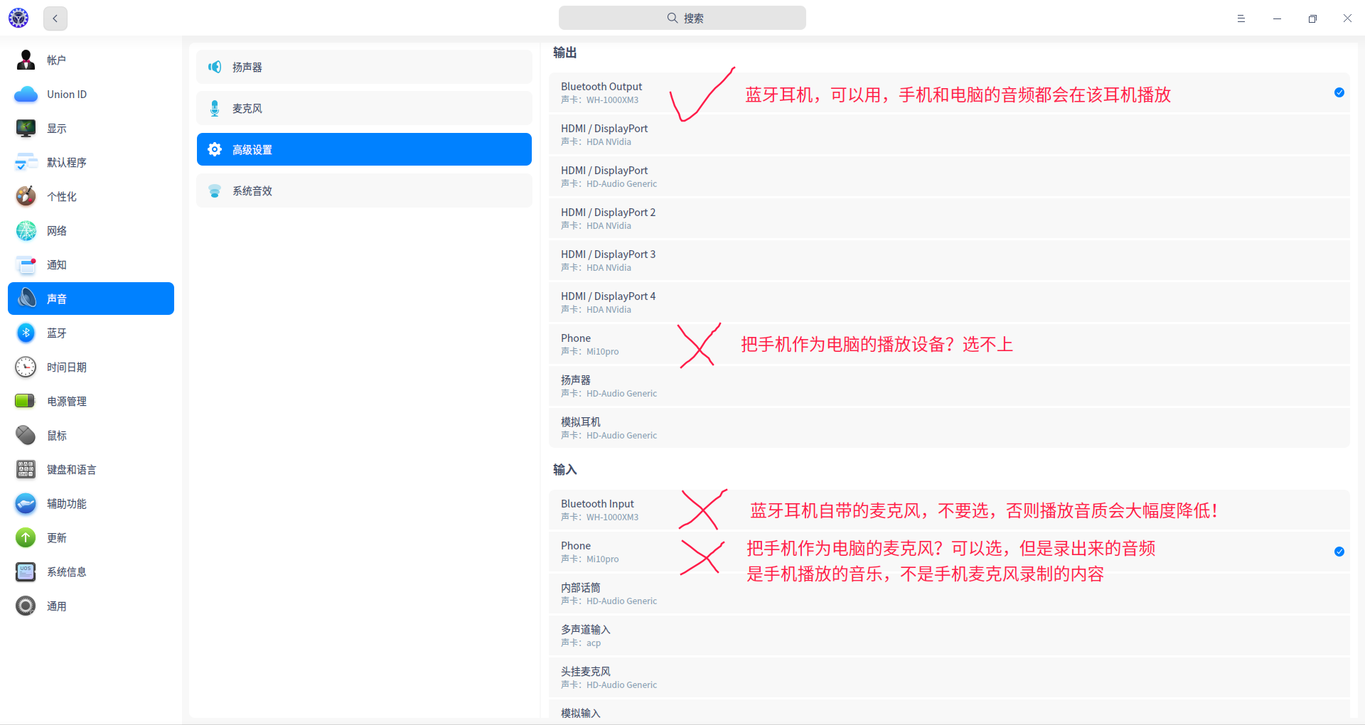

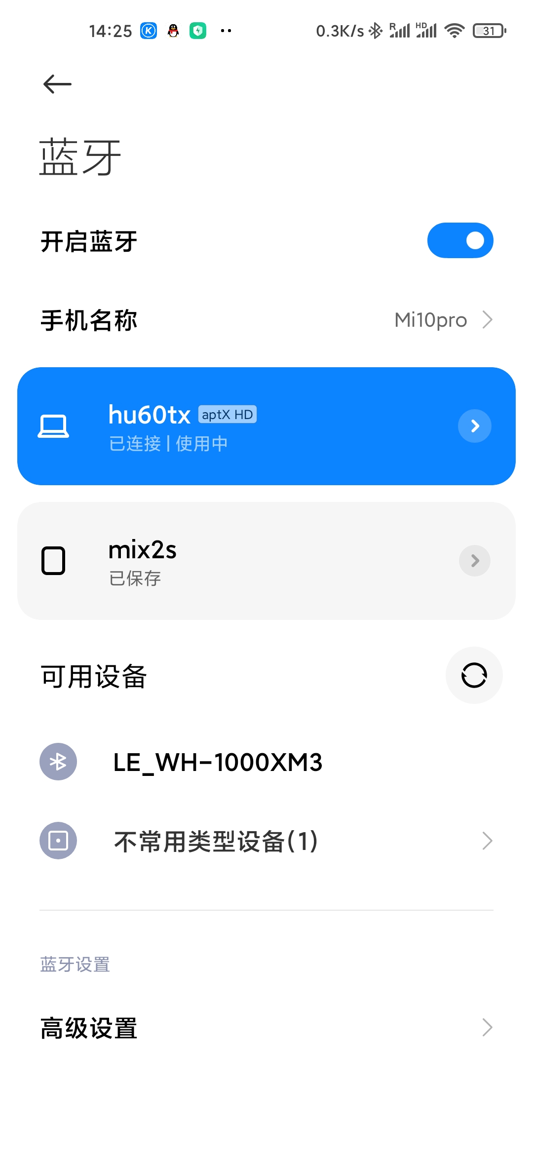

电脑作为手机扬声器
通过上面的方法安装解码器之后,电脑实际上也具有了蓝牙音频接收功能。手机打开蓝牙配对功能,然后让电脑和手机配对,配对完成后手机就可以把电脑当做蓝牙音箱,播放音频到电脑上了。
我测试发现必须电脑发起配对才会成功,手机发起配对不会成功,电脑不会主动显示有配对请求。
可以看到我的手机已经连接上电脑,电脑正在做为手机的蓝牙音箱,并且使用了音质较高的aptX HD编码。
需要说明的是,电脑不支持LDAC解码,因为索尼只开源了LDAC的编码器,没有开源解码器。所以电脑只能在连接到索尼耳机时使用LDAC,在手机连接到自己时不能使用LDAC。
如果电脑和手机都没声音,注意在电脑上选一下播放设备,选择音箱即可。
没声音的原因是,电脑上虽然可以看到手机作为音频播放设备和录音设备,但实际上无法使用。配对完成后电脑默认选择了手机作为音频输入输出设备,所以此时手机和电脑都没有声音。不过,只要电脑选择了其他音频输出设备,就再也无法选回手机了(点击后蓝点不会停留在Phone选项上)。至于音频输入设备,倒是可以选手机,但是录出来的音频是手机播放的音乐,不是手机麦克风录到的内容。
电脑和手机同时在一个蓝牙耳机里播放音乐!
注意:能不能做到取决于你电脑的蓝牙模块能否同时连接两个蓝牙设备。有的蓝牙模块完全不能连接两个设备,有的蓝牙模块虽然可以,但是播放时会有巨大的杂音。
至于方法嘛,也很简单。电脑先和手机配对,然后再和蓝牙耳机配对。然后电脑再把播放设备选为蓝牙耳机。
此时,手机的播放设备是电脑,电脑的播放设备是蓝牙耳机。这样一来,手机和电脑上播放的音频就都会出现在蓝牙耳机里了。
我已经用小米10Pro、华硕天选FA506、索尼WH-1000XM3成功实现了这个结果。手机播放时音质似乎有点损失,但不严重,可接受。电脑播放时音质完全没有改变。整体效果非常好。😏

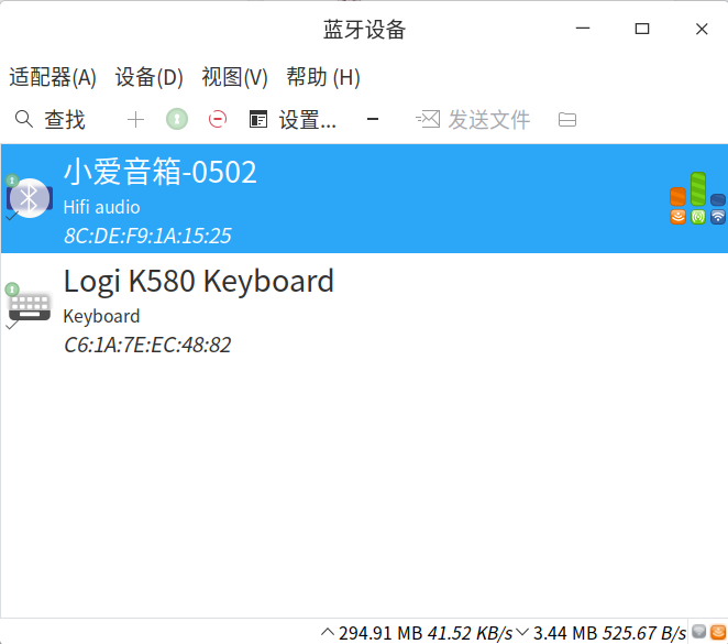

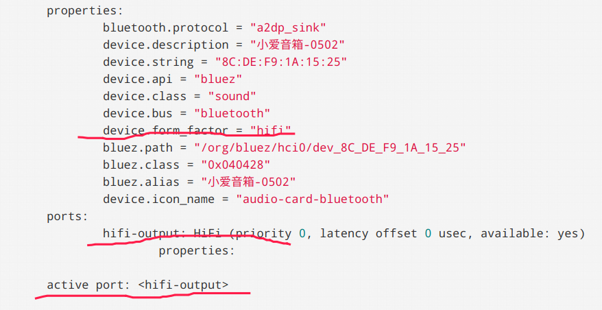

折腾了一晚上,可以实现AAC连接,蓝牙连接容易出问题,最后把软件版本退回去了,不过音箱死活连不上了,键盘可以
UOS,最后无奈回退系统了,目前也不知道算是什么协议了

昨夜的星辰
2023-06-01 09:20
昨夜的星辰:

命令是 pacmd list-sinks 普通用户就可以

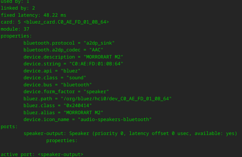

catubibu
2023-06-01 16:54
昨夜的星辰:
一样,蓝牙音箱,puselaudio设置LDAC或其它,其实还是AAC,没变,估计音源和解码硬件都不灵
昨夜的星辰
2023-06-01 17:20
catubibu:
我这个是可以支持LHDC的,目前是两个小爱音箱ART组的立体声,现在也不知道蓝牙用的啥协议了😂

换了个耳机, 这回成了,看来就是蓝牙硬件的问题
