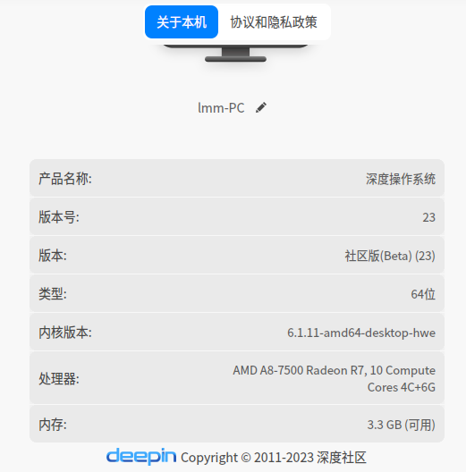

doodo
2023-06-01 02:23

2023-06-01 07:41
还有发热问题?去年7月份的时候,确实存在,自从升完级之后没有因发热死过机,尤其是升级到V23 beta版好,电池耐用程度不次于瘟疫系统,证明耗电量控制的越来越好了。去年7月份,笔记本用一会,底部热的可以煎蛋,现在的V23冰凉joy
