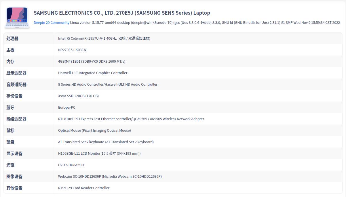

Europa
2023-06-04 19:24
青稚:
安装好系统后,直接更换深度之恋编译的xanmod内核,有加成,如果是deepinV20.9
你好,同楼主一样第一次接触深度系统,以下图片是远古笔记本的配置。
①在你分享的网盘里,分别有三个包,第一个:Linux libc,第二个Linux image,第三个Linux headers,应该选择哪个下载呢?
②下载后直接在下载文件夹里直接双击对应的deb文件就可以吗?
青稚
2023-06-04 20:05
Europa:
正常下载:Linux image,Linux headers就可以了。
之后sudo dpkg -i *.deb
Europa
2023-06-06 01:50
青稚:
我来试试~
