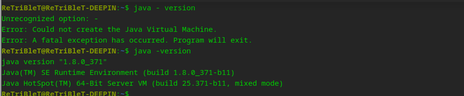

这个是java的配置完成页
这个是启动的时候的错误
有没有老哥答疑解惑一下?

重装jdk吧,从第一张图片来看你的jdk应该有问题。
参考:https://bbs.deepin.org/phone/zh/post/255537
