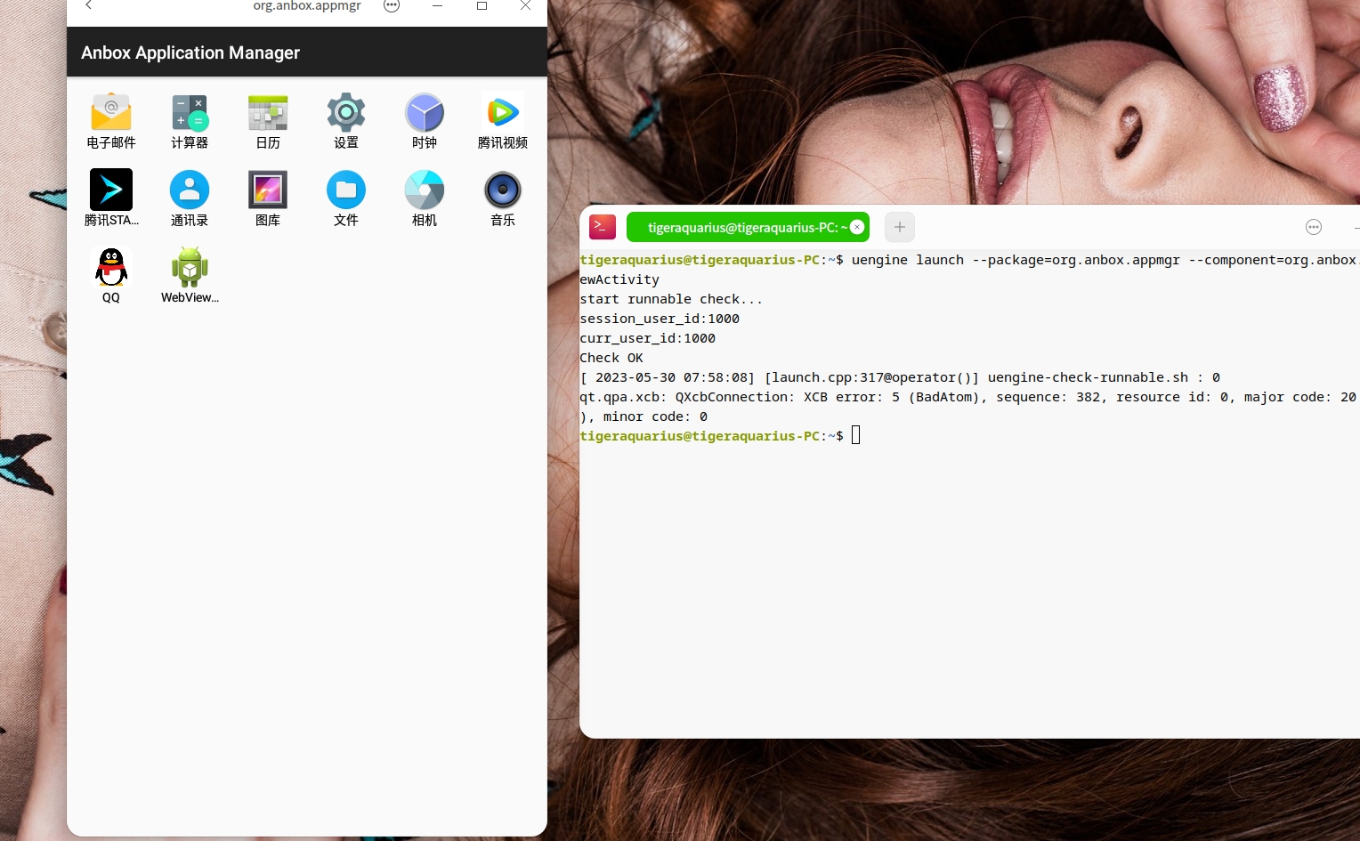

下方任务栏总无故变回原来的,然后隔了一会,又恢复23版,然后任务栏里面的一部分程序,如QQ微信就都被关闭了

下方一般有:
uengine的腾讯视频或者是腾讯start云游戏,然后是普通浏览器,两个qq,和一个微信(wine版)
最后一次出现任务栏重启:是在浏览器中观看bilibili的视频,然后开启了画中画,在看完切回的时候任务栏重启的。

上一次应该也是在中断启动了uengine,然后在uengine中运行start云游戏中突然发生的,这个没记住具体操作,因为是第一次遇到。

又一次任务栏重启了,已记录过程:
使用系统监视器强制结束进程造成的任务栏重启,结束的进程为uengine运行的程序。
