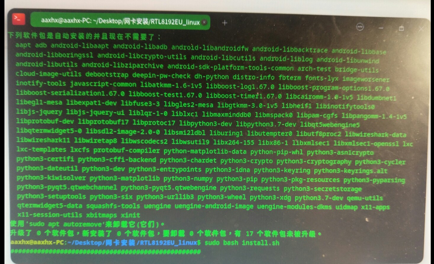

哪位大佬知道这个问题该如何解决,我在安装网卡,是网卡官方的驱动,但是一直显示net/ipx.h缺失,请问该如何解决,在线等,急,谢谢各位大佬!

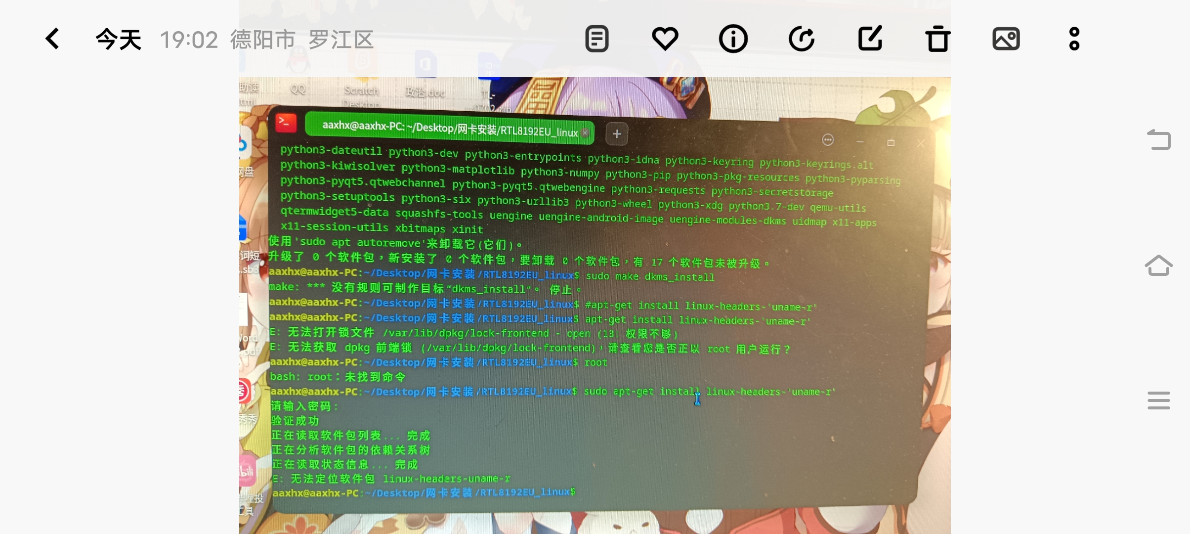

尝试
#apt-get install linux-headers-`uname -r`
安安小花仙
2023-05-28 03:04
Mr-Wan:
尝试
好像还是不行啊
安安小花仙
2023-05-28 03:04
W2J:
这些是标准C的头文件,你可能需要把开发工具链的 xxxx-dev 这类缺失补全。
请问该怎么补全啊?谢谢
Mr-Wan
2023-05-28 03:08
安安小花仙:
好像还是不行啊
uname -r 的点是键盘 tab键上面那个点,不是单引号。 -r 前面有空格。
安安小花仙
2023-05-28 03:28
Mr-Wan:
谢谢,但好像还是不行
Mr-Wan
2023-05-28 03:44
安安小花仙:
谢谢,但好像还是不行
只要不报缺ipx.h那就是管用了。
至于其他的那里不行得看报什么信息。至于其他的什么地方不行,没有这个网卡,个人也不好说。
我看图片里显示网卡型号 rtl8192eu 什么的,常规来说,应该考虑的不是下载驱动源码,而是先试试安装这个包。
sudo apt-get install firmware-realtek 然后重启一下电脑。
firmware-realtek 正常来说是在non-free那里,如果找不到,需要在软件源里启用 nonfree
