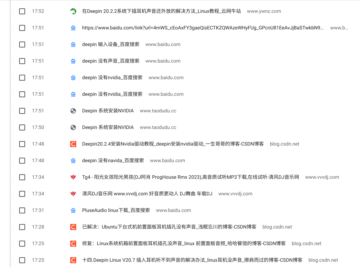

这两天一直在解决这个问题,也在百度搜索了很多问题。但是都没有很好的解决方式。
下班没事搜搜了百度,发现了个帖子:[https://blog.csdn.net/aaazz47/article/details/78594091]

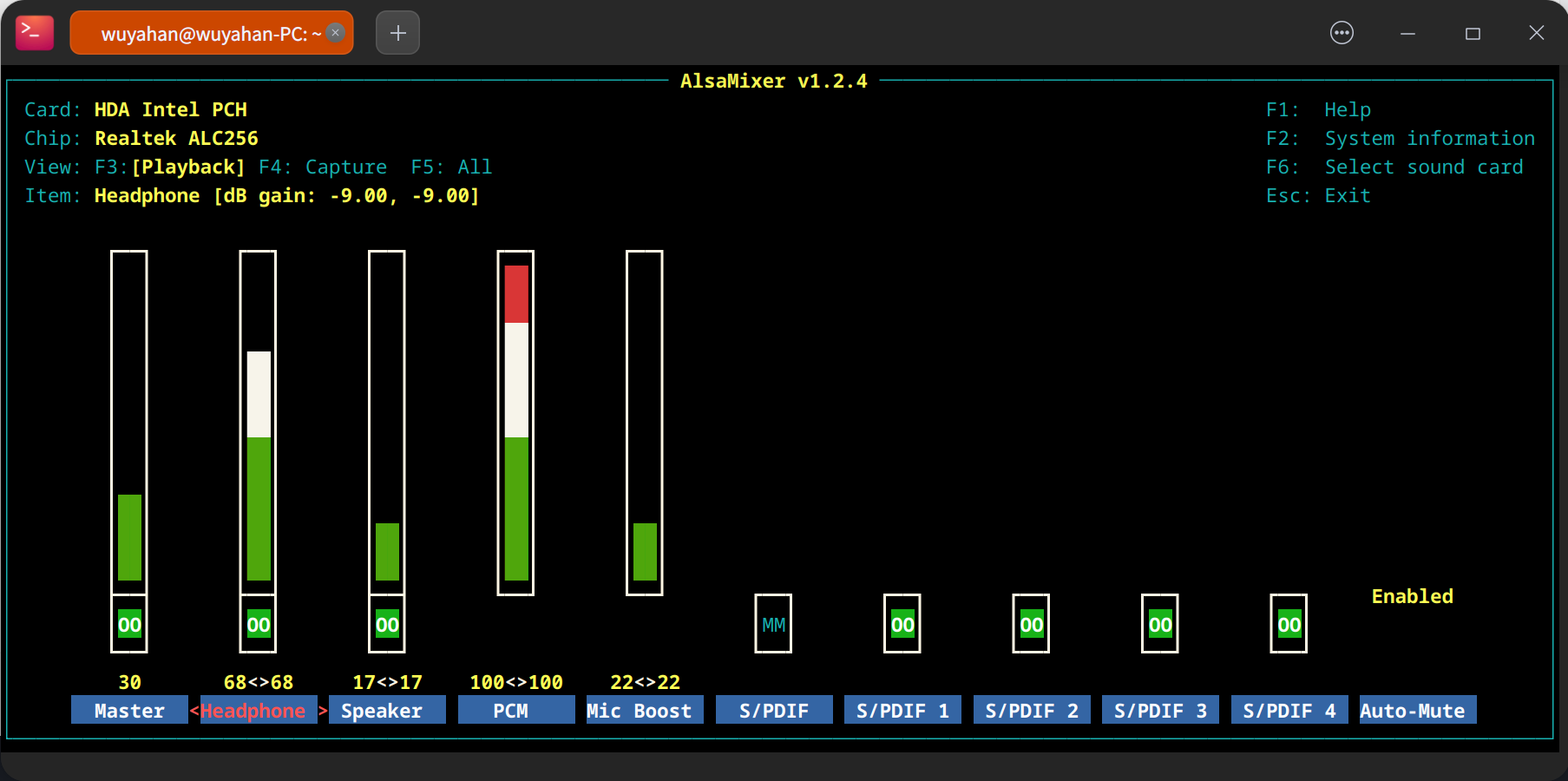

通过 alsamixer进行调试。

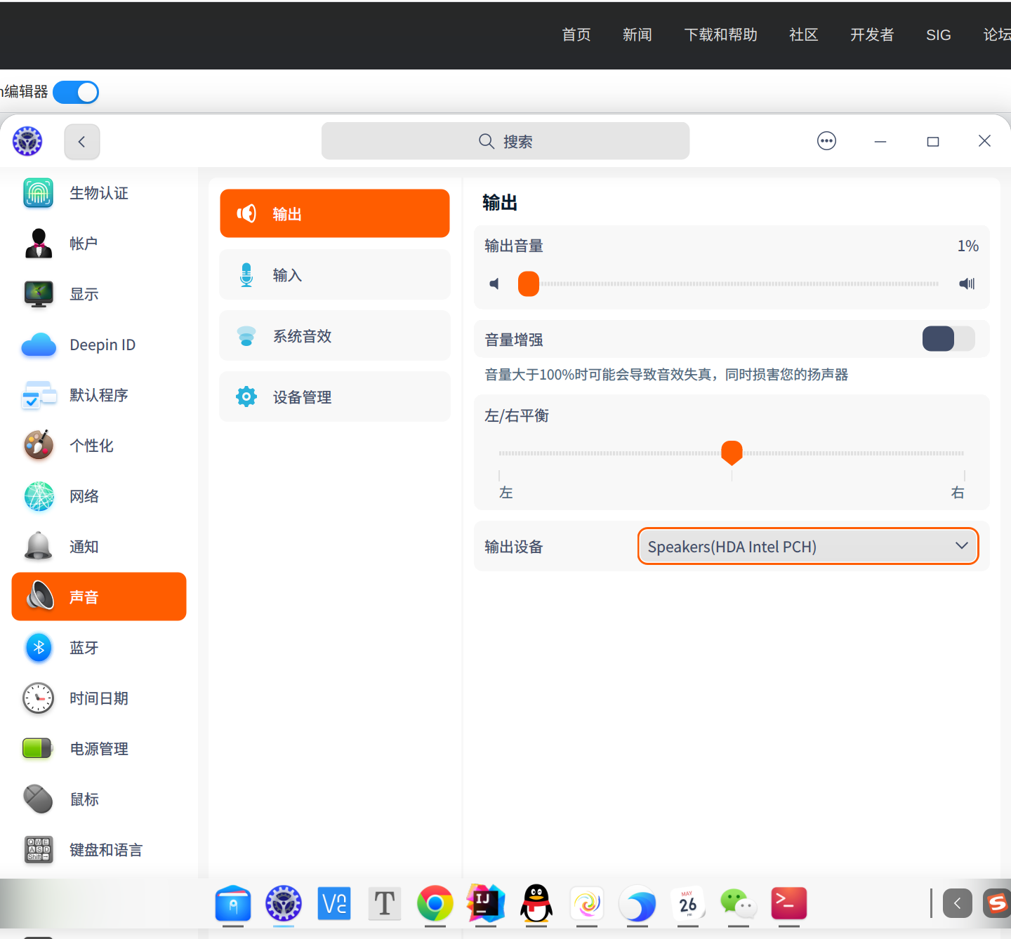

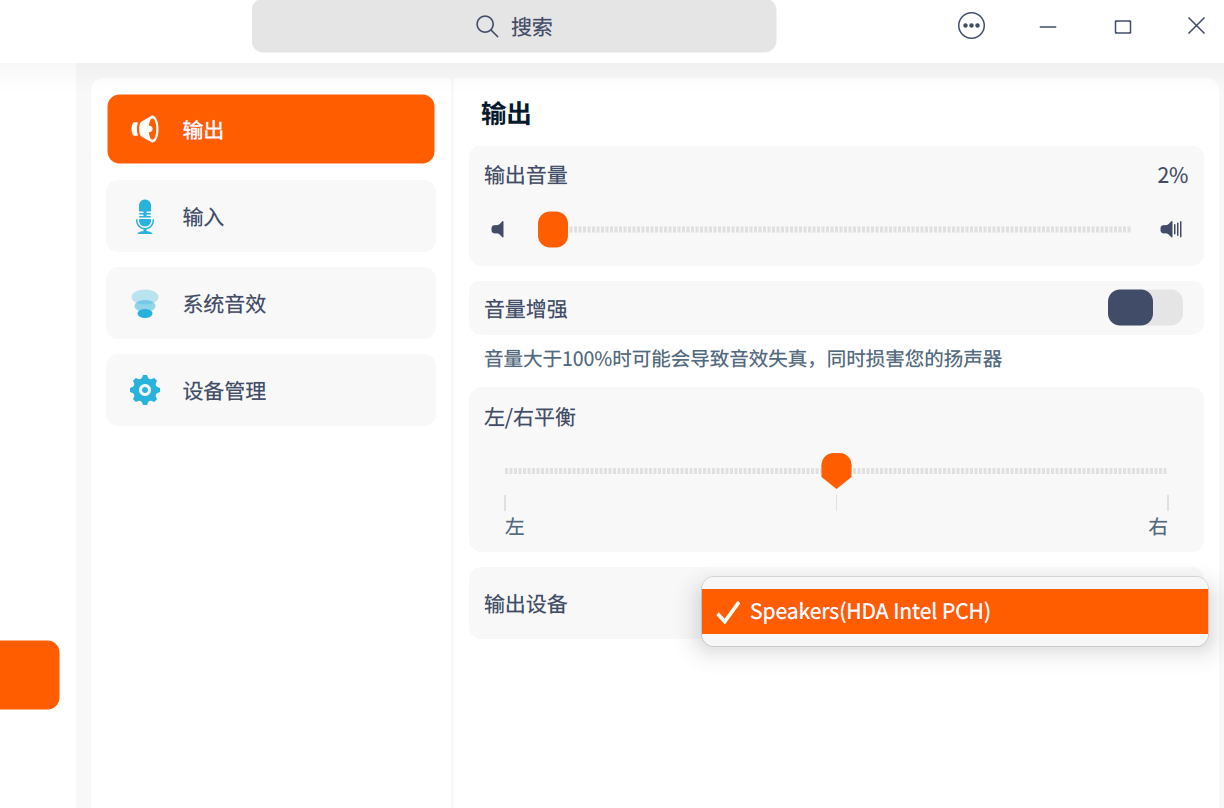

首先测试发现,虽然我插入耳机输出设备那里还是空的
但是在命令行中,调试 alsamixer -> F6打开菜单时,是有HeadPhone这个选项的,只不过声音为0而且为静音(静音标志为MM ,按 M键可以变成不是静音)。
本来以为把声音加回来耳机就好了(谁知道耳机和外放同时都有声音,差点挨骂!)

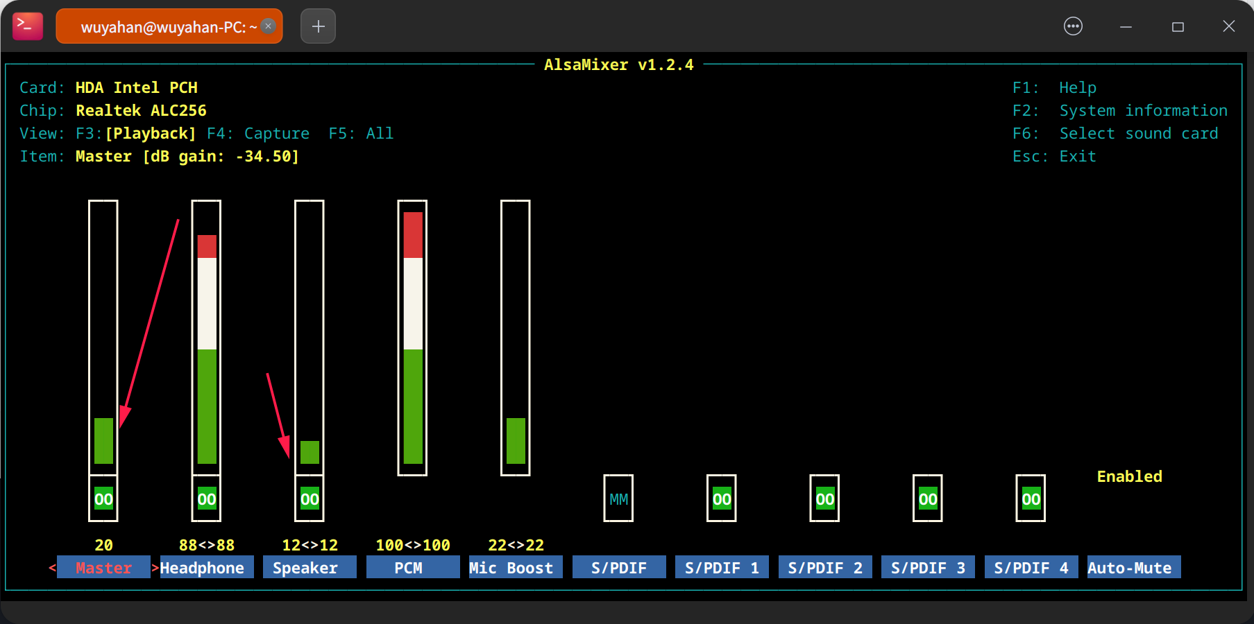

这也证明了耳机是有机会恢复的,所以我反复的把Master/Speaker变成静音,来回测试(不要用键盘的加减音量键!不然还是同步的声音)
直到后面系统设置内音量为0,但是Master/HeadPhone/Speaker都不为0,这时候就是成功了!
这个有点玄学的(感觉像是BUG),反复测试几次就成功了。成功之后不要再去按音量键啥的,如果要改音量去调Master ,让Speaker小点就行
至于为什么,或者有点玄学,我也不太清楚,但是这样可以保证耳机有声音!(重启后需要重新调试好像,没敢重启!)
