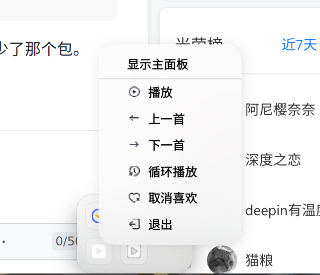

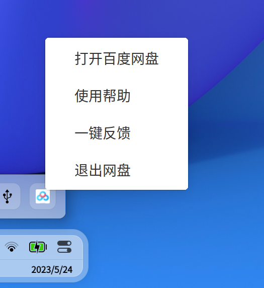

问题描述:使用诸如QQ、百度网盘类第三方软件时,托盘菜单栏样式与系统不一致。
如图所示:

是V23就设计成这样还是说有待修复?我记着在使用deepin20的时候,更新 libdbusmenu以后就正常了,但v23没有这些组件。

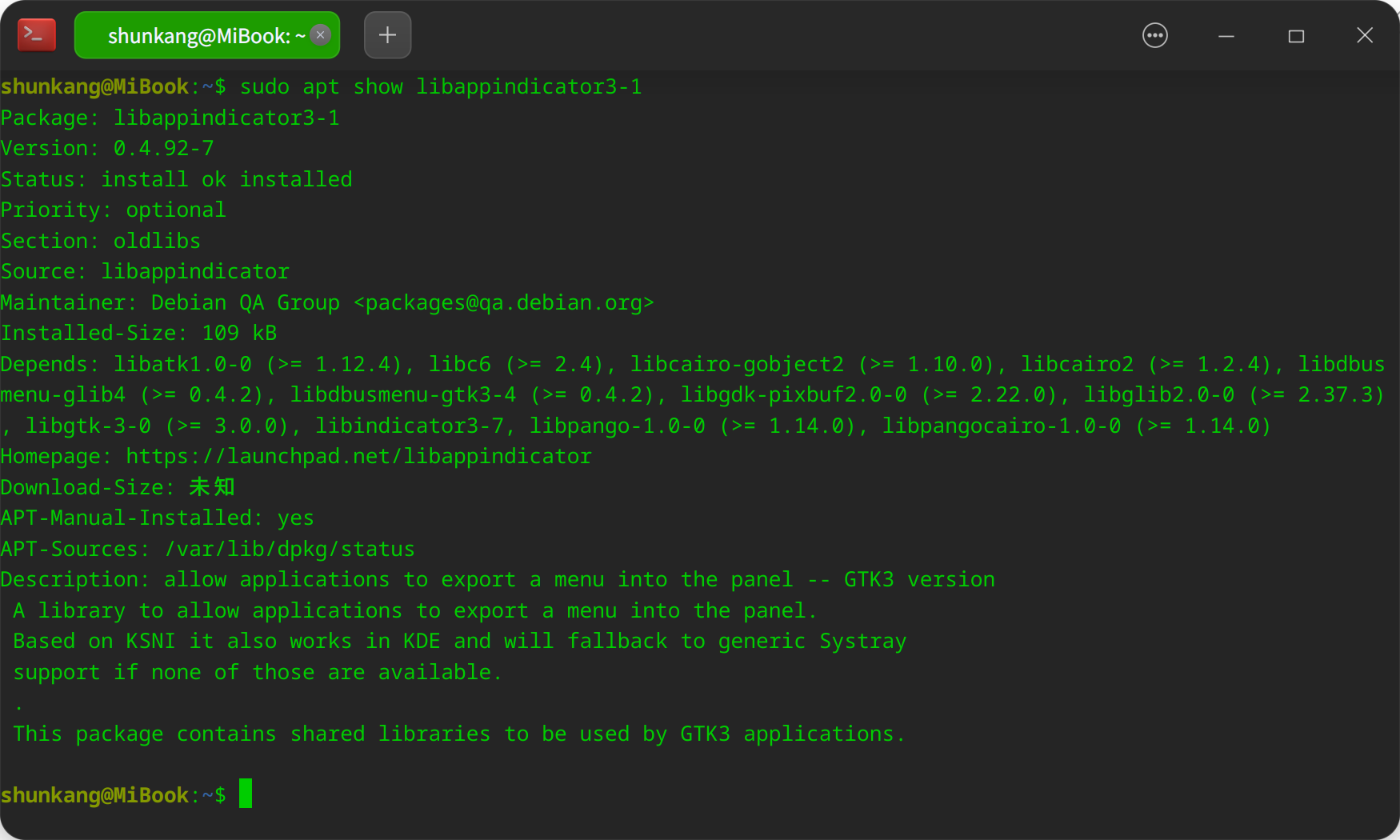

问题解决了,一切的一切都是因为我自行安装的一个包 libappindicator3-1
我把这个包清除掉就没问题了
