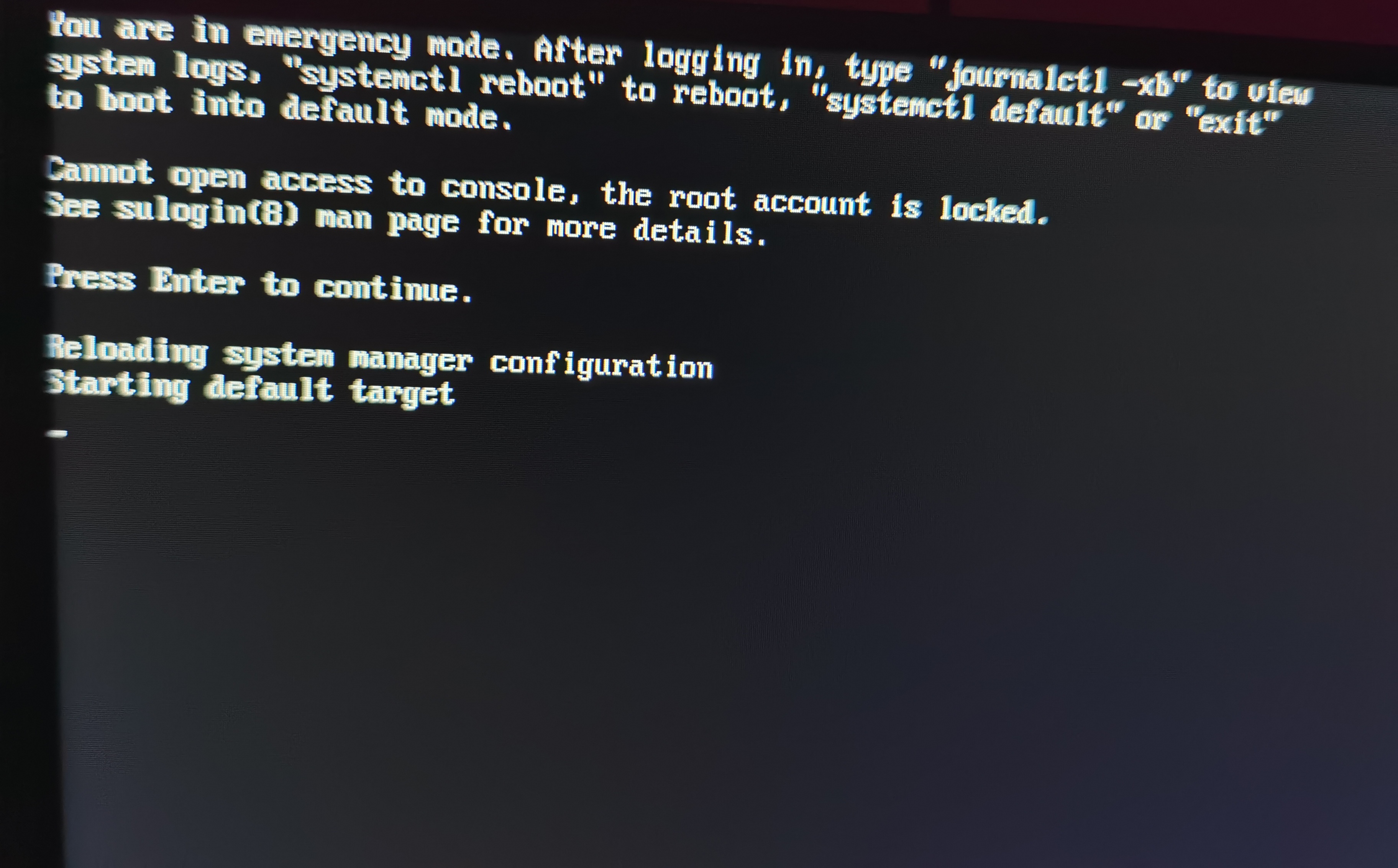

统信OS多版本系统共用efi删除新建后,旧系统异常,试图修复后还剩1个家庭版异常无法进入系统
多系统:家庭版V22(第二装)、社区版V20.9(最前装)、社区版V23 beta(最后装)
原因发生过程(2023-05-22):
1、删除V23准备重装
2、进入家庭版删除步骤:
    1)磁盘管理器删除该v23系统分区
   2)终端更新grub:sudo update-grub,成功
3、重启进入旧系统,grub异常,无法进入启动项选择界面(如下图)
4、liveCD引导修复失败,提示如3附图
5、再重装V23 beta,分区格式:XFS,直接挂载/安装成功,重启还是grub异常,如3附图
6、再重装V23 beta,删除之前共用efi再新建efi(原efi位置操作),分区格式:ext4,直接挂载/安装成功,成功进入系统选择项界面,新装系统成功进入
7、启动项界面选择V20.9进入异常(如下图)
8、启动项界面选择家庭版进入也异常(如下图)
拯救过程(2023-05-23):
1、网上修复教程拯救失败
2、liveCD试图修复引导,V20.9拯救成功,家庭版还是依旧异常
请问家庭版还能有机会救回来吗?谢谢各位了!

efi分区重建,其UUID就会改变,但原有系统的/etc/fstab里面的uuid信息还是之前的,造成/boot/efi无法挂载,系统无法完成启动。不知道是不是这个原因。
