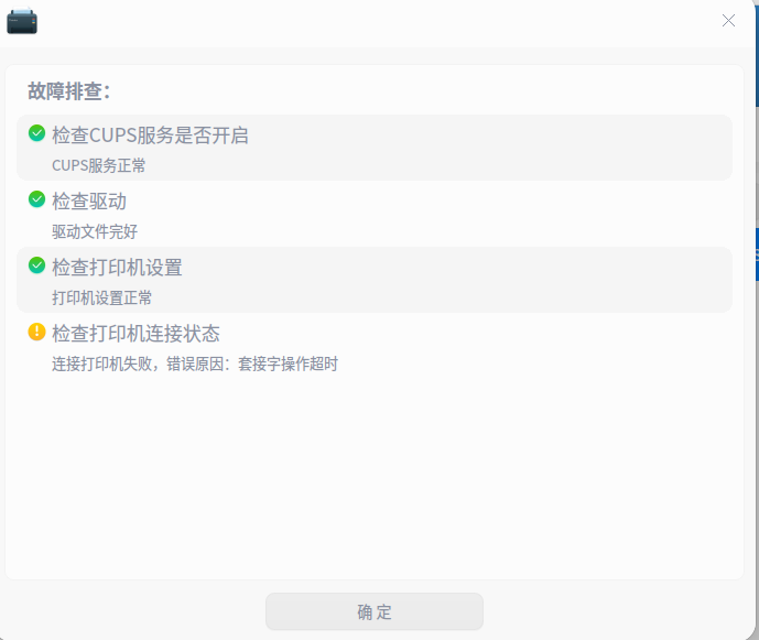

前几天在DEEPIN中不会安装驱动,问了大神解决了。现在用了几天不知道为什么又突然连不上了。
打印机连接是正常的,打印机连接在网络上,我的电脑安装的是DEEPIN系统能正常上网,另一台安装WIN的电脑能正常使用打印机。

谢谢奈奈热心回复,这个上次也遇到过,上次还重新安装系统,重新安装打印机,上次重新安装打印机时就会有文件找不到提示,后来经您指导解决了,但是现在跟上次一样,安装成功后用不了几天,就这样了,不知道哪里有问题?
您说的删了重新安装打印机,这个您上次教我了,我会了,但是安装后没几天就出现连不上打印机,可能其它地方是不是有问题?

查看打印机的IP地址是否改变了. 如果不是设定静态地址, 其地址会有改变.

应该是IP问题,原先WIN系统连接打印机时,是用打印机名字进行连接的,现在换DEEPIN系统默认好像是用IP进行连接的,导致安装好后可以用,开关机几次后,一般说的用几天后,就连不上了,打印机不能去改设置,一改其它电脑又得去设置,不知道在DEEPIN系统内有什么办法能稳定的连上打印机?

改Deepin里打印机的ip地址很容易. 从打印机上查看ip地址也很容易. 打印机的地址一般不会改变. 除非打印机关机了一段时间, 重新启动, 原来的ip地址可能已经分配给别的机器了.

好的,谢谢,哥哥,今天又重装一次,好了,明后天连不上了我试试。

可以了,谢谢大哥。
