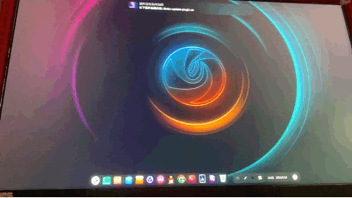

录屏录不出来,用手机拍了,重新加载任务栏后,正在使用的软件全都关闭了,消息通知还显示插件没有及时加载,以下插件加载失败:libdcc-update-plugin.com, v23beta版,用的是X11模式。

这是bug,早在内测时就有了

beta版本修复了这个问题,楼主用的是?

更新一下吧,最新的AM解决了这个问题。

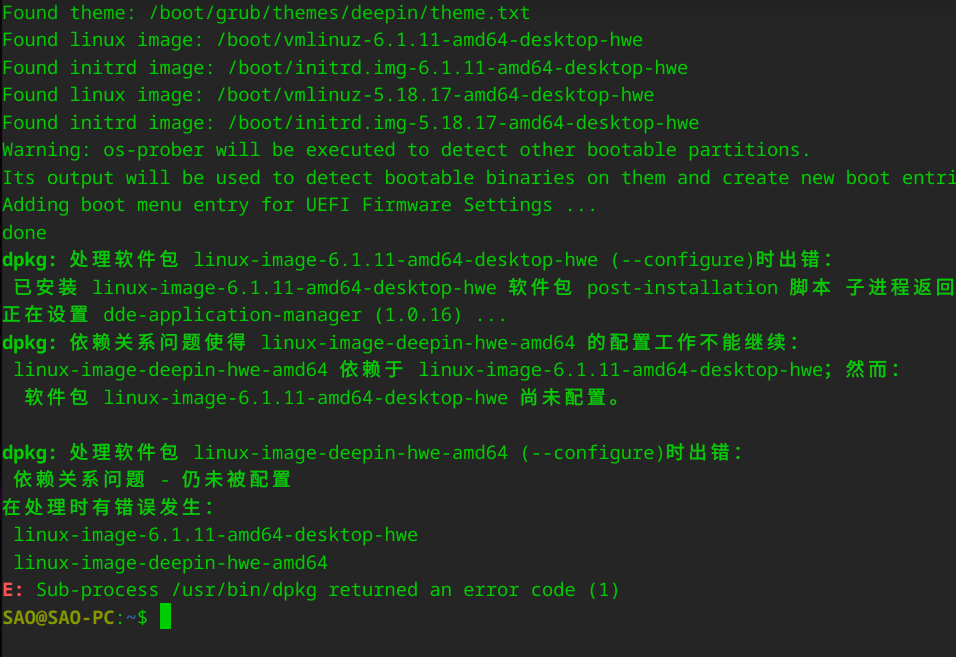

要怎么更新?
阿尼樱奈奈
2023-05-19 02:40
181******47:
要怎么更新?
sudo apt update && sudo apt upgrade
181******47
2023-05-19 04:51
阿尼樱奈奈:
这个错误是什么意思?
