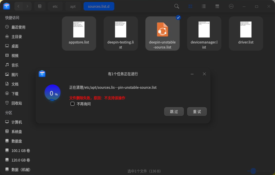

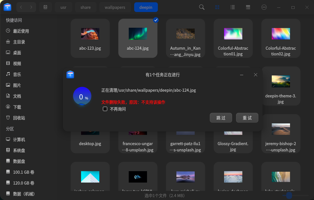

[Exchange and share] 文件无法删除,求教一下,先谢谢了,如图 Resolved
我只是来看看
2023-05-16 07:43
确定用管理员身份打开的文件夹
壁纸和内侧源都无法删除
阿尼樱奈奈
2023-05-16 07:46
你用终端执行:rm -rf (例如:rm -rf abc-124.jpg)要删除的文件试试。
我只是来看看
2023-05-16 07:48
阿尼樱奈奈:
好的,谢谢,我试一下
我只是来看看
2023-05-16 07:51
阿尼樱奈奈:
可以了,谢谢了
我只是来看看
2023-05-16 07:54
感谢了,论坛确实效率高,已经弄好了,谢谢了👍
