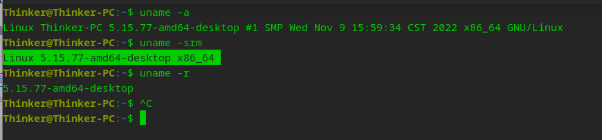

现在使用的是最新的20.9版本吗,还有内核现在用的是哪个的,方便提供一下吗
Thinker
2023-05-15 01:41
璀璨星空
是的,20.9版本
内核是:Linux 5.15.77-amd64-desktop x86_64

2023-05-15 01:44
Thinker
是的,20.9版本
5.15的可能有点老,先升级到新的内核看看
5.18不行再升级到6.1看看

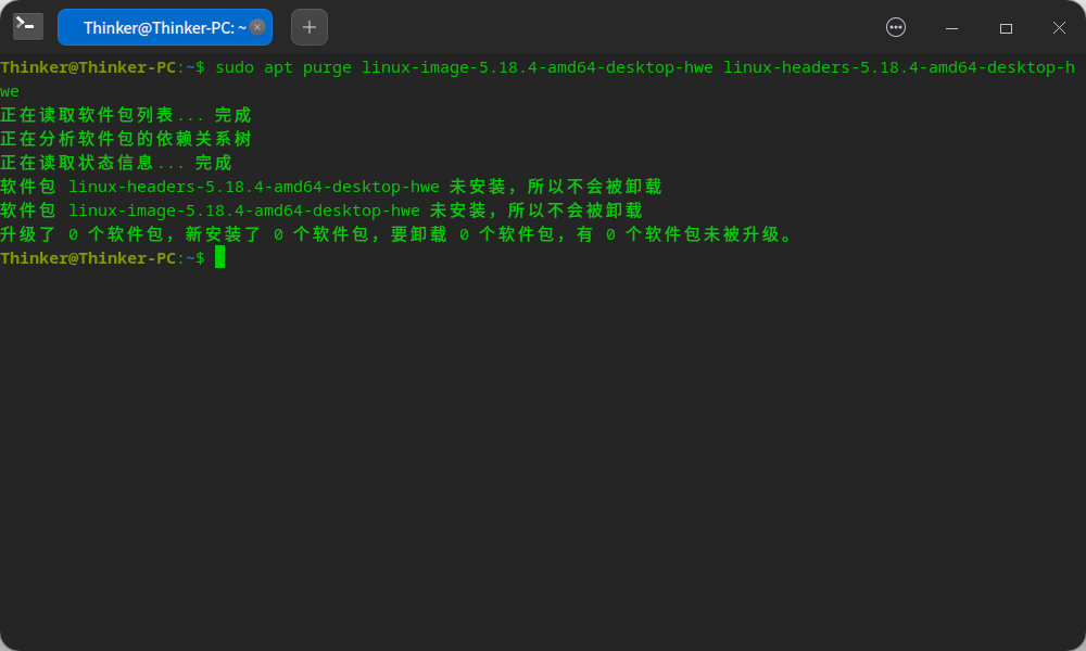

似乎没生效
阿尼樱奈奈
2023-05-15 02:02
Thinker
似乎没生效
好像打错了,开头应该是 sudo apt install,而不是 sudo apt purge,那个是卸载的。

2023-05-15 02:05
璀璨星空
换个内核试试,在终端输入
sudo apt purge linux-image-5.18.4-amd64-desktop-hwe linux-headers-5.18.4-amd64-desktop-hwe
或者加入内测后
sudo apt purge linux-image-6.1.12 linux-headers-6.1.12
写错了
正确:
换个内核试试,在终端输入
sudo apt install linux-image-5.18.4-amd64-desktop-hwe linux-headers-5.18.4-amd64-desktop-hwe
或者加入内测后
sudo apt update && sudo apt install linux-image-6.1.12 linux-headers-6.1.12
你可能打错了?那是卸载的,正确的应该是:

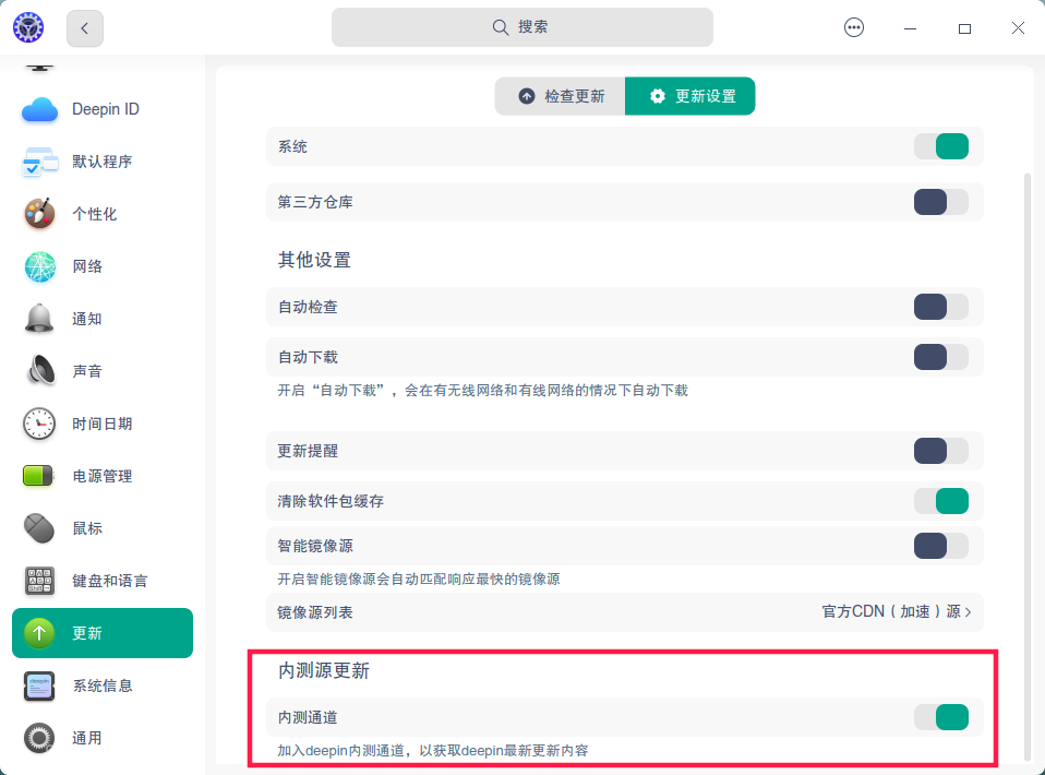

阿尼樱奈奈
2023-05-15 02:36
#20
Thinker
请问如何加入内测源
开启上图的这个开关后,执行一下 sudo apt-get update
之后再执行上面的升级内核命令。
