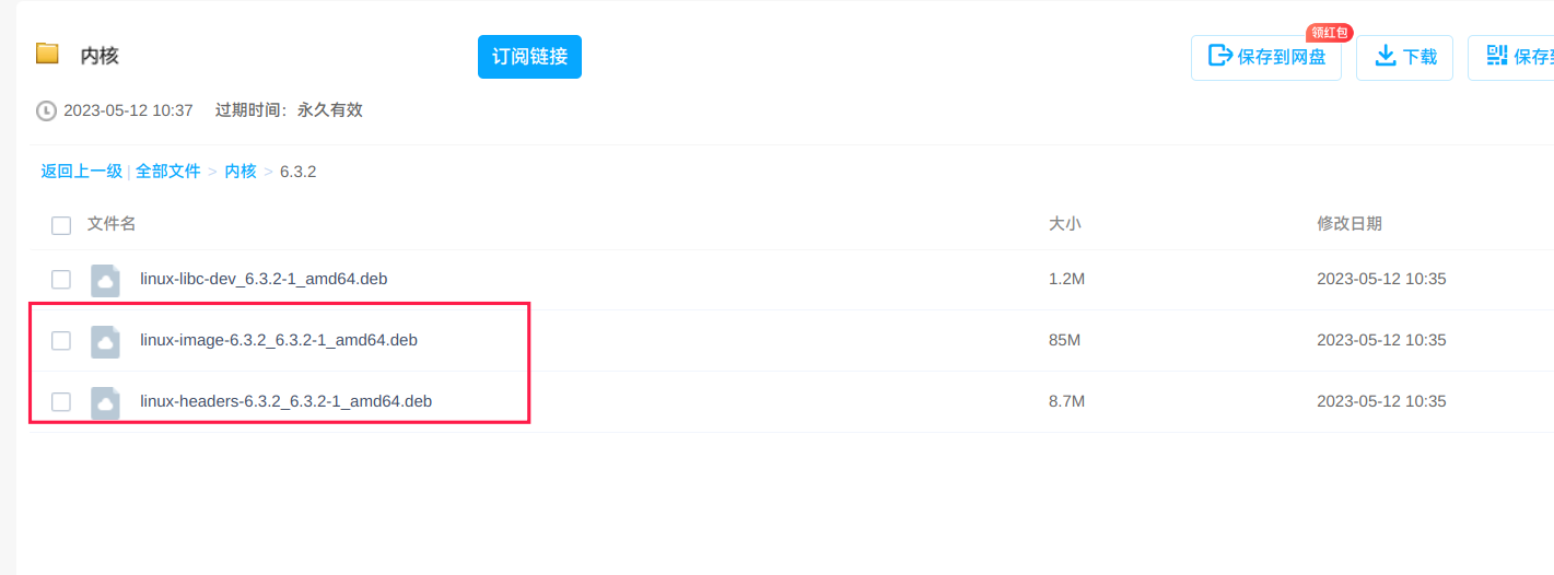

你这用的啥内核啊,试试升到5.18看看
青稚
2023-05-13 03:45
https://bbs.deepin.org/zh/post/256402
坛友编译打包的内核,可以看一下使用方法。

落日
2023-05-13 04:05
9.9:
你去楼上给的那个百度盘地址下载圈起来的,然后在终端sudo dpkg -i *.deb(在下载目录使用),等待安装完成后重启

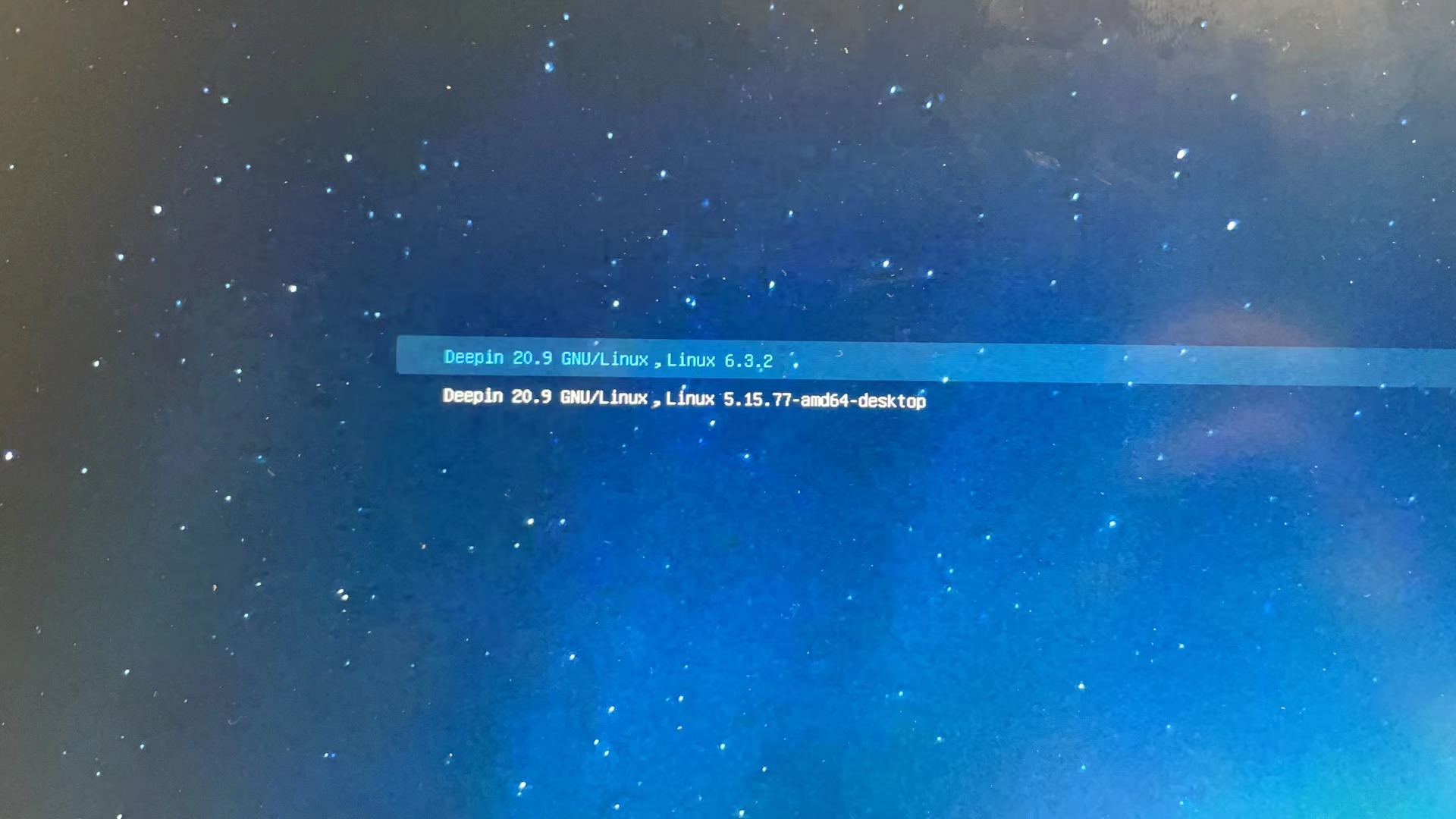

9.9
2023-05-13 04:18
落日:
切换不到另一个内核啊,这咋搞啊?

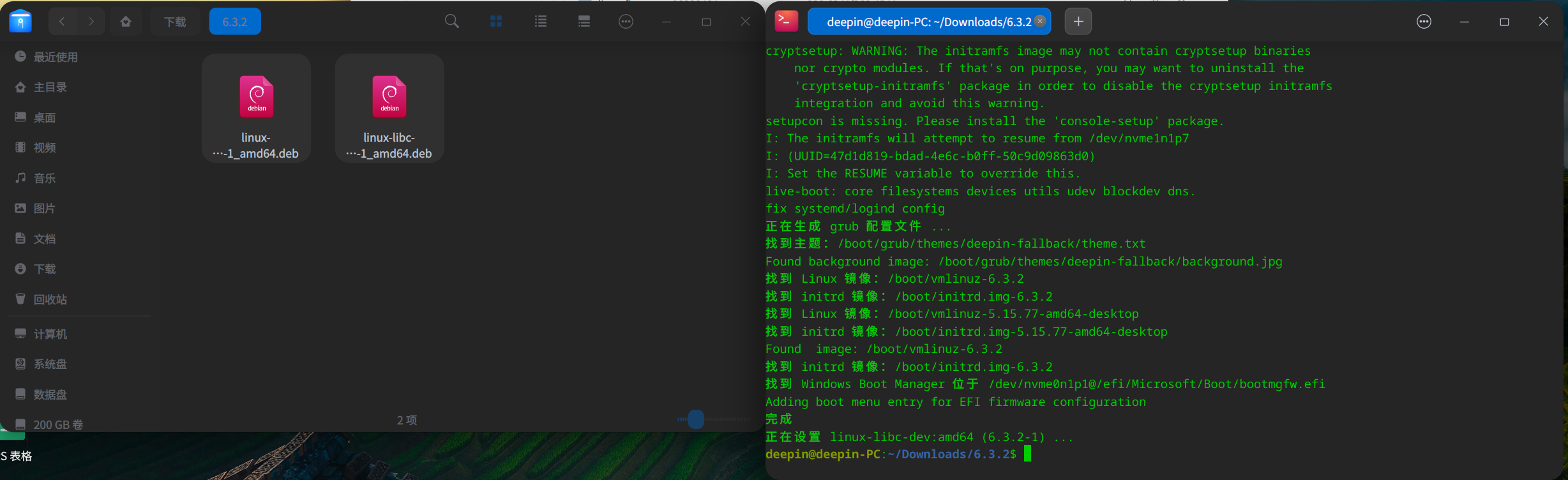

落日
2023-05-13 04:21
9.9:
切换不到另一个内核啊,这咋搞啊?
你先用原来的内核重新安装一遍,让我看看过程

落日
2023-05-13 04:26
9.9:
下错了一个,不是libc-dev那个

落日
2023-05-13 04:31
9.9:
重启应该能进桌面了
9.9
2023-05-13 04:34
落日:
重启应该能进桌面了
还是一样的,有2个内核,只能选5那个

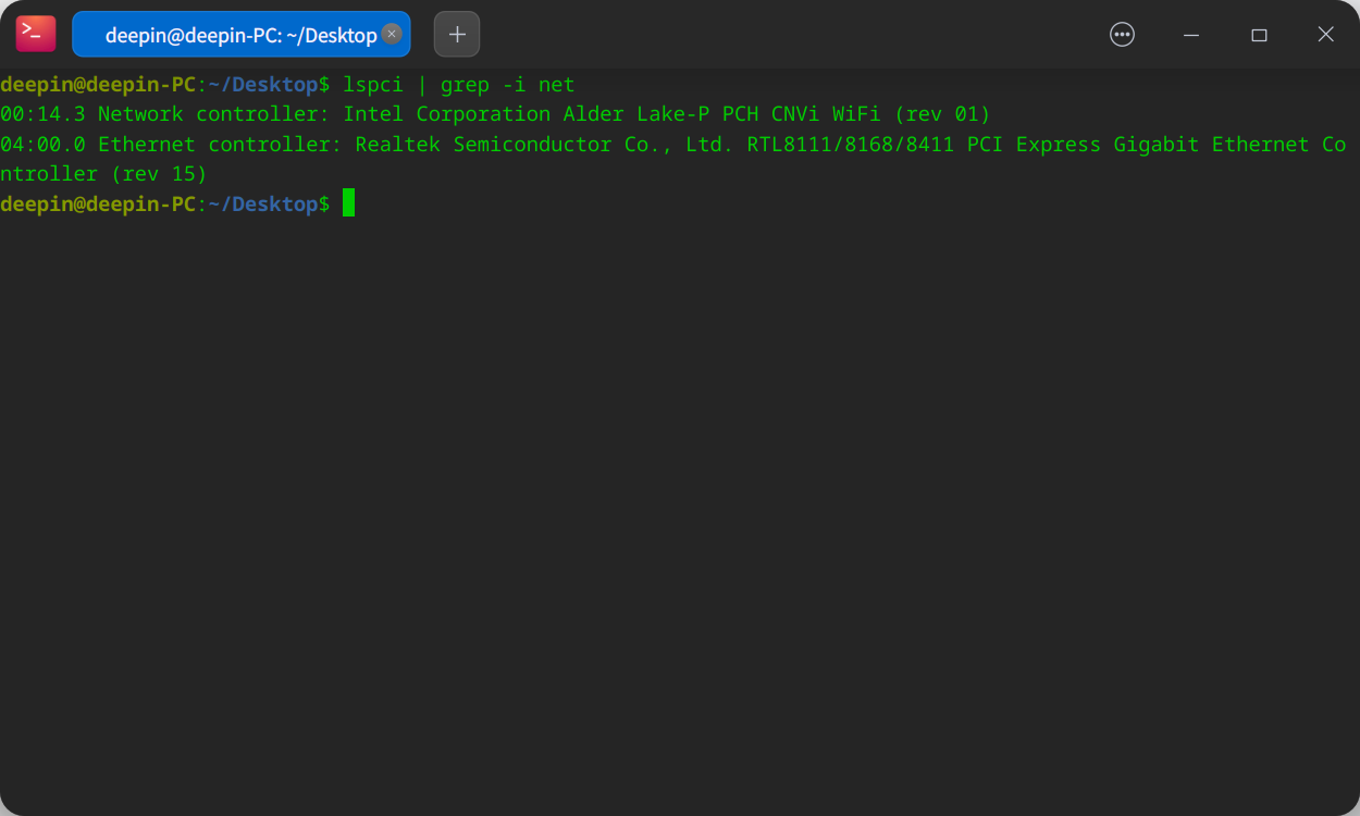

yrx1114
2023-05-13 05:05
原装AX101无线网卡那款?6.2以下内核你就放弃吧,没驱动,升级6。3内核看看。不行的话,暂时难搞
9.9
2023-05-13 05:07
yrx1114:
请问我这个网卡型号是什么啊?看不出来,网上也没找到
yrx1114
2023-05-13 05:16
9.9:
贴吧吧,之前好像看过,这英特尔AX101无线网卡虽然性能差,但它新阿,便宜,用过的都差评😂 我买小主机就是因为这网卡改买另外型号的😂 对这网卡,之前的linux发行版核心基本没戏,旧的内核没驱动,也找不到linux驱动安装

落日
2023-05-13 05:47
#20
9.9:
真的,哭死
我找了半天,就是不知道你这机子用的什么无线网卡,官网都找不到
