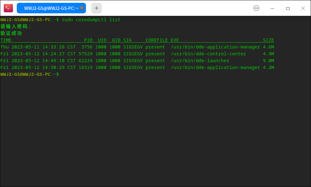

fax928
2023-05-12 22:56
#25
BLumia:
这样的话,看上去八成是 application-manager 崩掉导致的。beta发布之前会修掉。参见这个 issue 以及这个 PR。
刚崩了,这次抓到了信息

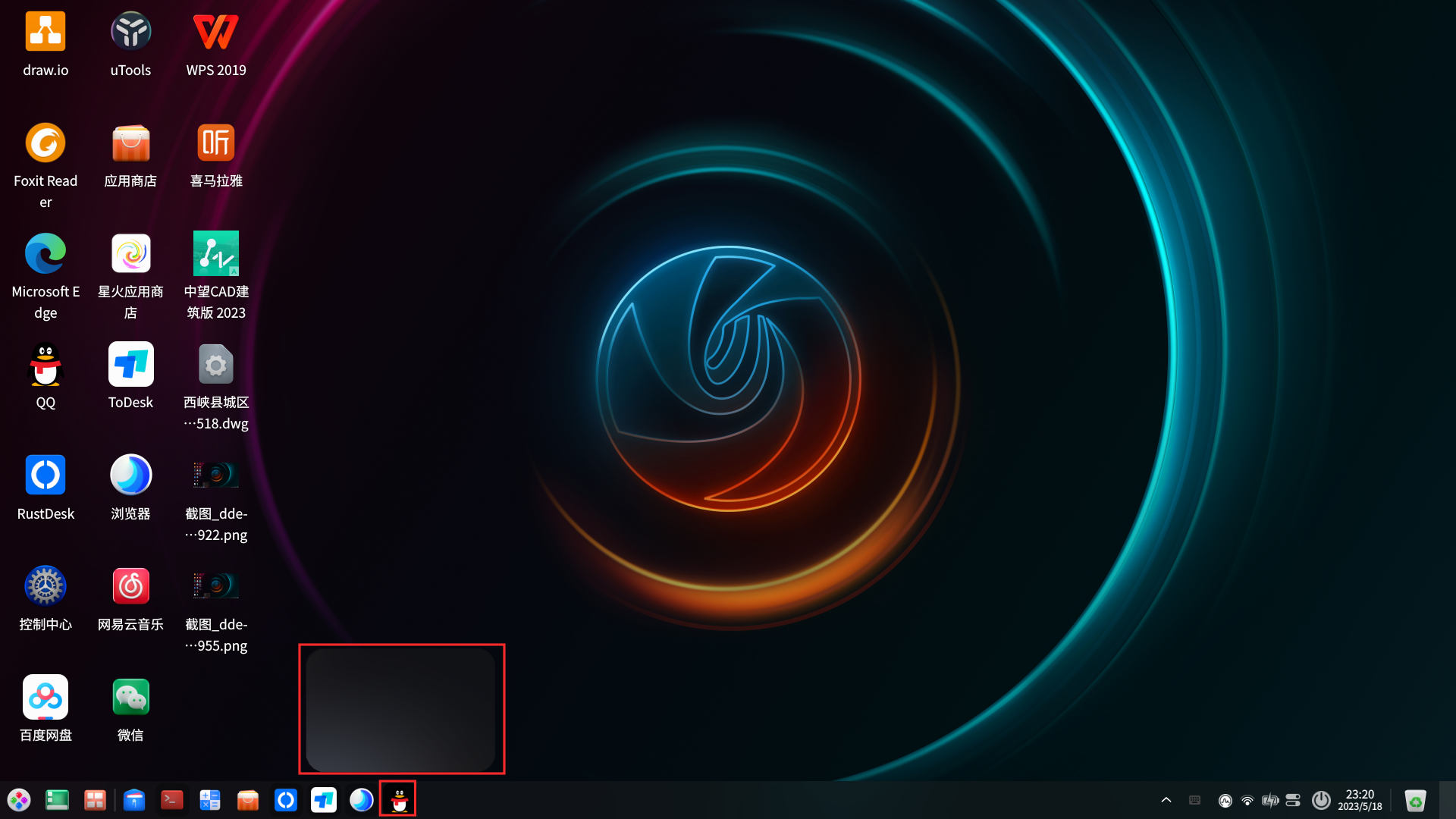

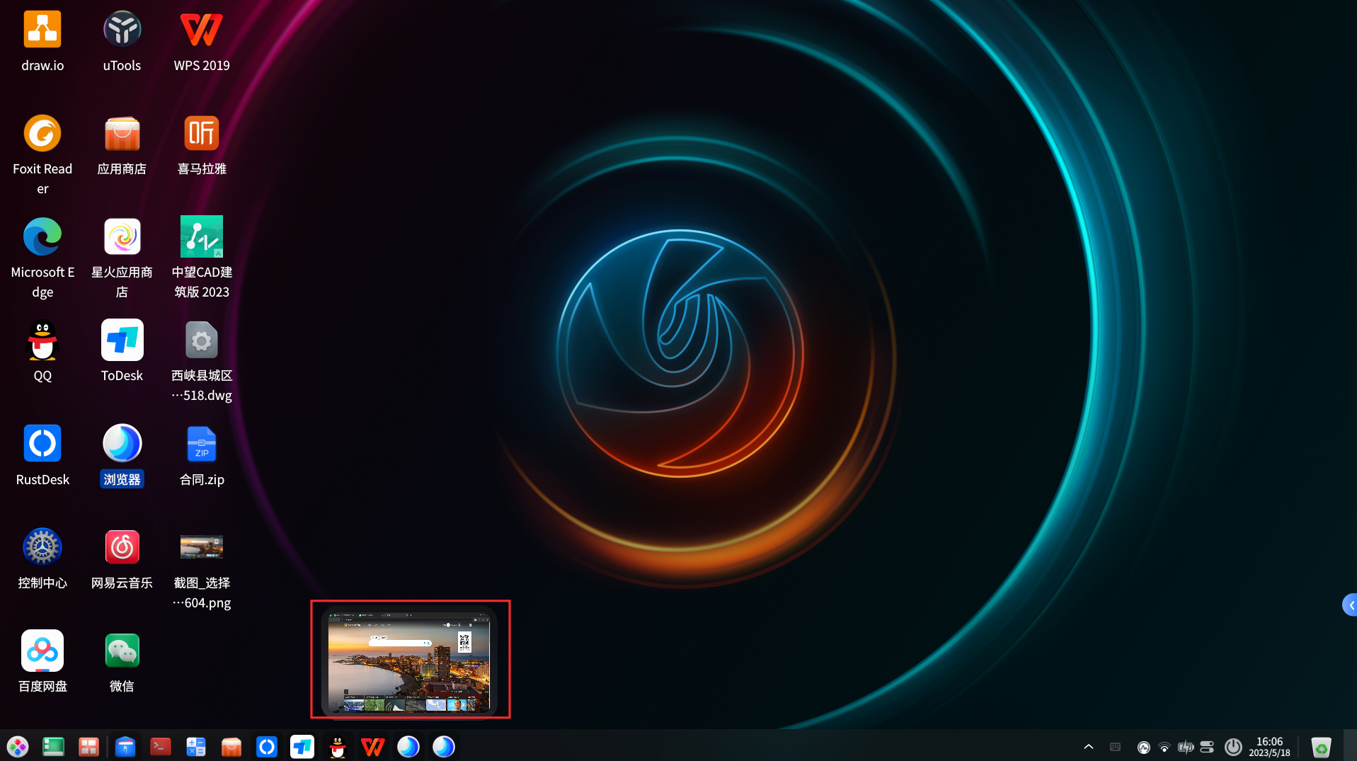

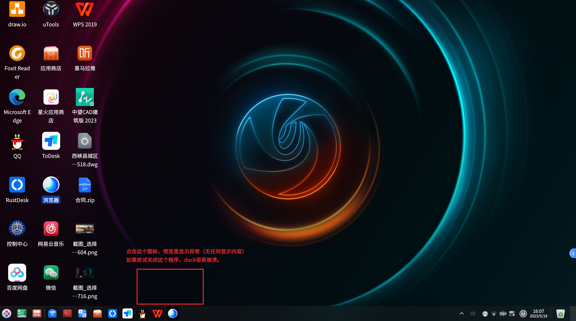

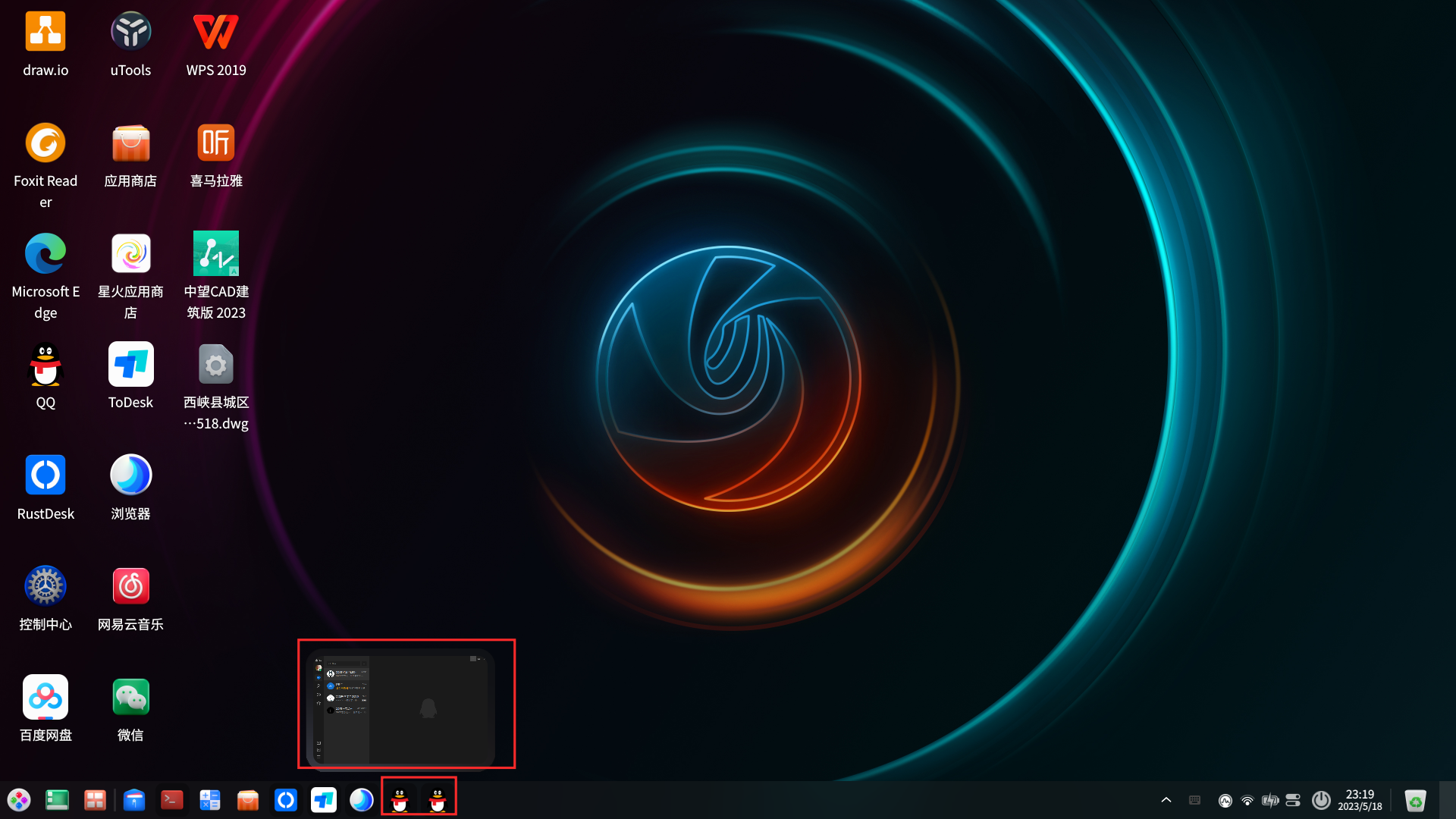

漂泊的旅客
2023-05-19 00:26
#26
青稚:
嗯,研发需要复现的条件,以及一些信息,详细提供一下。
我只是协助研发收集。joy
Bug复现:
1.Dock出现两个图标(不局限deepin浏览器,也可能是别的程序。比如截图中”文字识别“):
点击Dock中的一个图标显示是正常的,可以预览程序的界面。
点击dock中的第二个图标,预览显示异常。点击图标无法打开相应程序。
此图例是指,点击第二个图标显示异常,无法打开Deepin浏览器。
如果尝试关闭这个程序(在这里是指Deepin浏览器),Dock容易崩溃。

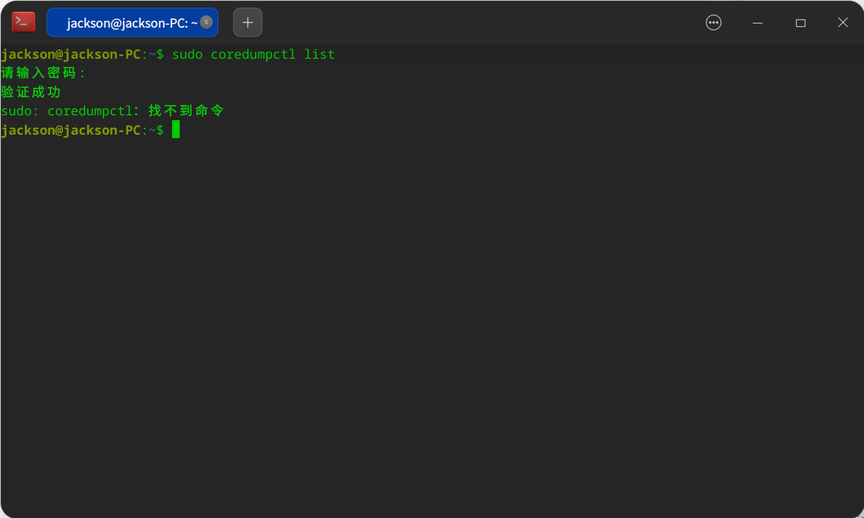

BLumia
2023-05-19 02:29
#27
升级到发布的 beta 版了吗?我看帖子历史里有提到降级 application manager,务必升回来。beta 发布前修了很多可能导致它崩溃的问题,所以务必用最新版本。
如果有问题的话,记得附带描述 application-manager 的版本信息。以及如果可以的话,尽量附带 coredumpctl 对应的调用堆栈(这个会非常有用)。

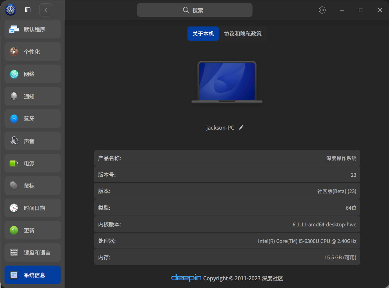

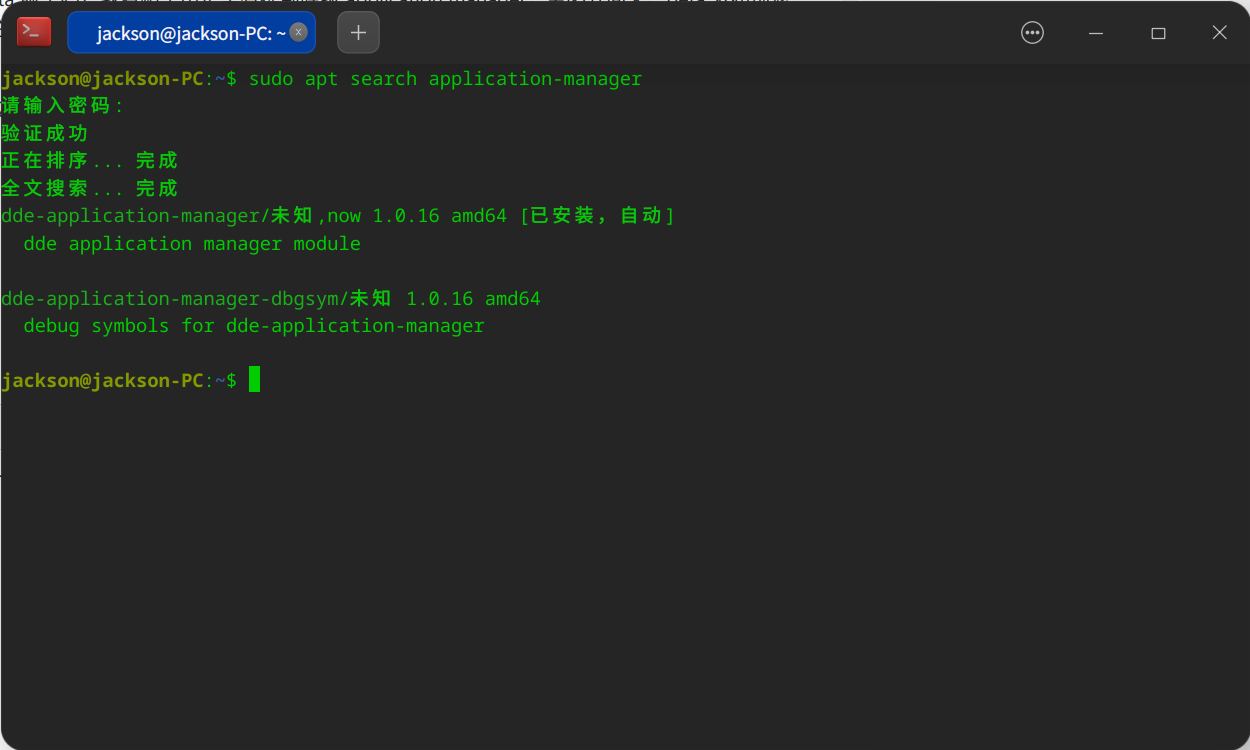

漂泊的旅客
2023-05-19 06:31
#28
Application manager一直都是最新版本。见下图:

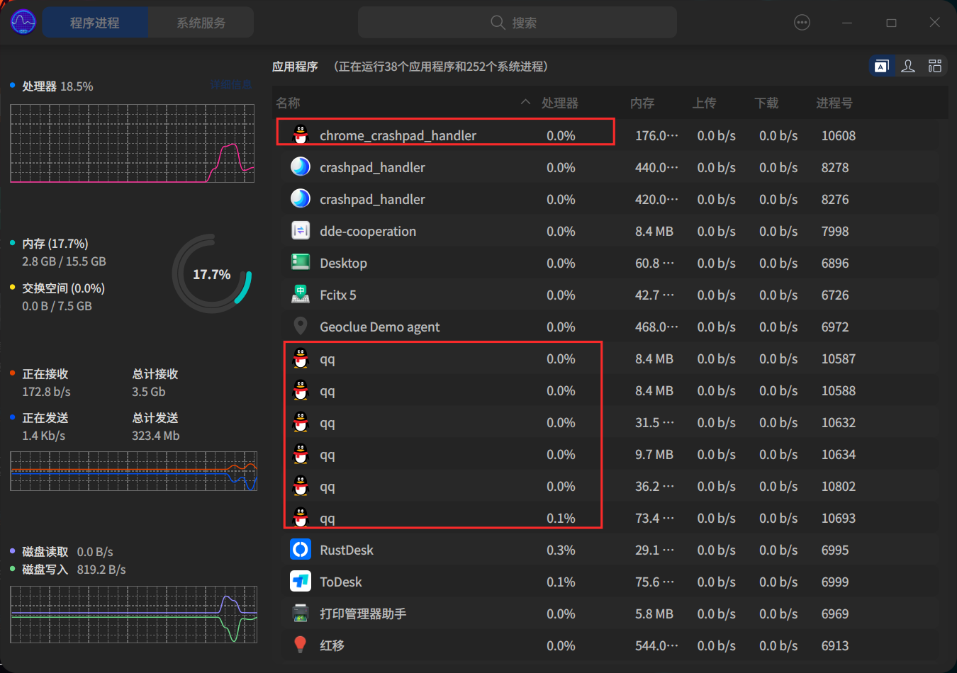

漂泊的旅客
2023-05-19 07:30
#29
BLumia:
后台运行QQ,也出现了类似Deepin浏览器的现象。见下图:
鼠标分别停留在两个QQ图标上,都可以预览QQ界面。
关闭其中一个QQ后,鼠标停留在另外QQ图标上,预览异常,见下图:
打开任务管理器,查看进程,发现QQ残余进程,见下图:

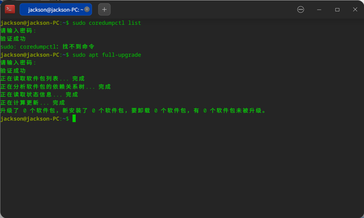

本机已经至今天的最新状况,见本机信息:
Stoney
2023-06-08 22:33
#30
青稚:
研发回复:可以 coredumpctl list 看下问题发生后,最新崩溃的应用里是不是有 dde-application-manager ,有的话考虑提供下 dde-application-manager 对应的 coredump stacktrace。(需要先安装这个包的调试包,并同时提供 dde-application-manager 的版本信息)
dde-application-manager 1.0.16 amd64 [已安装]
快要被这个搞崩溃了。。。。 关闭程序窗口又或者右键托盘图标(jetbrans tools)都有几率会触发
BLumia
2023-06-08 23:53
#31
Stoney:
还是再强调一下,v23 目前发布的版本都是不稳定版本,不建议做生产用途...
beta 发布前处理了我们发现的大部分可能导致崩溃的情况,但仍然可能会导致崩溃。beta 发布后有过进一步的处理,来防止 application manager 崩溃导致应用被退出,但这个进一步的处理还没推送到 v23 非开发源的仓库。
建议是:
  1. 如果你拿它当稳定系统了,那趁早先换回 v20。它真没到稳定版的程度,所以即便我们不想让它挂,崩了也真没什么可说的
  2. 如果你只是想尝鲜,想继续用 beta,那么可以等下次更新推送,会把相关的修改推送出来
