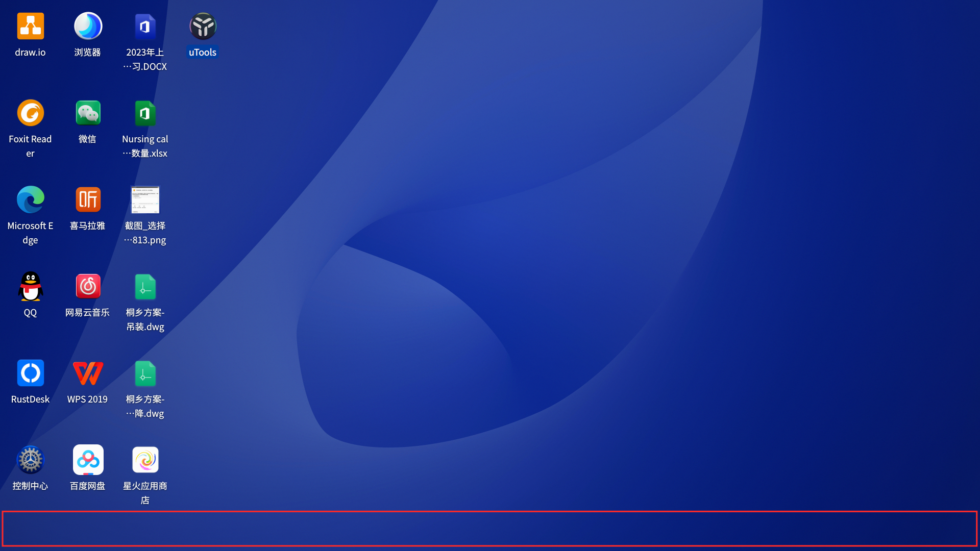

现象:
在正常编辑文档或看网页过程中,Dock经常出现崩溃(消失)几秒钟后,Dock重新出现,所有之前运行的程序(微信、QQ、浏览器、文档)全部强制退出,之前做的东西全部丢失。超级郁闷……

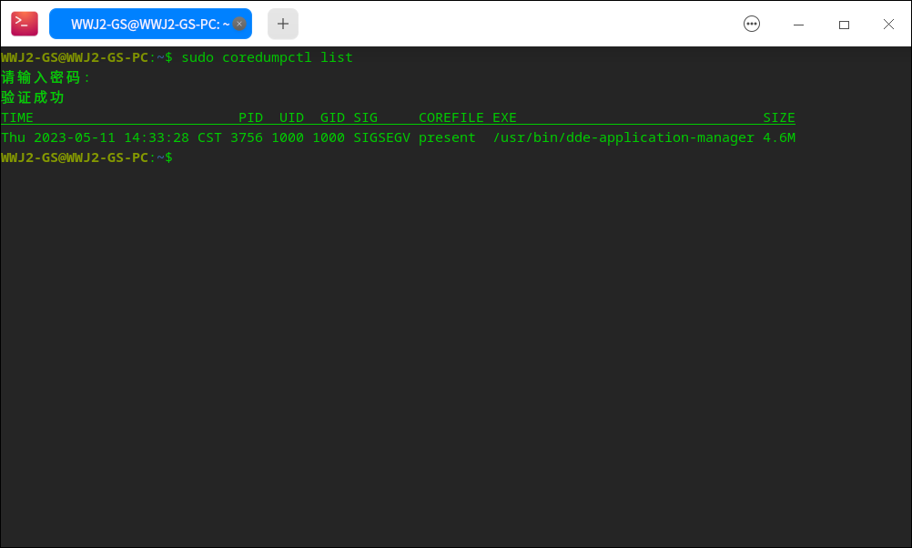

fax928
2023-05-11 22:35
刚崩了。。。看来和内核无关。
这是截图信息

BLumia
2023-05-12 00:00
#20
fax928:
刚崩了。。。看来和内核无关。
这是截图信息
这样的话,看上去八成是 application-manager 崩掉导致的。beta发布之前会修掉。参见这个 issue 以及这个 PR。
