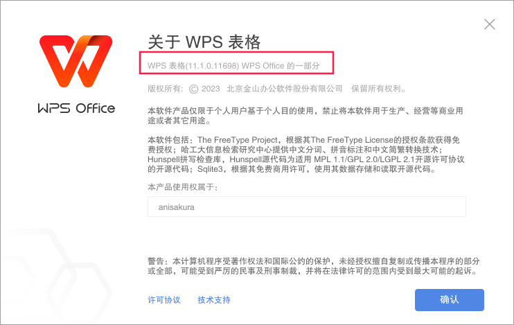

应用商店里的WPS 4月28日发布的11.1.0.11698版本,其中WPS表格,SHEET名称重命名时无法输入中文。退回到11.1.0.10161版本,才能输入中文。

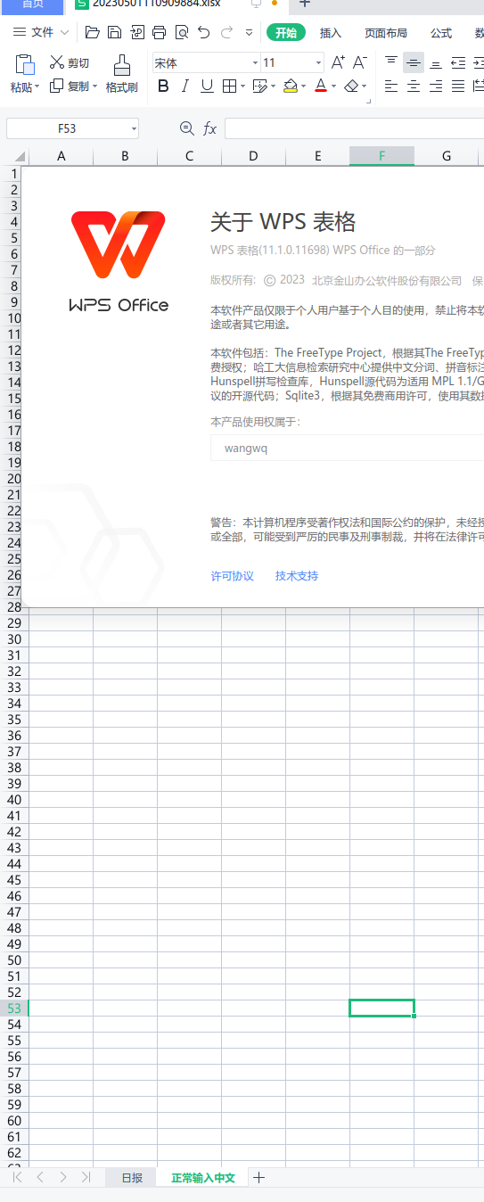

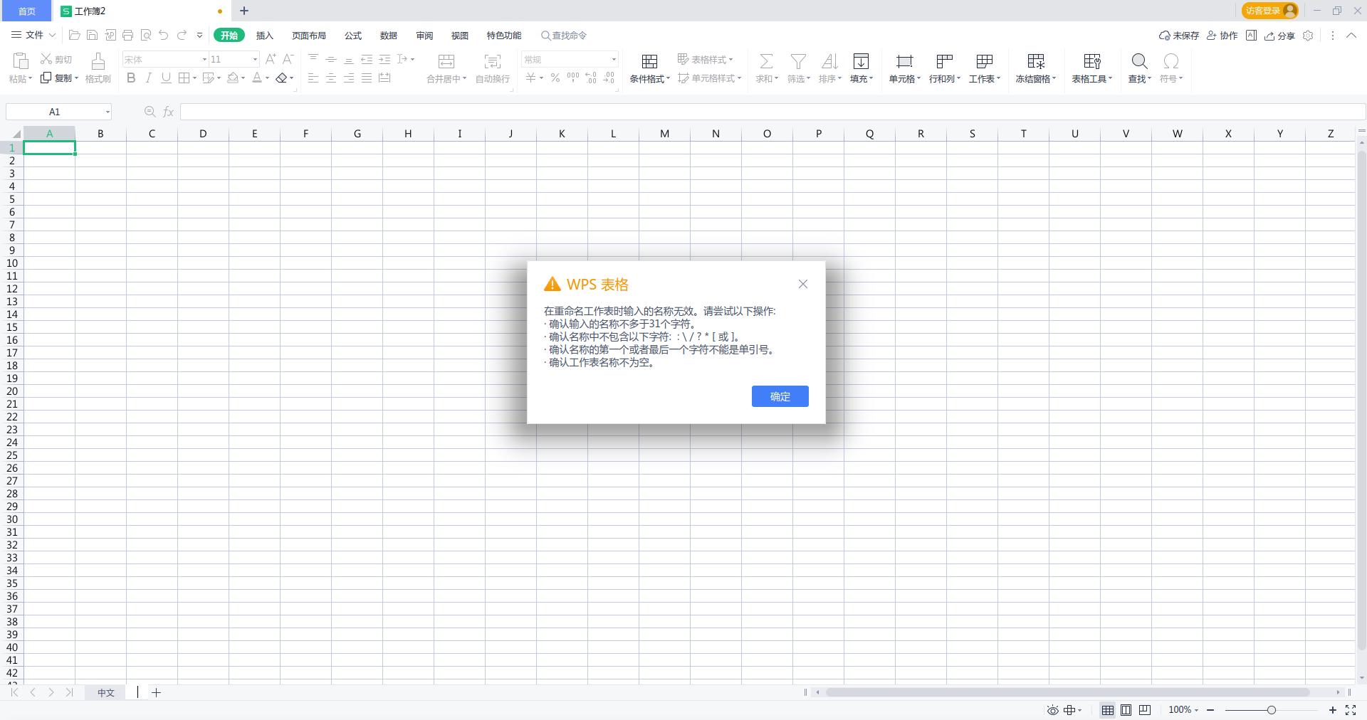

的确存在这个问题。**临时解决方法:**重命名时将原有内容删空,鼠标点击其他位置,会提示重命名工作表时输入的内容无效,然后就可以输入中文了。

阿尼樱奈奈

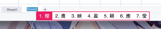

2023-05-08 23:51
输入法的问题?我用的Fcitx5,实测正常:
fcitx5?我没试过。我搜狗输入快的话,有时会突然消失,要重启输入法,才行。

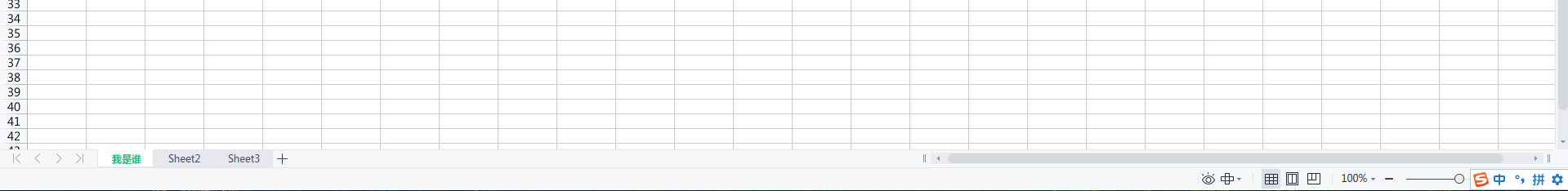

boydreaming
2023-05-10 23:51
卸载WPS,再从应用商店安装了一遍新版WPS,居然又可以输入SHEET中文名了。不过,新版对话框还是居屏幕中央,而不是应用程序中央,这在使用扩展屏的情况下,很不方便,又退回去了。
