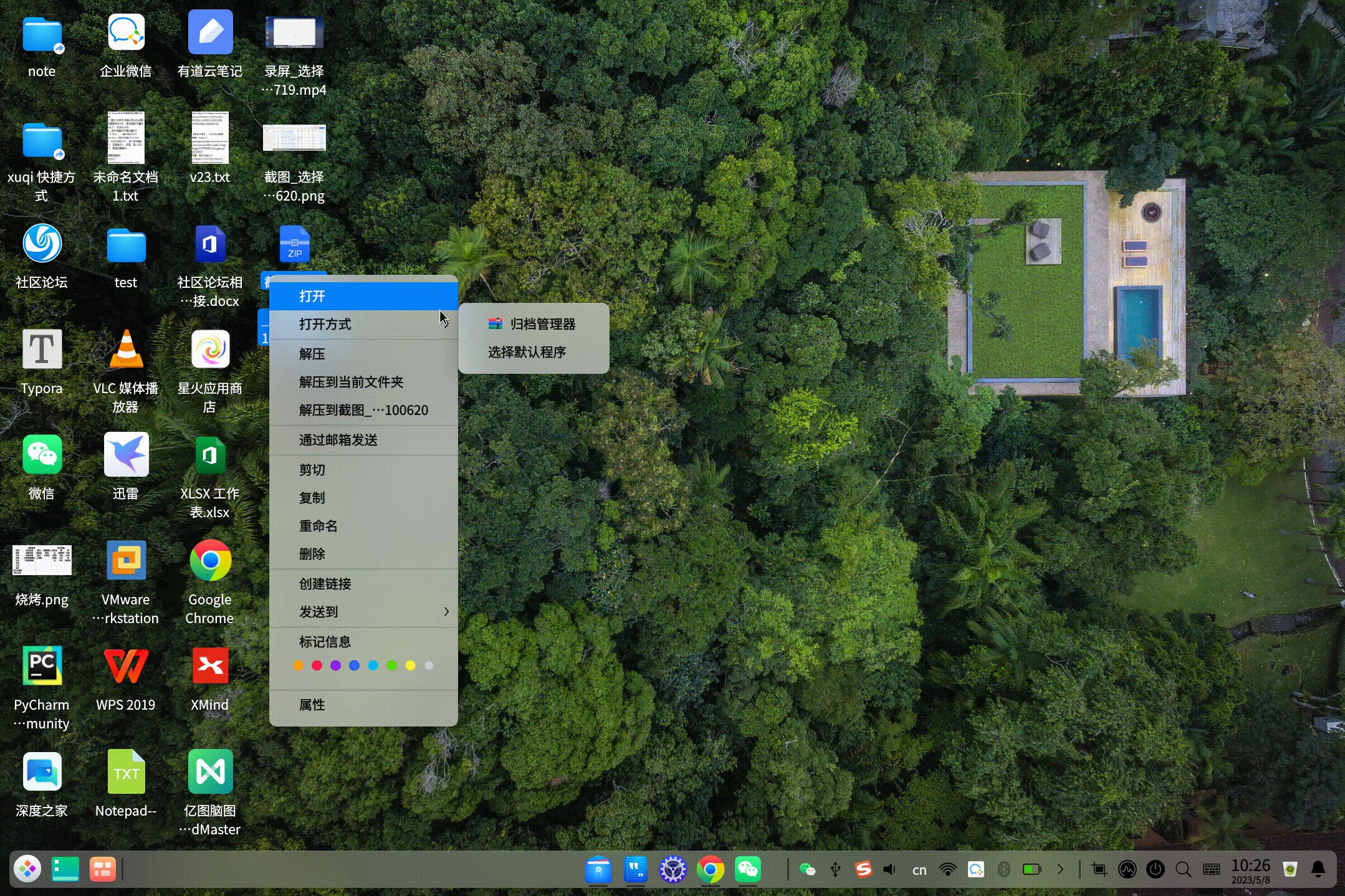

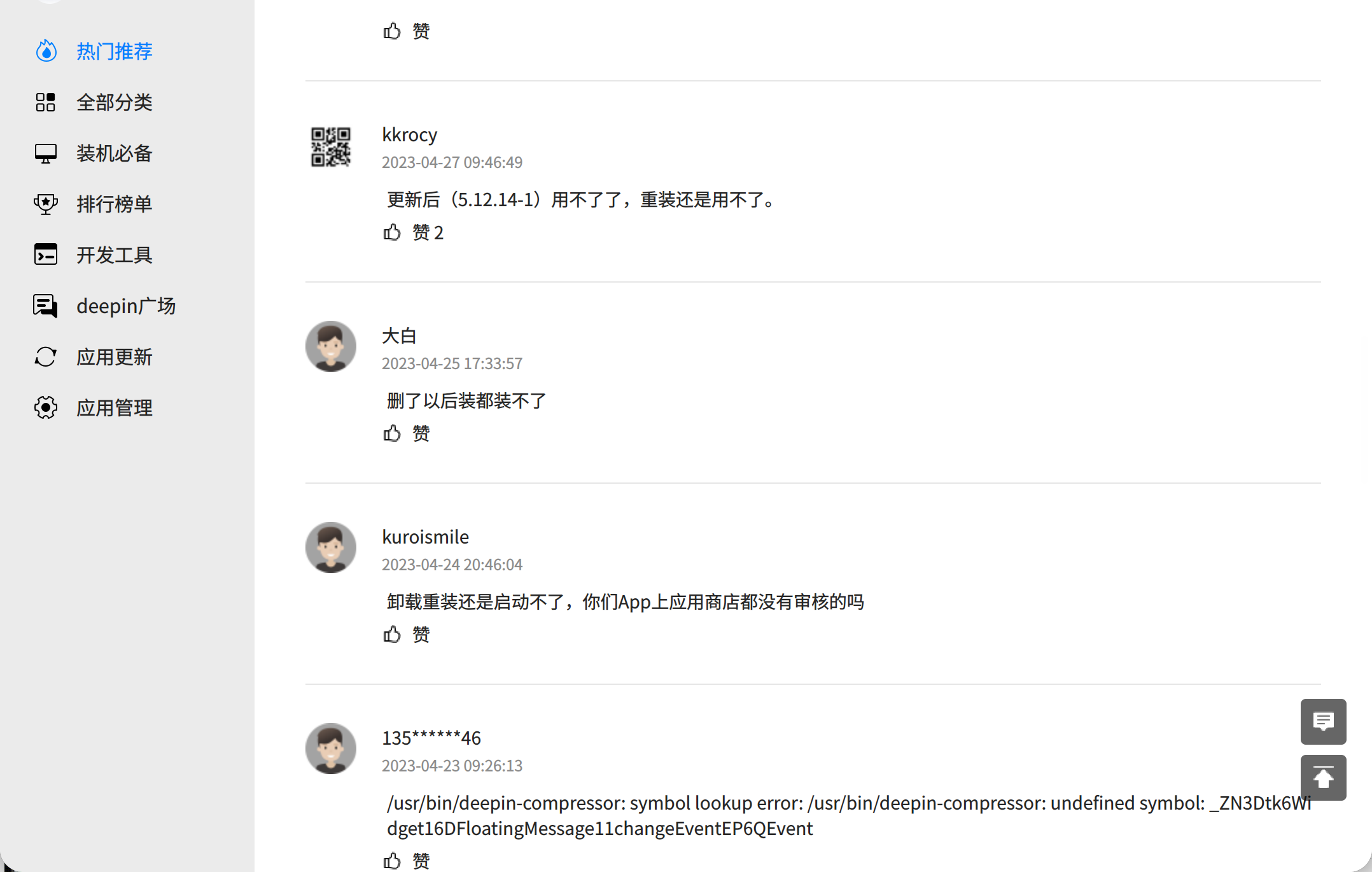

deepin-compressor 5.12.14-1 amd64
这个版本安装了没法使用,打不开,右键也无反应
应用商店很多人在反馈,一个多月了官方都没有改!!!
谁有旧版的发个用用下,谢谢
装了360压缩跟7-zip都无法在右键里面显示

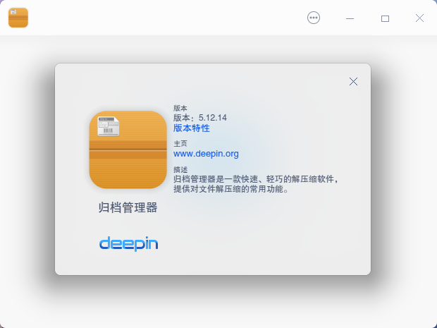

阿尼樱奈奈
2023-05-11 16:02
我也是5.12.14版本,然而我的却没有这个问题,可以正常打开:

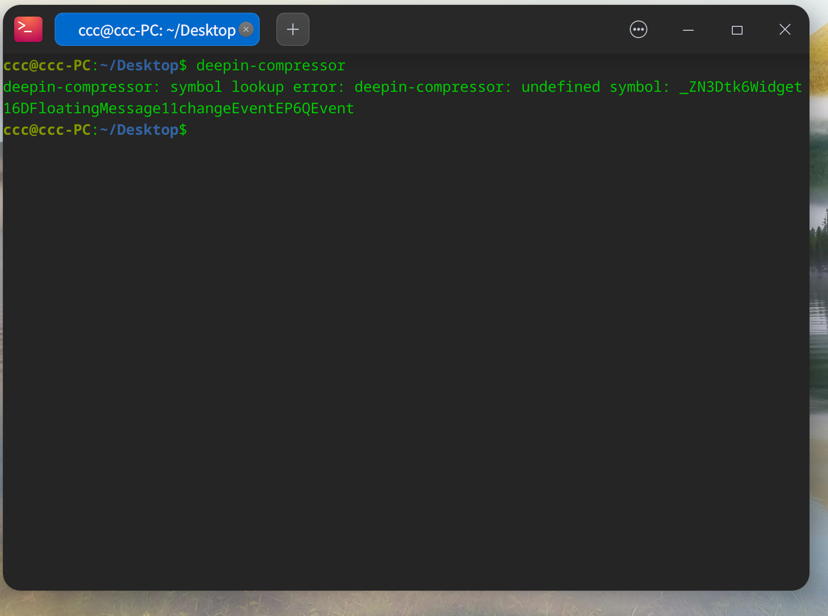

灵兮之
2023-05-11 17:00
青稚
研发回复:根据原帖下面测试人员未能复现相关问题。提供点详细信息?
打不开是完全没界面?从终端启动的话有异常输出吗?如果有的话,输出内容是什么?
点了鼠标有变成圆圈,但是没有出来任何界面。
终端信息如下

2023-05-11 17:01
阿尼樱奈奈
我的也是这个版本,但是重新安装了很多遍了还是这样
现在连安装360压缩跟7z都没法出现在右键里面了

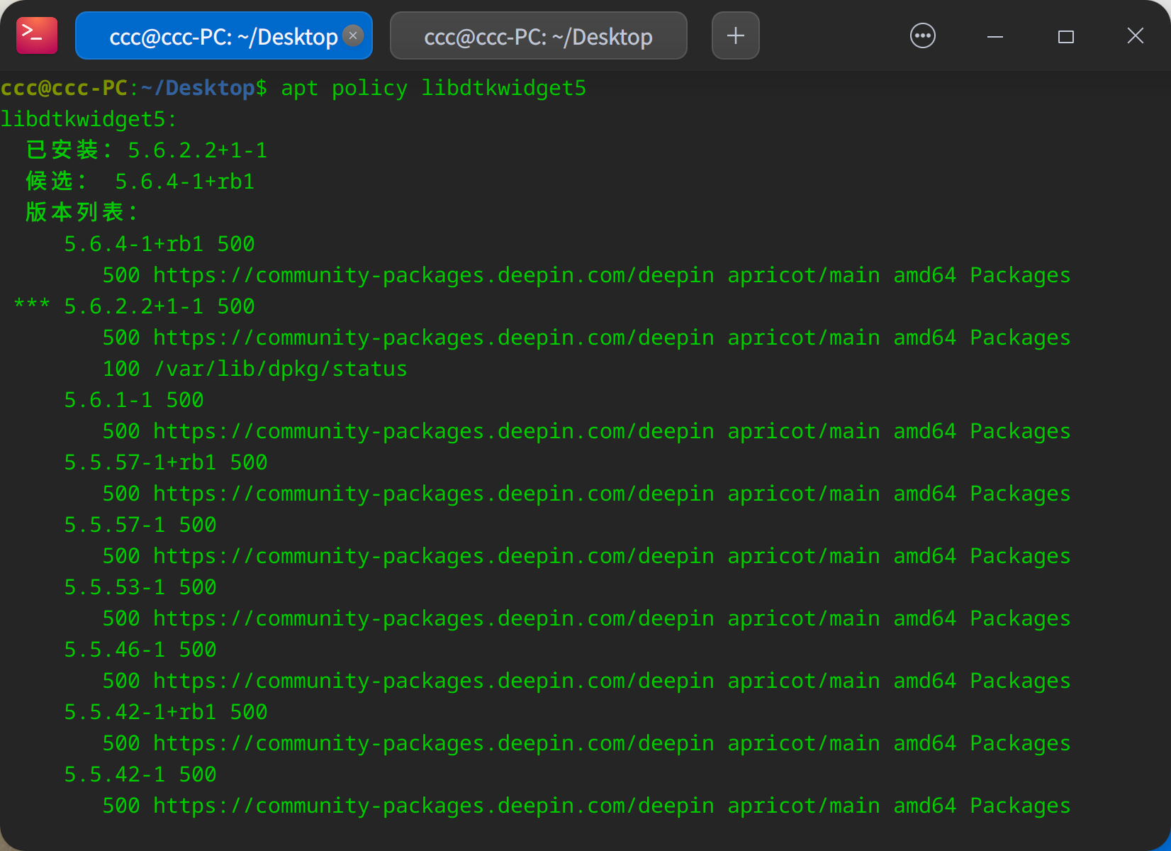

2023-05-11 18:59
灵兮之
终端信息如下
找不到 dtkwidget 的符号,看下你 dtkwidget 以及 deepin-compressor 的版本?分别 apt policy libdtkwidget5 以及 apt policy deepin-compressor 提供输出看看。感觉至少其中一个的版本不对。
灵兮之
2023-05-12 01:54
BLumia
麻烦帮忙看看下

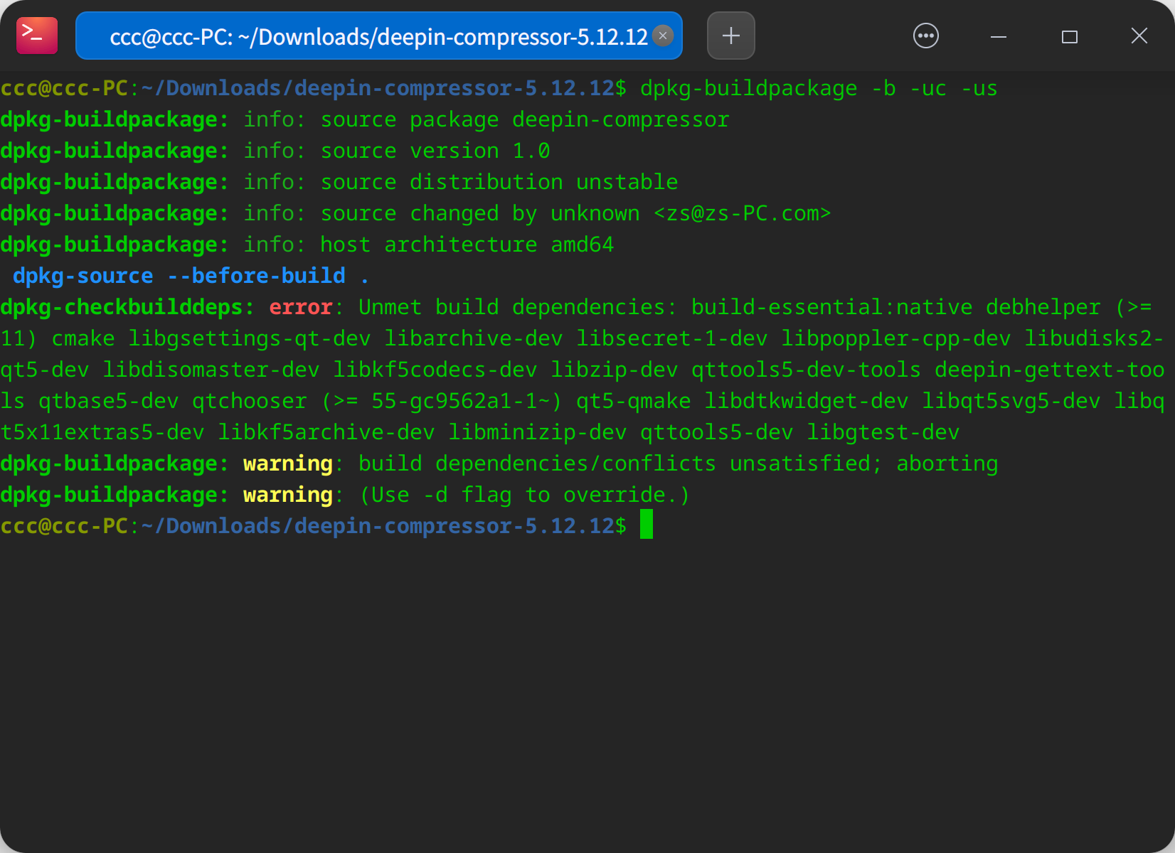

灵兮之
2023-05-12 01:58
fuuko
先切换到你需要的版本(需要使用git clone命令下载源码),比如(版本号我乱写的):git checkout 5.1.1,当然你是在tag页面下的源码,就直接走下面的步骤,因为已经checkout好了
然后尝试进行构建:在工程目录下执行dpkg-buildpackage -b -uc -us
接着它可能会报告一些缺包的错误提示,把那些包都用apt装好,然后接着执行dpkg-buildpackage -b -uc -us,循环此操作,直至不报告缺包
最后如果顺利的话,应该会在工程目录的上一级生成deb包,选择对应的包装上就可以了
proud
这种装包方式有个好处,因为deepin会上一些试验性质的特性,导致稳定性不是特别好,但是隔壁稳定性好的UOS内部的软件包源码也在github上,所以。。。这种方法可以让你用着自由奔放的deepin,同时又能白嫖到相对稳定的系统原生软件joy
好像有不少问题
灵兮之
2023-05-12 22:18
fuuko
proud
搞不了好像
fuuko
2023-05-13 15:02
灵兮之
搞不了好像
完全没看我写的内容呢joy
然后也不看错误提示,也不搜一下错误提示是啥意思joy
