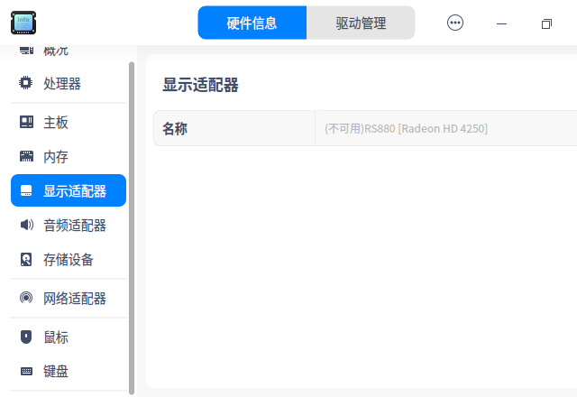

问题/建议描述
显示适配器不可用,屏幕分辨率很低,且无法设置

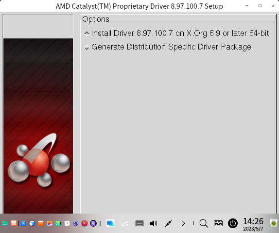

这个显卡,官网有Linux版的驱动,https://www.amd.com/en/support/graphics/amd-radeon-hd/ati-radeon-hd-4000-series/ati-radeon-hd-4250
下载后是一个zip文件,解压,运行里面的.run文件
.run运行方法:终端执行:
sudo chmod +x (驱动名).run
sudo ./(驱动名).runIMG_20230507_081321.jpg

下载了驱动。但是分辨率太低了,显示不完整,无法安装。

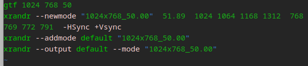

尝试添加新的分辨率 1024×768。但是提示失败:Failed to change the screen configuration!
添加的命令如下:

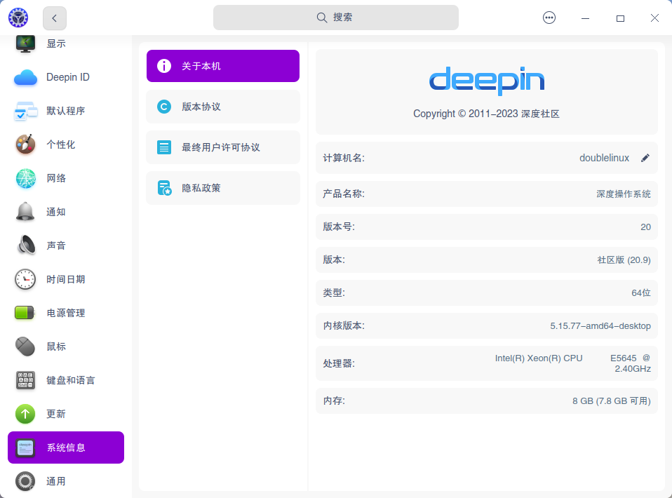

先看看你内核版本是多少,截这里的图,如图所示:

2023-05-07 23:09
初心
2023-05-07 23:11
阿尼樱奈奈:
昨天全新下载的版本。

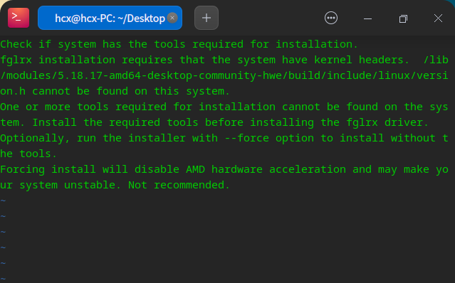

2023-05-07 23:15
初心
2023-05-07 23:18
qq8645:
试一下ctrl+alt+F2,如果还没有反应的话,我也无法建议了,没有遇到过这种情况。
进入tty安装驱动,但是提示缺少工具。 请问libc5 要安装哪个软件。安装驱动的时候提示要libc5,debian10或类似系统。我点继续,就提示如下错误

2023-05-08 00:32
🍀️: It has been deleted!
提示要求libc5。大佬知道怎么安装libc5吗
