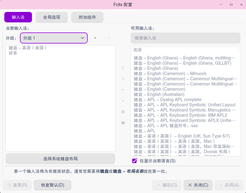

输入以上命令后原来使用的华宇拼音输入法消失不见了。使用Fcitx5没有只有英文输入,没有中文输入。于是在商店重新安装华宇拼音输入法和讯飞输入法,均失败,提示依赖关系不足。
我的问题是:
1.怎么样在Fcitx5下输入中文?
2.如何解决华宇和讯飞安装失败提示依赖不足的问题?
谢谢!
1.右键输入法或启动器打开Fcitx配置,如图设置:
2.因为目前国内的输入法未完全适配Fcitx5,所以需要卸载Fcitx5,安装Fcitx
sudo apt autoremove fcitx5*
sudo apt install fcitx

刚才忘了说,无论启动器中,还是右键图标,打开配置的时候都没有反应。重启也不管用。
阿尼樱奈奈
2023-05-07 17:30
#24
归人:
感谢大神热心帮助!
这是因为针对V20的Fcitx5脚本出问题了,导致配置无法打开。
执行以下命令:sudo ln -fs /usr/bin/fcitx5-config-qt /usr/bin/fcitx5-configtool
虽然依然没能整清楚Fcitx5,但是成功拯救华语输入法。
