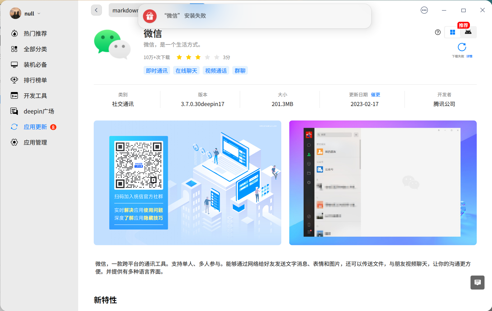

问题/建议描述

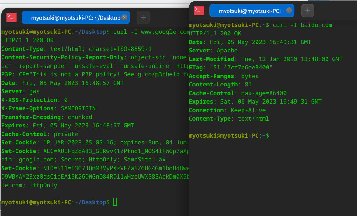

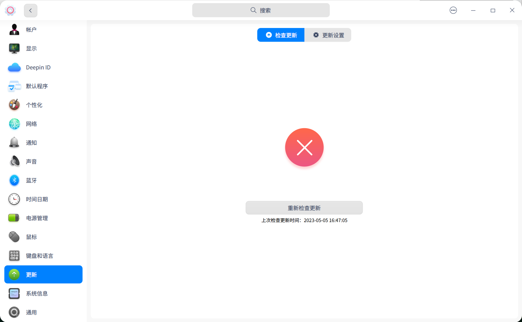

 刚装好的deepin 20,内核5.18.17,商店的应用不能下载也不能更新。点设置里的系统检查更新也是X。但确认不是我的网络问题,能正常打开网页。
问题如何重现
 重启过,不起作用,依旧无法下载和更新。

怪不得我在截图里看到的时间是5日下午16时左右(当时是6日0时)
