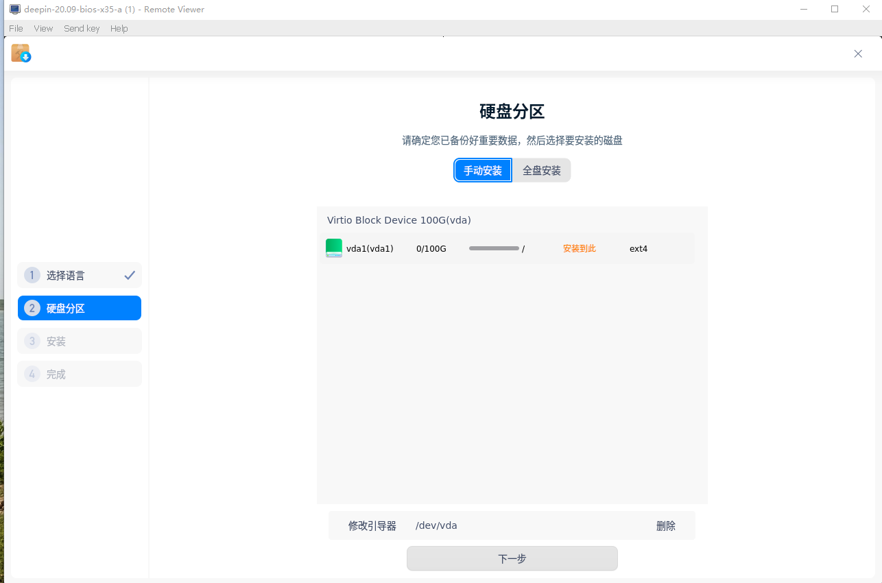

deepin-20.09自定义安装如果不设置交换分区会导致安装失败!!!

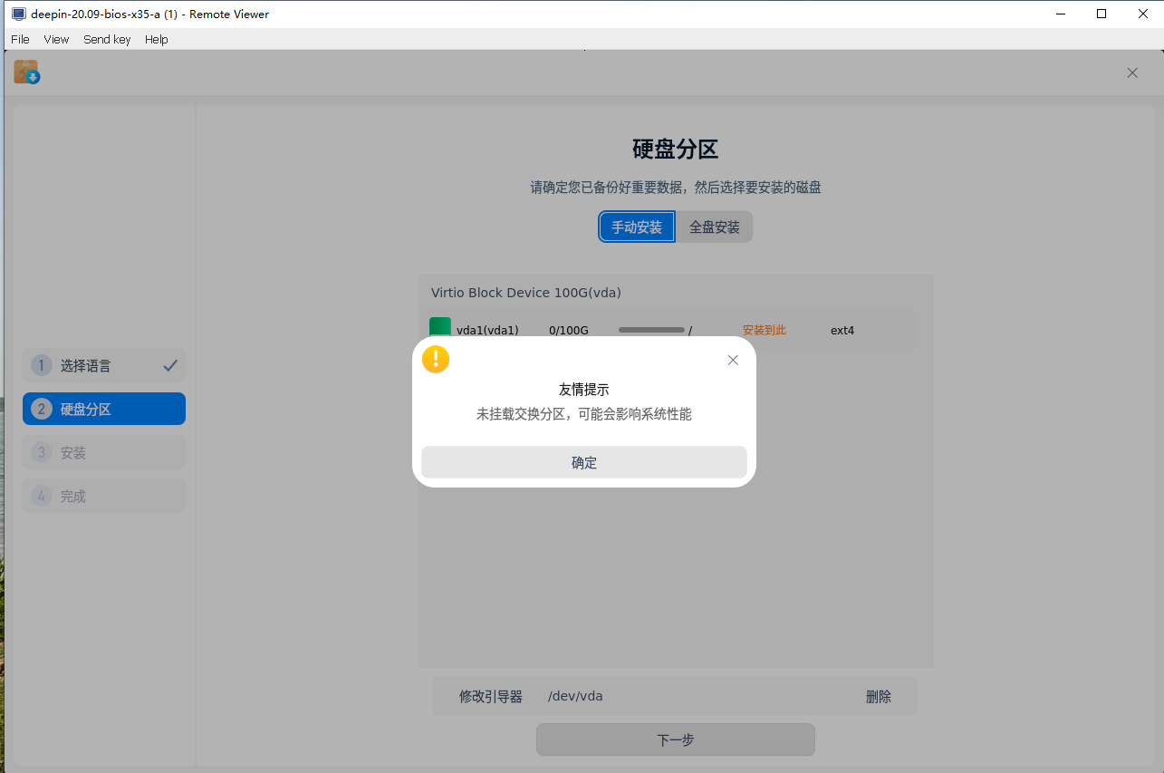

不设置交换分区是可以安装的啊,只是会有提示。

2023-05-05 21:11
一片雪
2023-05-05 21:11
只要我设置了交换分区,安装就会继续下去。

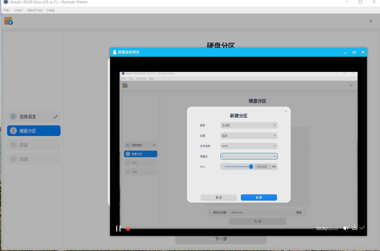

100GB硬盘只分一个ext4的root分区。是否深度有隐含要求?

一片雪
你没有boot分区哇,要给个boot分区的,大小1.5G即可

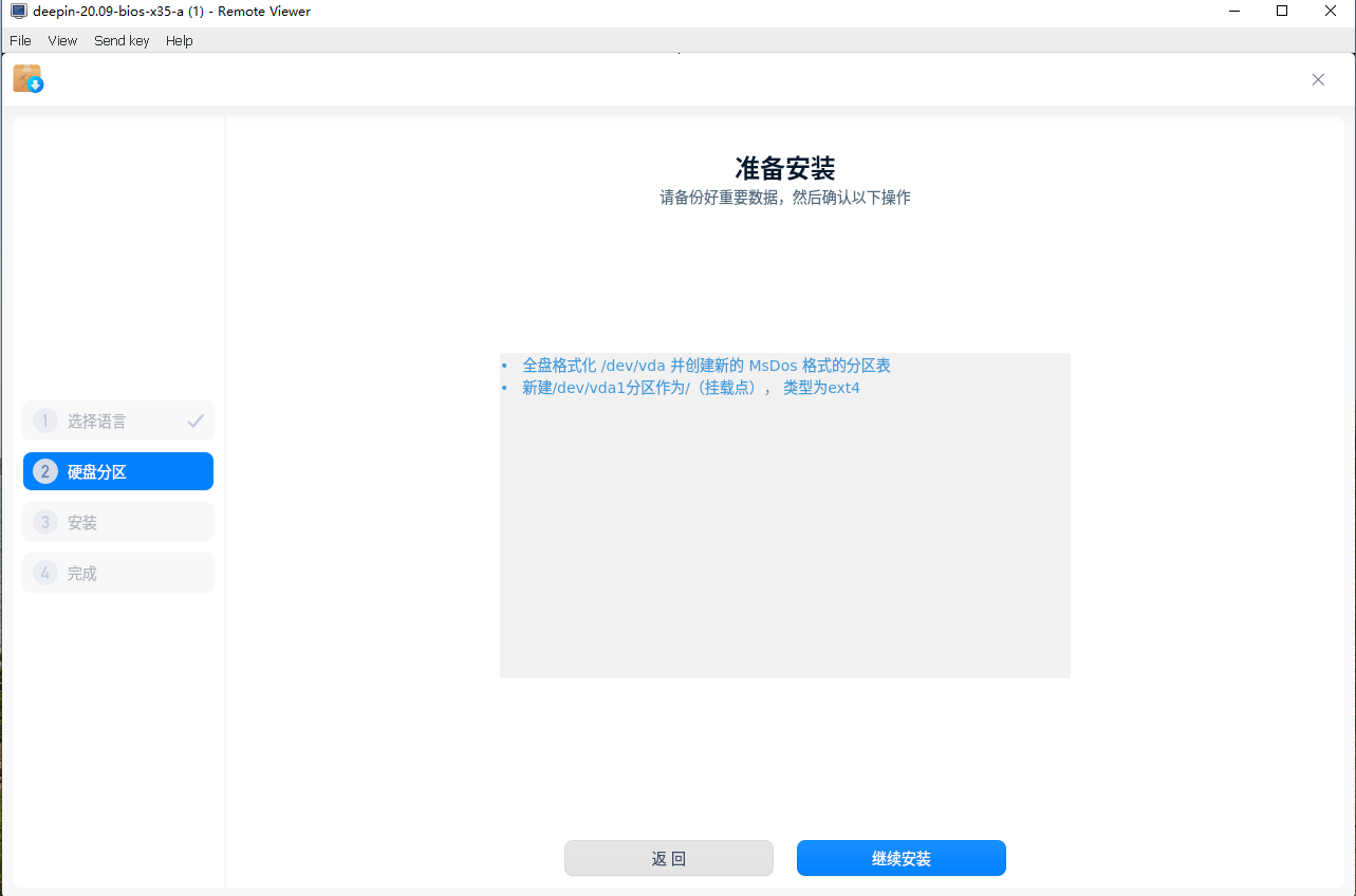

一片雪
2023-05-05 21:27
如果设置一个boot分区和一个root分区,不分配swap,可以安装成功!

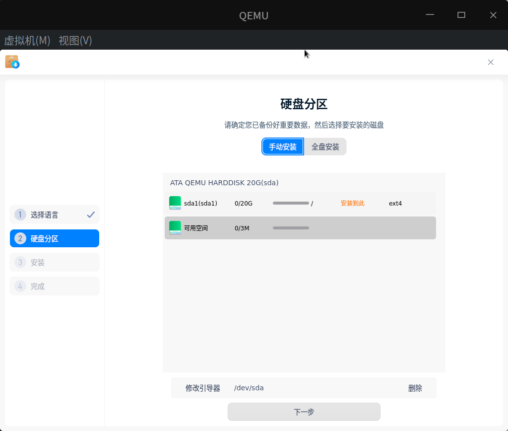

DebuggerX
2023-05-05 22:06
这个BUG已经很久了,有空我准备看看到底怎么回事。
我知道两种绕过的办法,一种是先分root区,再随便给个swap放在后面,装好系统后再把swap分区删了,空间还给root;另一种是在选择分区大小那里,把大小改小一点点,比如减去4MB,直到出现“未分配空间”,这时候再安装就不会报错了……
