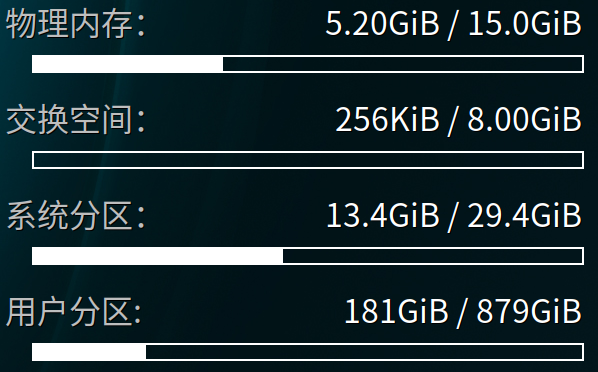

ljq790615
2023-05-03 21:39
据本人经验和实测:
① 以前的老机器分区:单独一个 / 即可安卓系统15.11;
② 去年新买了一台一体机,双固态硬盘,其一已经安装有win11系统,在第二块固态上安装deepin20,最少也得两个分区(EFI 和 /),否则无法执行安装程序;
③ 根据自己需求和硬件情况,EFI 分区默认300MB即可,其他的可以这样分:
a. 懒得折腾型:一个SWAP分区8GB(内存够大可以忽略),其余空间都给 / 分区;
b.喜欢折腾型:一个SWAP分区8GB(内存够大可以忽略), / 分区15GB~60GB(大了浪费,不够了可以用软连接),其余空间都给 /home 分区;
④ 如果啥都不想管,直接官方的全盘安装(RootA/B:大小调整为30GB~60GB)。
纯属个人观点,别笑哦~(下图是我目前的情况,另外还有一个300MB的 EFI 分区)
