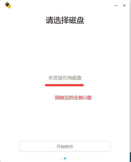

[Boot Maker] 求助:插了优盘,deepin启动盘制作工具提示未发现可用磁盘?如图
ydz196422577
2023-04-29 20:14
无法安装deepin Linux,求助!!!!!

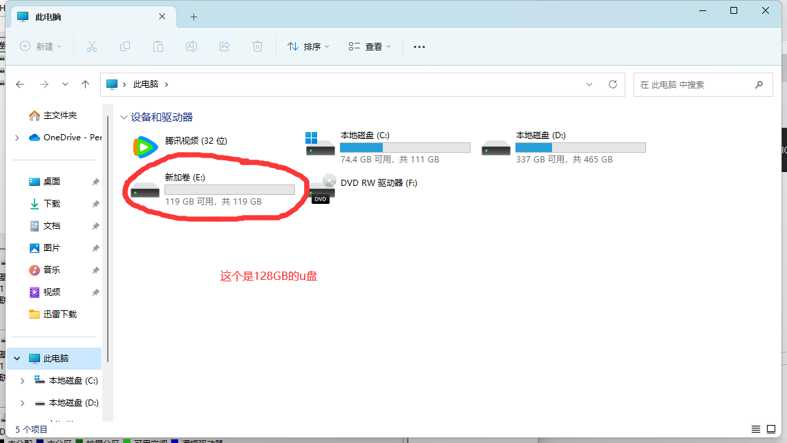

ydz196422577
2023-04-30 04:55
老咸鱼:
我512固态硬盘和机械硬盘都可以
固态用盒子
机械用转接线
我怀疑是U盘质量不好
海康威视的固态U盘,128GB被识别成本地磁盘了。。。不知道怎么设置成可移动磁,可能这就是问题的症结点
An
2024-03-21 11:33
https://blog.csdn.net/leibris/article/details/103953142
删除分区重建一下,然后格式化,就能看到了,可能boot-maker没找到分区表
