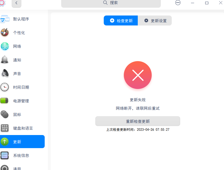

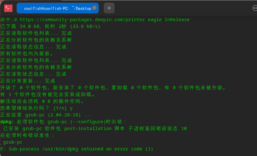

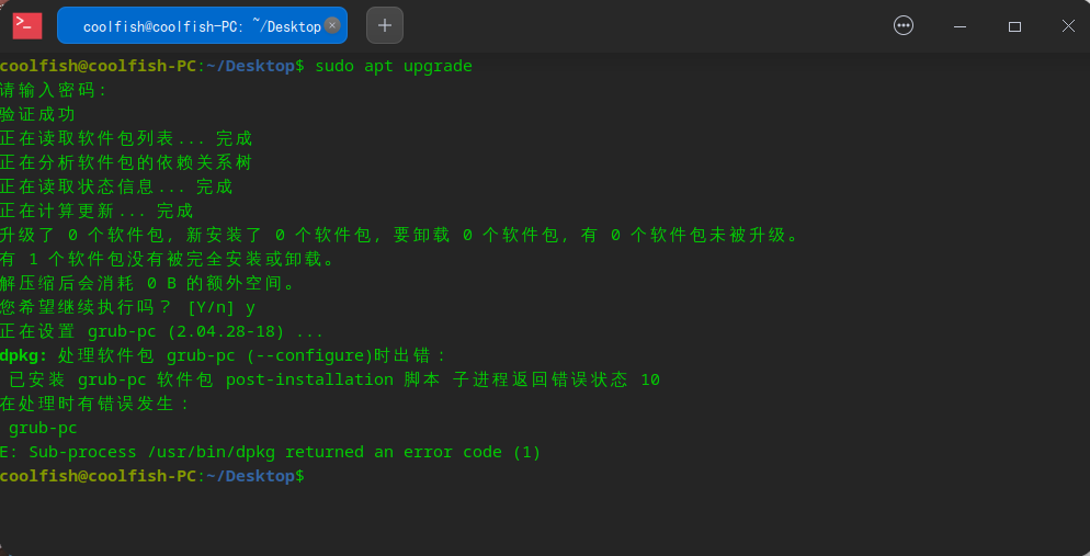

从20.8准备更新到20.9出现了无法更新的问题。

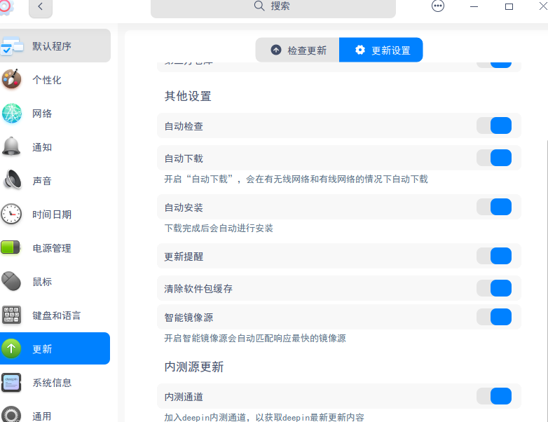

更新设置加入了内测源。
点击更新说没有联网,网络是好的。
使用sudo apt upgrade 出现一个错误

试试sudo apt update&&sudo apt upgrade

sudo apt update&&sudo apt upgrade最终错误一样

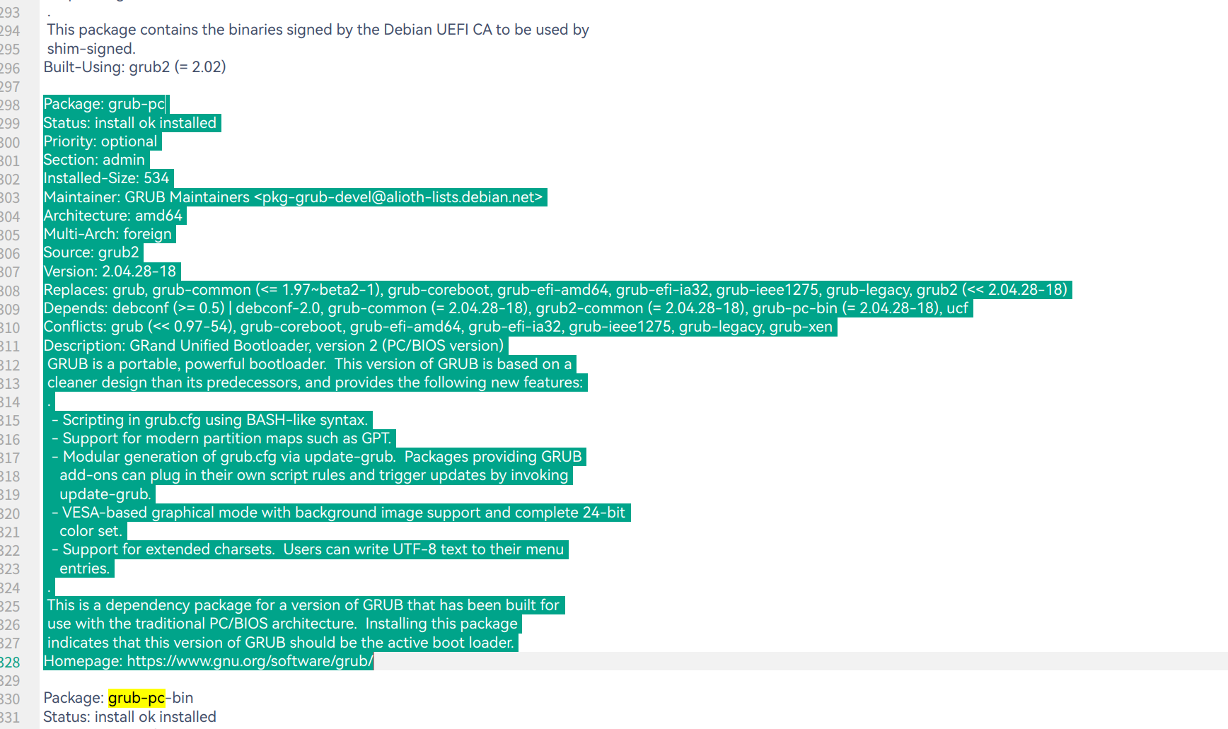

我之前有过和你这个类似的错误,也是子进程返回错误状态这样的错误信息,只不过我是在卸载软件时候报错的,参考下我的解决办法:
先执行 sudo deepin-editor /var/lib/dpkg/status,打开文件后搜索grub-pc,找到Package: grub-pc这一行
把选中的这一部分全部删掉,保存后关闭文件。
然后再执行sudo rm /var/lib/dpkg/info/grub-pc.*
最后再执行sudo apt update && sudo apt dist-upgrade就好了
以上是我的解决方法,仅供参考

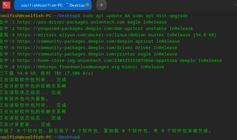

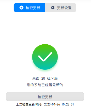

👍 虽然没有更新,但是sudo apt update && sudo apt dist-upgrade不在报错了

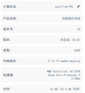

执行后的变化
这里检测没有新更新了
版本号,内核依然没变

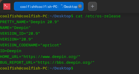

版本号这个可能是控制中心的显示bug,找了许多类似的问题都没有解决,所以目前无解
具体版本号显示以终端为准,你在终端执行这两条命令:
查看版本号:cat /etc/os-release
查看内核版本:uname -r
结果截图发出来,如下图这样:

感谢各位大佬回复!确实是版本号无法显示而已。
