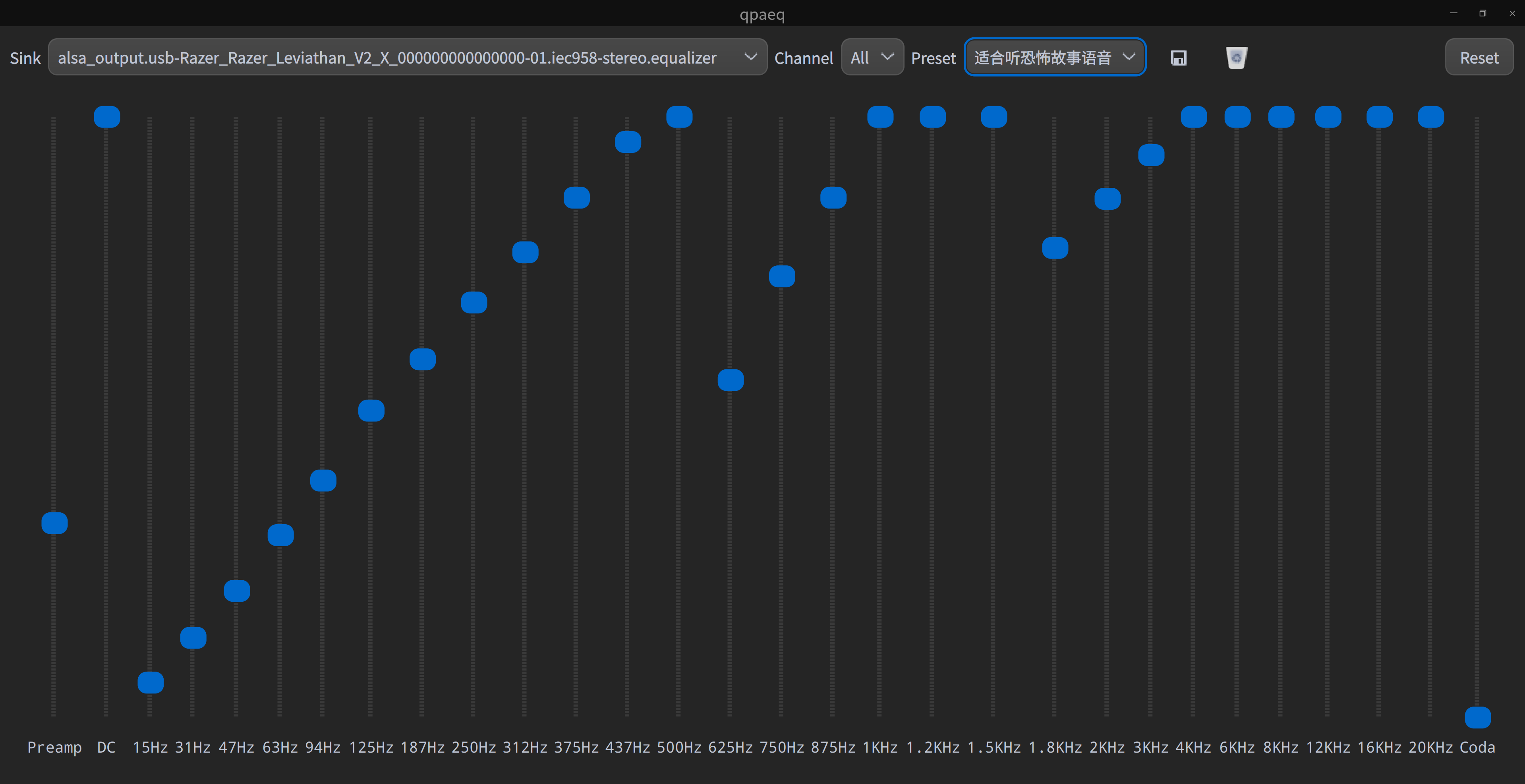

由于Linux没有雷蛇控制软件雷云3,也没有Windows商店里的杜比音效软件,所以使用稍微专业一点的软件自制音效。
安装均衡器:sudo apt-get install pulseaudio-equalizer
启动服务:pactl load-module module-equalizer-sink
启动服务:pactl load-module module-dbus-protocol
启动均衡器:qpaeq

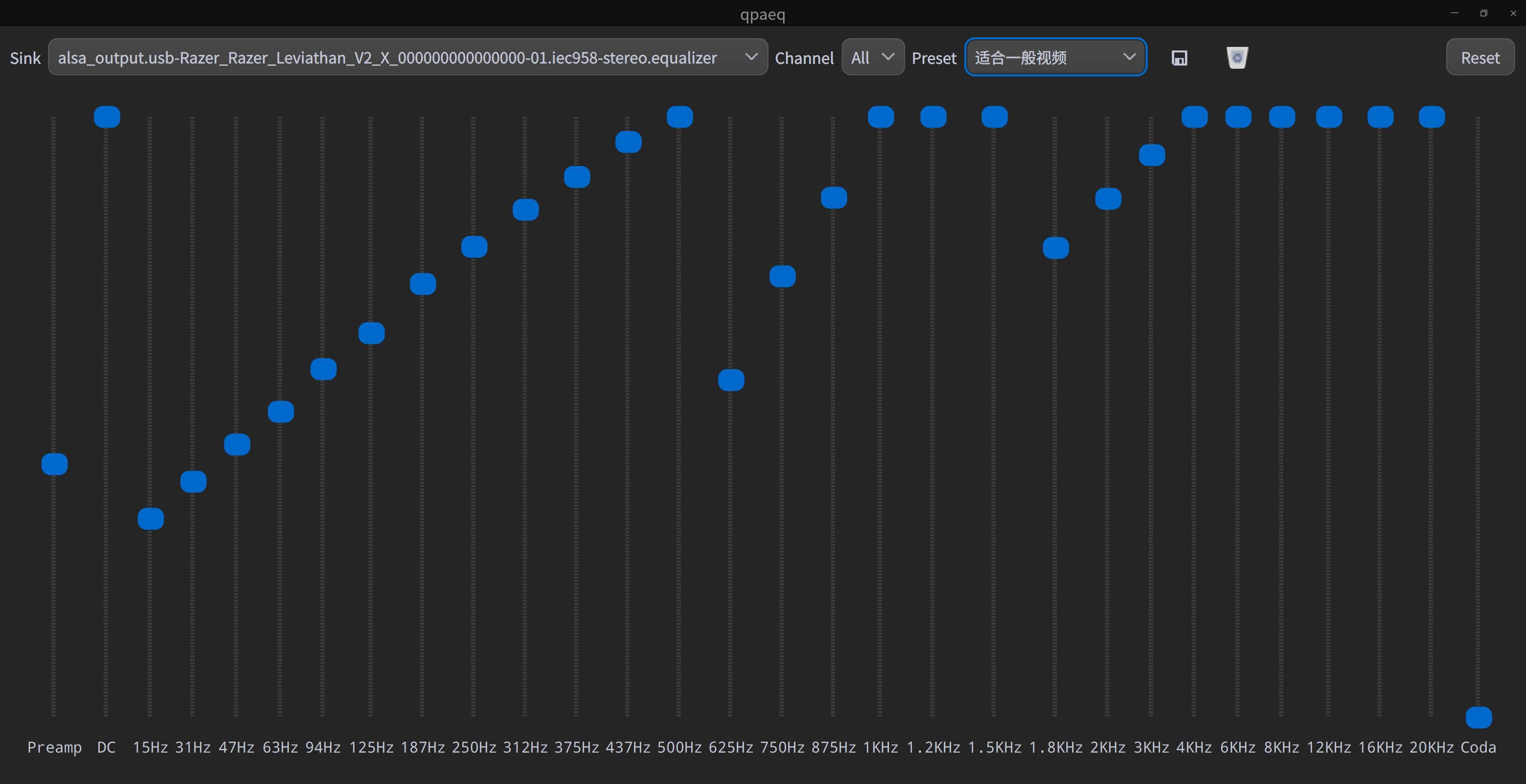

这是我试出来的两个预设,突出了人的声音。

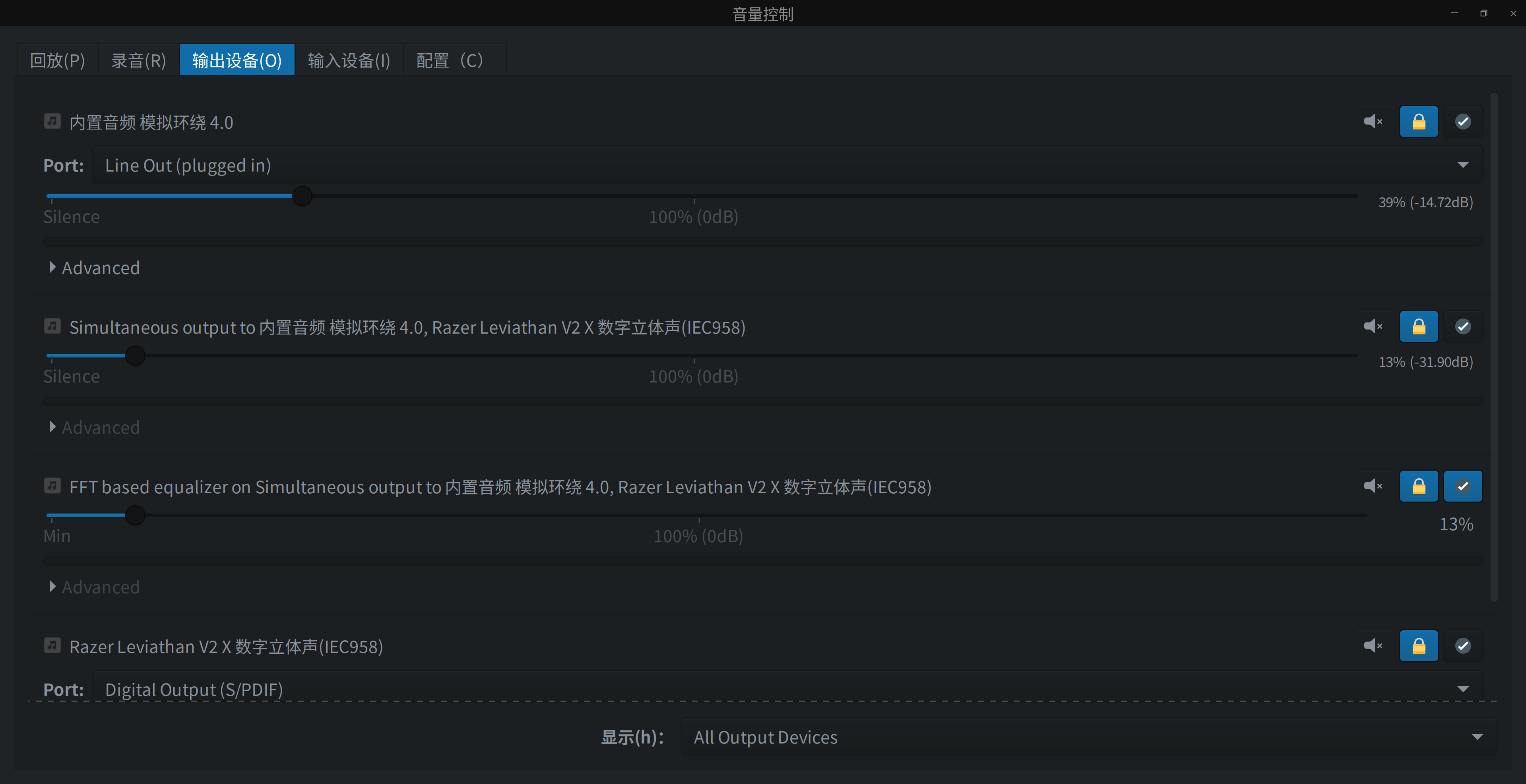

由于我用了“合音”软件pulseaudio,所以视图是这样的。只有一个耳机/一个音响的话会比这个看着简单。
必须点击标记有FFT的声音输出,不然什么也听不到。
重启系统之后依然需要启动前面的两个服务,我不需要自启这两个服务,有需要自启这两个服务的可以去查查怎么自启命令,很简单的。

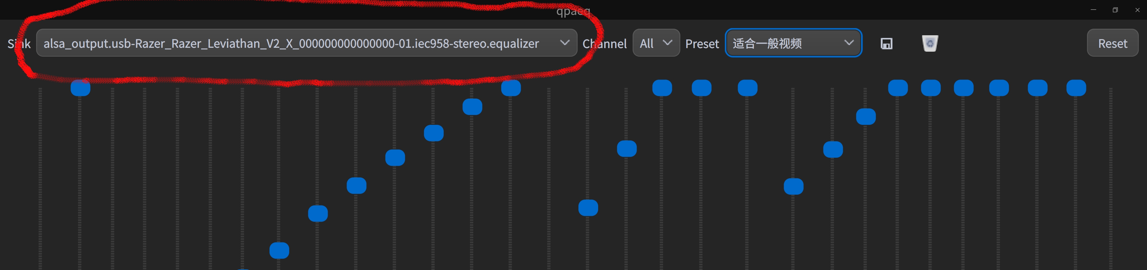

然后就是这个地方注意一下,这应该是配置文件的名字,如果名字对不上你第一次启动两个服务的时候的声音输出,会报错:pulseaudio-equalizer error loading profile
如果只有一个声音输出设备就不会出现pulseaudio-equalizer error loading profile这个报错,拥有多个声音设备的要在那一栏对上第一次启动服务的声音设备名字。
拿走不谢。
