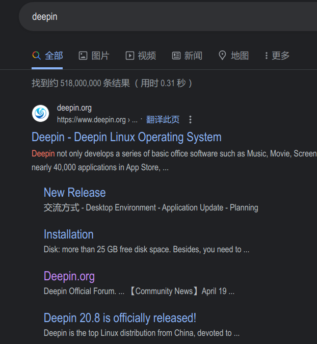

分辨率也没问题。
系统字体问题?
网页缩放问题?
屏幕缩放?
拉长的确不太好看
系统字体问题?
网页缩放问题?
屏幕缩放?
拉长的确不太好看
不清楚,如何修复呢?
不清楚,如何修复呢?
這個問題太罕見了,目前還沒有找到解決方法。
很罕见吗?我是20.9的系统,难道这个问题只有我有?
是不是分辨率和缩放不对呢。
我也是20.9,但是我的沒有這種情況
不清楚,如何修复呢?
你看看恢复浏览器默认设置看看
是不是分辨率和缩放不对呢。
改过了,依然如此。
你看看恢复浏览器默认设置看看
刚刚装好的系统
我感觉是字体问题。你的系统字体和浏览器用的是啥字体?
刚刚装好的系统
可以先试试在浏览器设置里面,恢复默认设置?我看你这字体,貌似不是自带的,看起来像微软雅黑
用20.9的也很多,你这个问题,的确是第一次看到
我看着感觉不到被拉长啊,貌似英文字体还挺顺眼的
被拉长了。
系统界面的英文字体就是正常的。
默认就是这样,所以改成了微软雅黑,但是只有中文字体有变化,英文始终这个样,怎么才能调整英文字体呢?
不是一个浏览器的问题。自带的浏览器、chrome、edge都这样。
另外deepin官网和论坛上的英文字体没有问题。百度和谷歌上的英文字体都是这种拉长的
是字体问题,关键找不到地方修复。
刚刚装好就是这样,所以开始折腾字体,把WIN下的字体搬过来,设置后还是这样。
系统默认
ChangePopular Events
为什么自带浏览器和其他浏览器里的英文字体都被拉长了?,系统里没有设置英文字体的地方,中文替换了也无效。浏览器里的设置也改过。仍然是这种被拉长大腿的英文字体,强迫症看着真难受,有办法改吗?
补充一下信息:
1、刚刚装好的系统,没改过任何字体设置,就是这样;
2、后来把安装了微软雅黑,修改后,中文改过来了,但是中文没变化。
3、系统内的英文字体正常、deepin论坛的英文字体正常。
4、我在百度源码里发现这一条:
body,th,td,.p1,.p2{font-family:arial}。禁用arial系字体后,网页的字体变了。发现真凶了,我禁用了所有arial系字体后就正常了。算是一个折中的方案。
