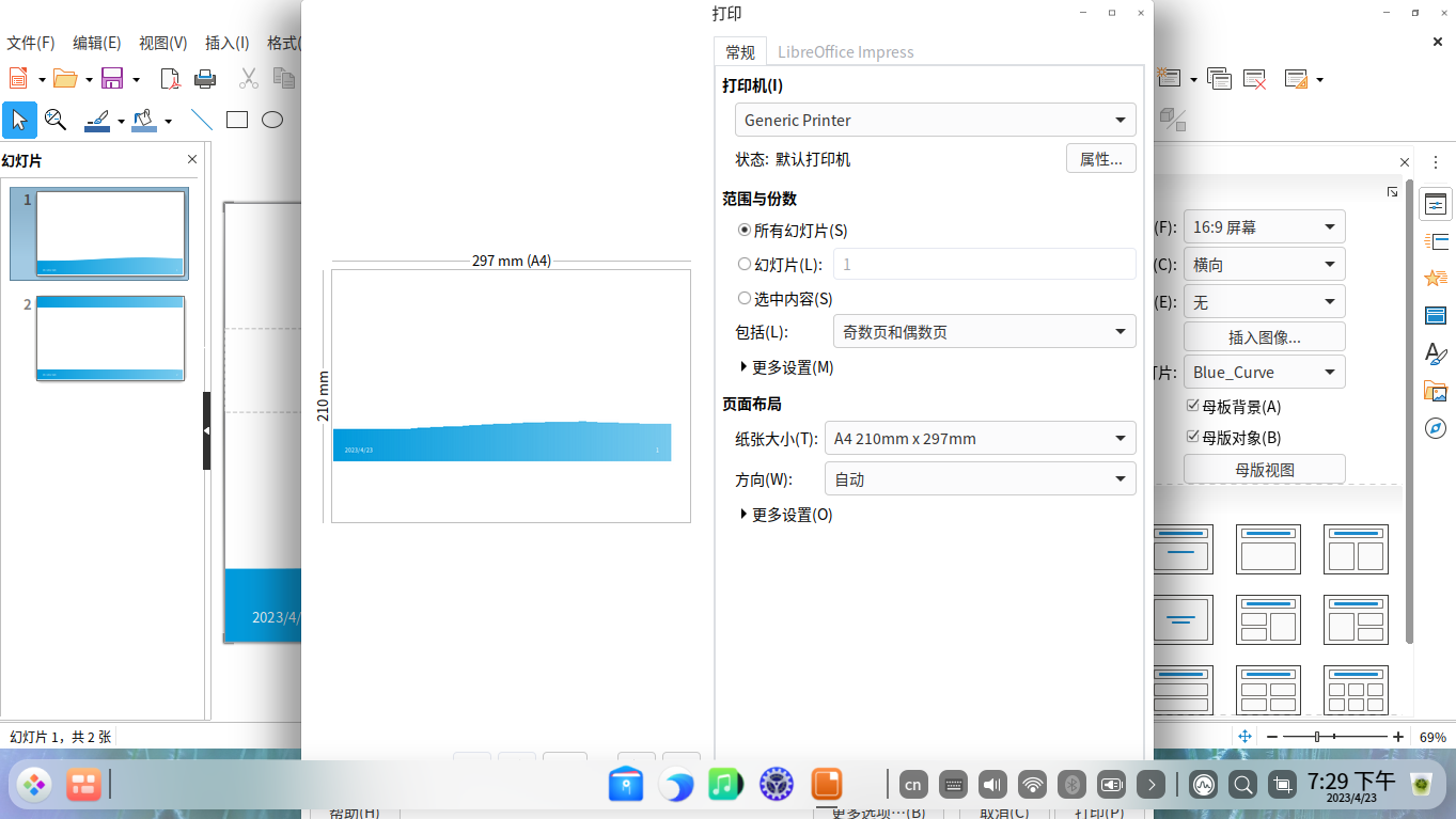

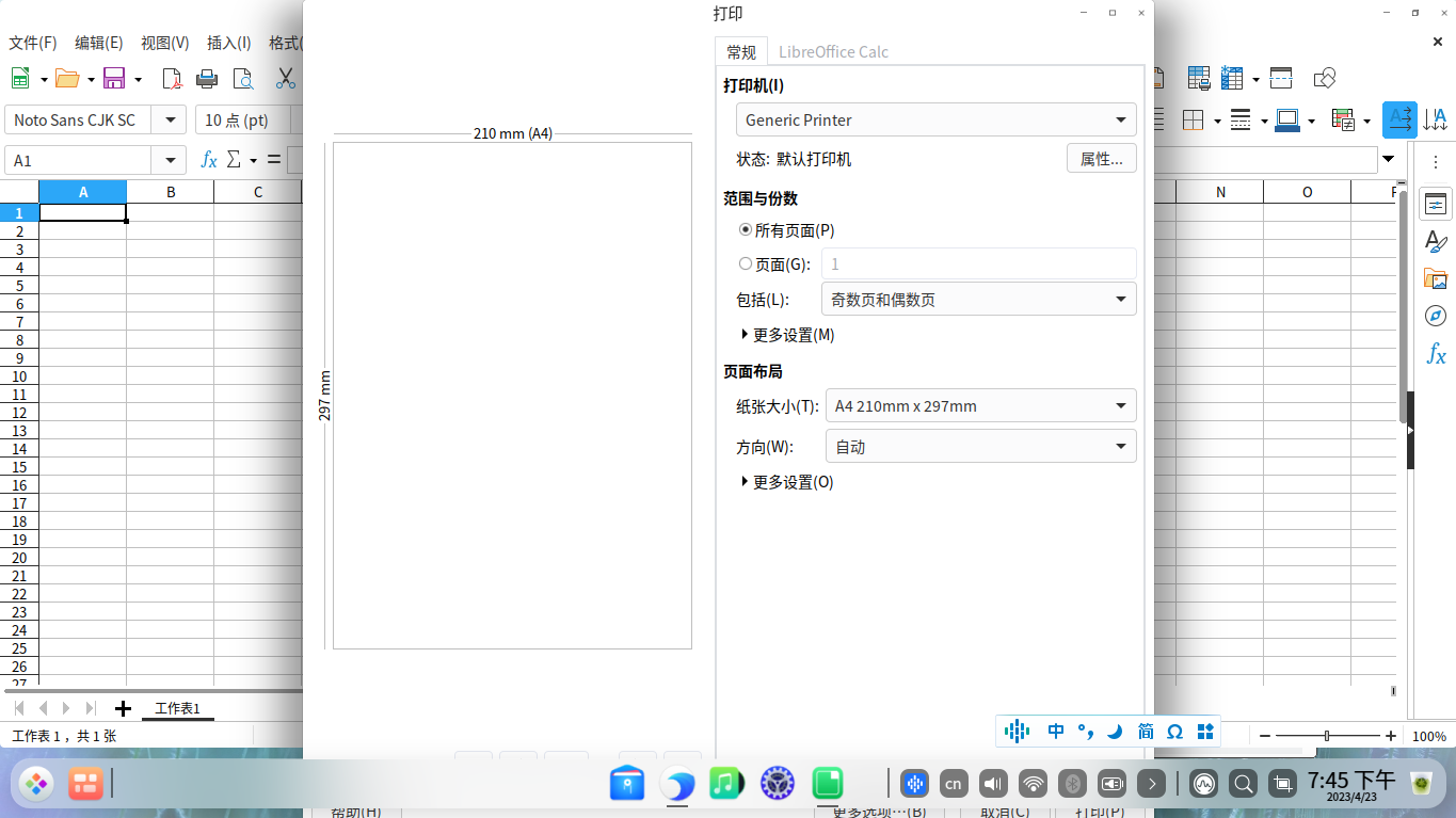

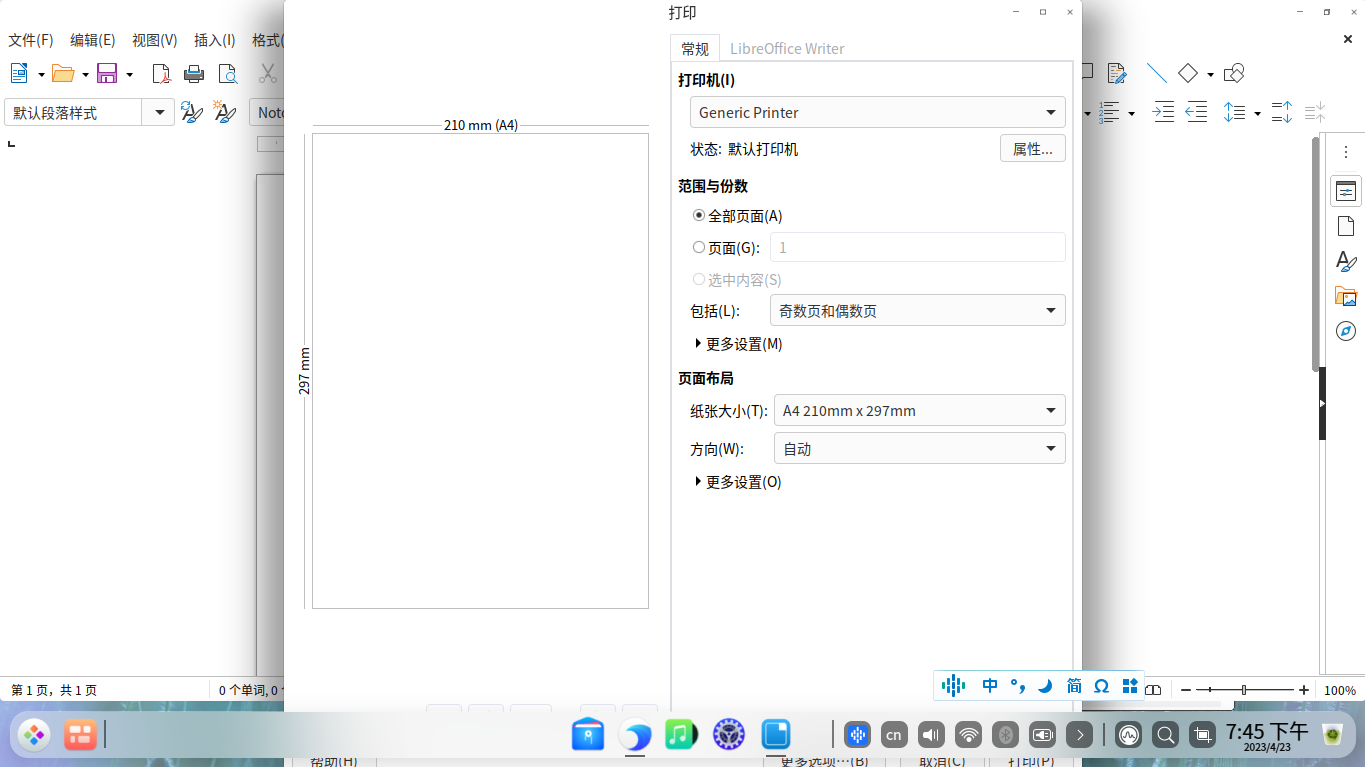

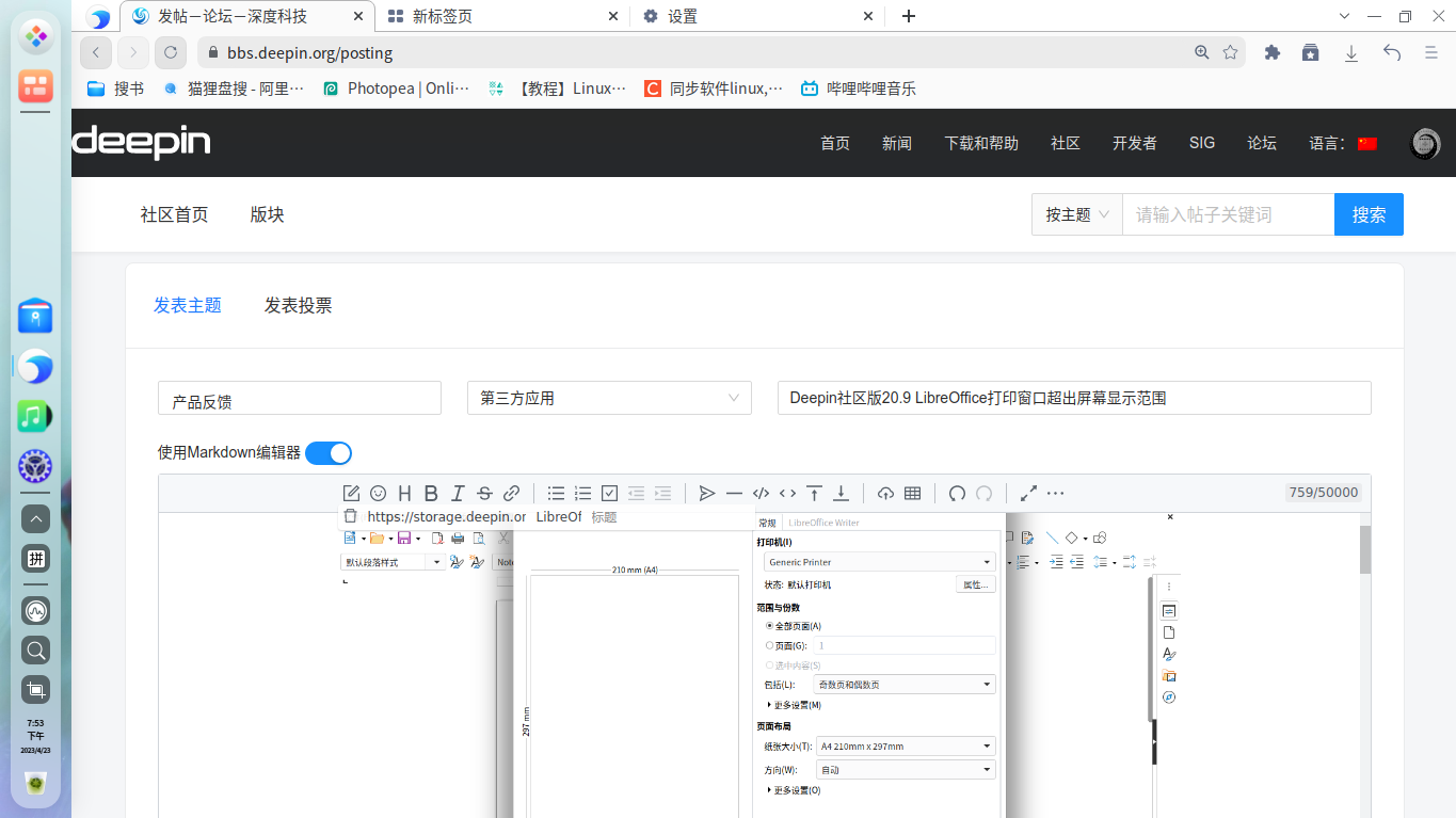

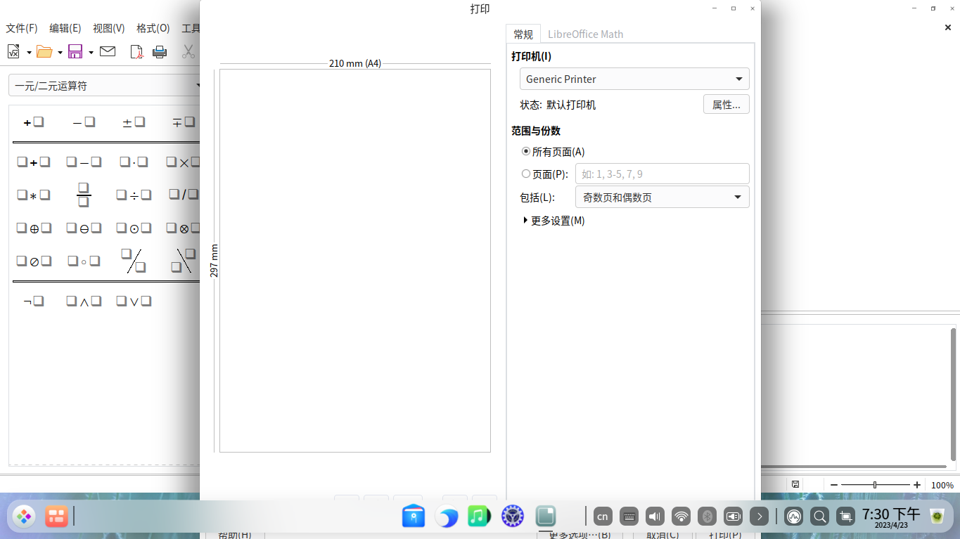

在使用LibreOffice系列软件时(Wirter、Calc、Draw、Math、Base、Impress),发现点击打印后,出来的窗口超出了屏幕,下面的按钮被Deepin的任务栏挡住了,没法操作;如果把任务栏调整到屏幕上方,那几个按钮就直接跑屏幕外部去了(不显示了),后续可以修复完善一下。

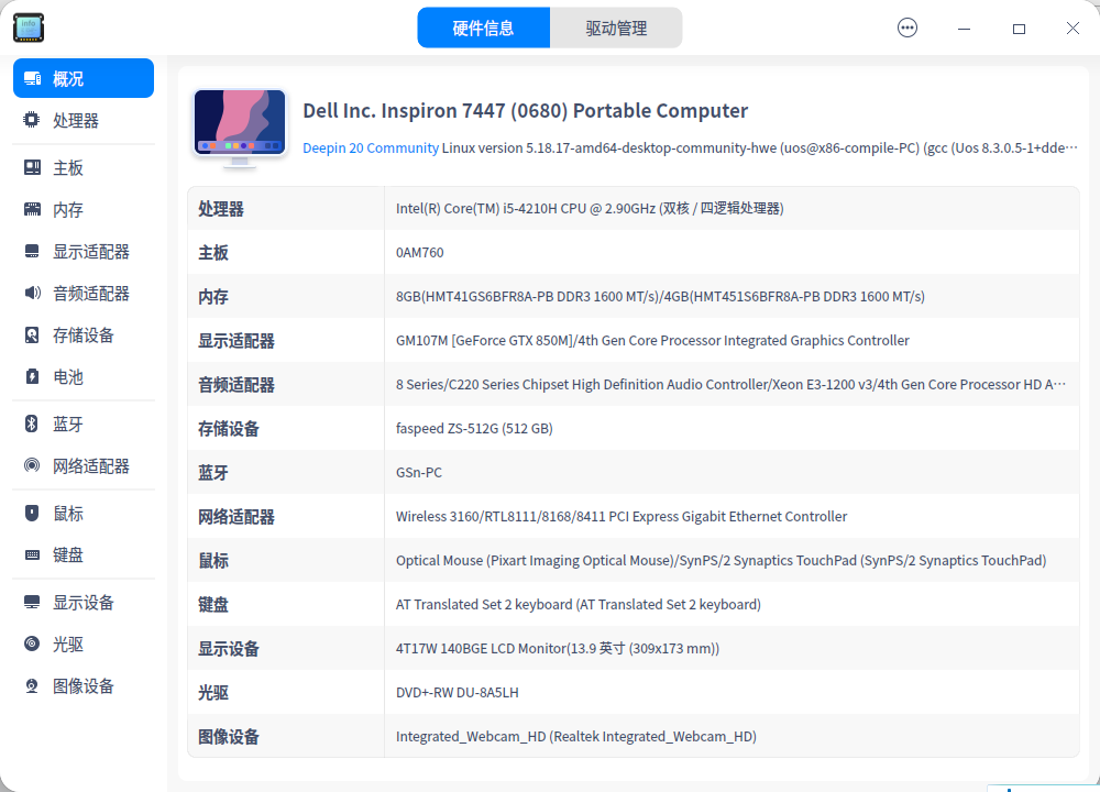

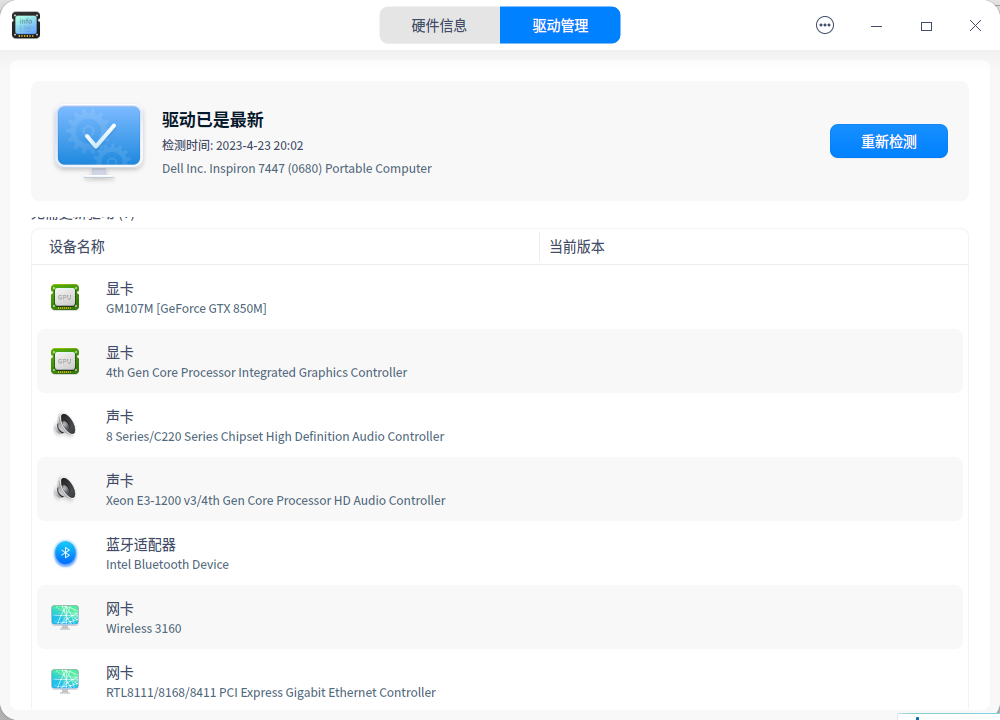

在编辑完这篇帖子,准备发送时,发现浏览器也有这个问题,显示不全,我在用Deepin社区版20.8版本时,浏览器还没有这个问题,那时候没有使用LibreOffice,尚不清楚它的显示情况。我只好把浏览器调整到80%的显示比例,才出现“发布帖子”的按钮了。我的笔记本分辨率是1366*768(推荐),其它程序显示还正常。电脑配置与驱动请看下方的图片。希望Deepin越来越好!
具体界面请看图片所示:

打印窗口最大化一下试试(我的笔记本和你一样的分辨率,也是1366x768的,这分辨率真的难受)
或者如果你有外接屏幕,在外接屏上操作试试。

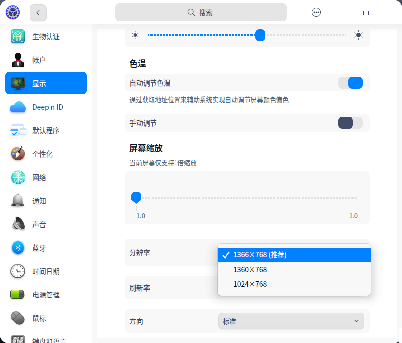

可以尝试修改分辨率,有时候它推荐的不一定好,任务栏可以自己手动调整隐藏的。

我的修改显示器分辨率不行,那两个分辨率一个是1360x768,一个是1024x768更显示不全,一共就这三个分辨率可选。刚才又发现系统监视器也显示不全。

安装Nvidia闭源驱动试一下,我看到你的设备里面有n卡和核显,核显不用安。
如果源里面没有你设备的显卡驱动上官网下载你的驱动,通过run法装上。

驱动选择gtx 850m,我看图片信息显示显卡是gtx850m

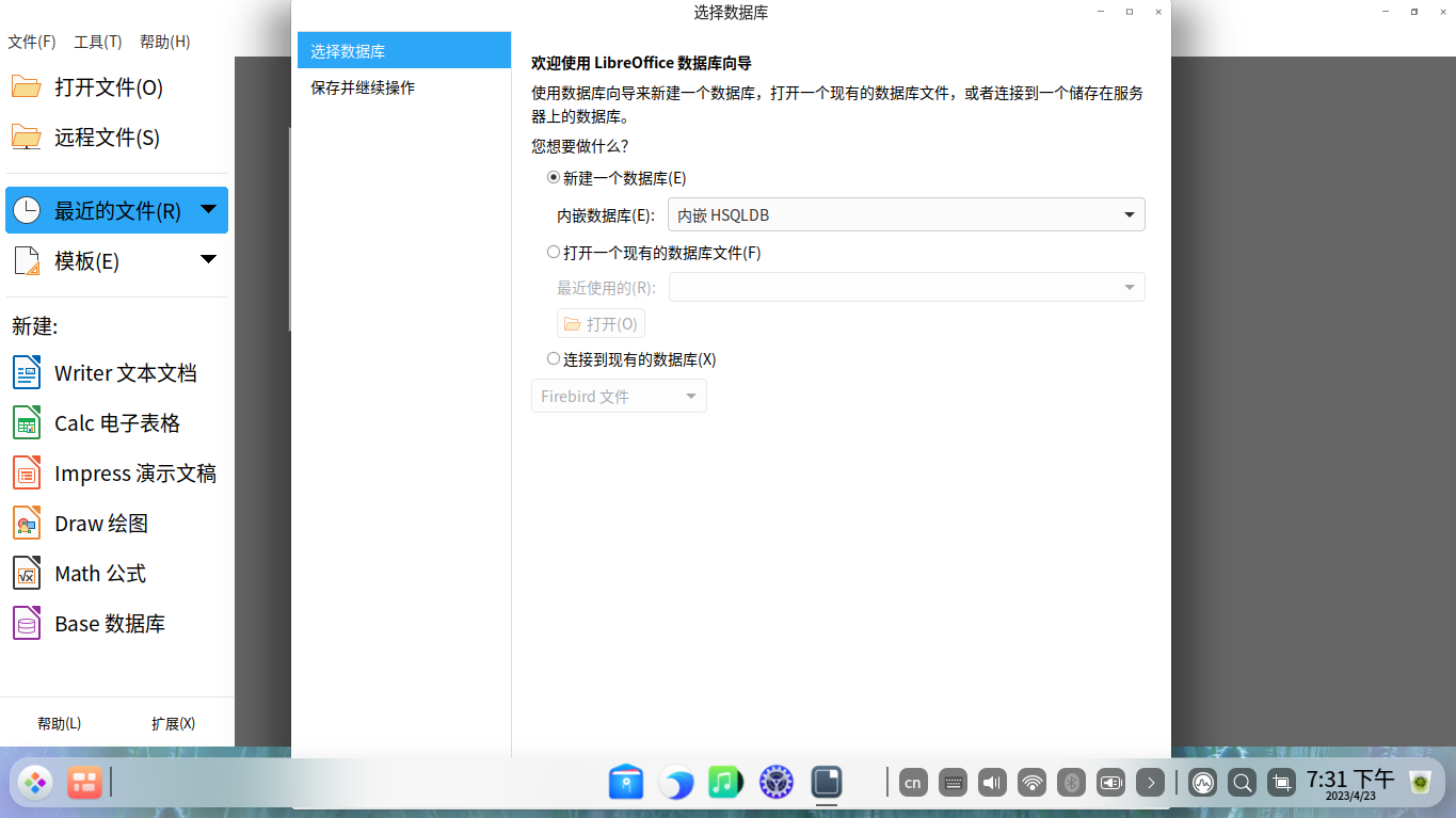

卸载了dde-dock-graphics-plugin,进tty安装pkexec apt install deepin-prime ,然后pkexec prime-select nvidia接着reboot。重启后发现已经切换N卡成功,打开视频测试一下,发现Used Dedicated Memory:也有变化了。证明显卡驱动是安装并启用成功了。浏览器显示正常了;按Tonny所说,更新了LibreOffice到7.5.2.2版本后,LibreOffice打印能显示全了,LibreOffice Base数据库打开时,“选择数据库”窗口下方还是显示不全;系统监视器最下面还是显示不全。

1366*768 14寸笔记本,分辨率不大,也不支持缩放。
