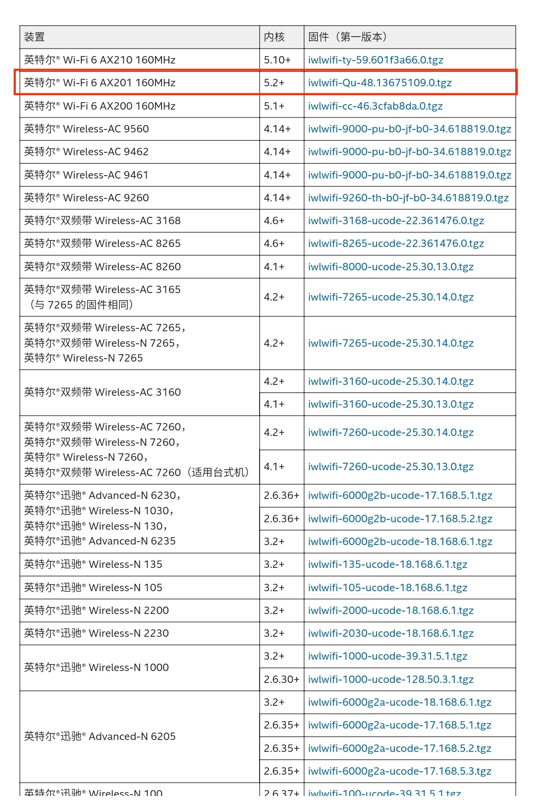

还有我找到你网卡的驱动的官网了,在里面找到AX201的驱动,点右边的.tar文件名下载:https://www.intel.cn/content/www/cn/zh/support/articles/000005511/wireless.html
安装方法参照(Ubuntu的,deepin不知道能不能用):https://blog.csdn.net/pingcoool/article/details/124003944

intel AX200 官网貌似只有win驱动
阿尼樱奈奈
2023-04-24 04:31
nxnn:
有Linux的驱动!看我上面的回复,就下载AX201下面的那个AX200

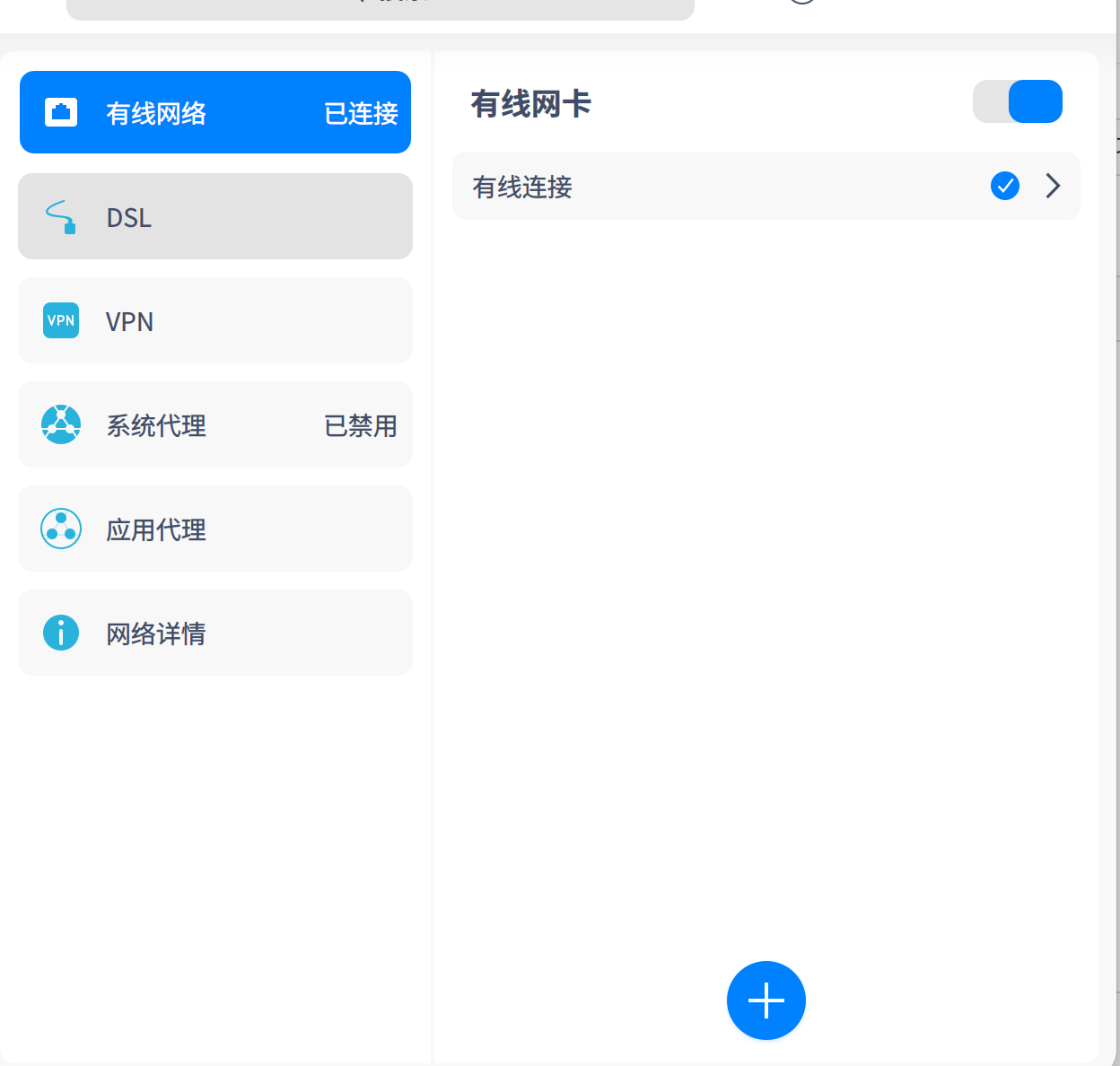

蓝牙都可以,无线没有,感觉是哪里设置的问题
