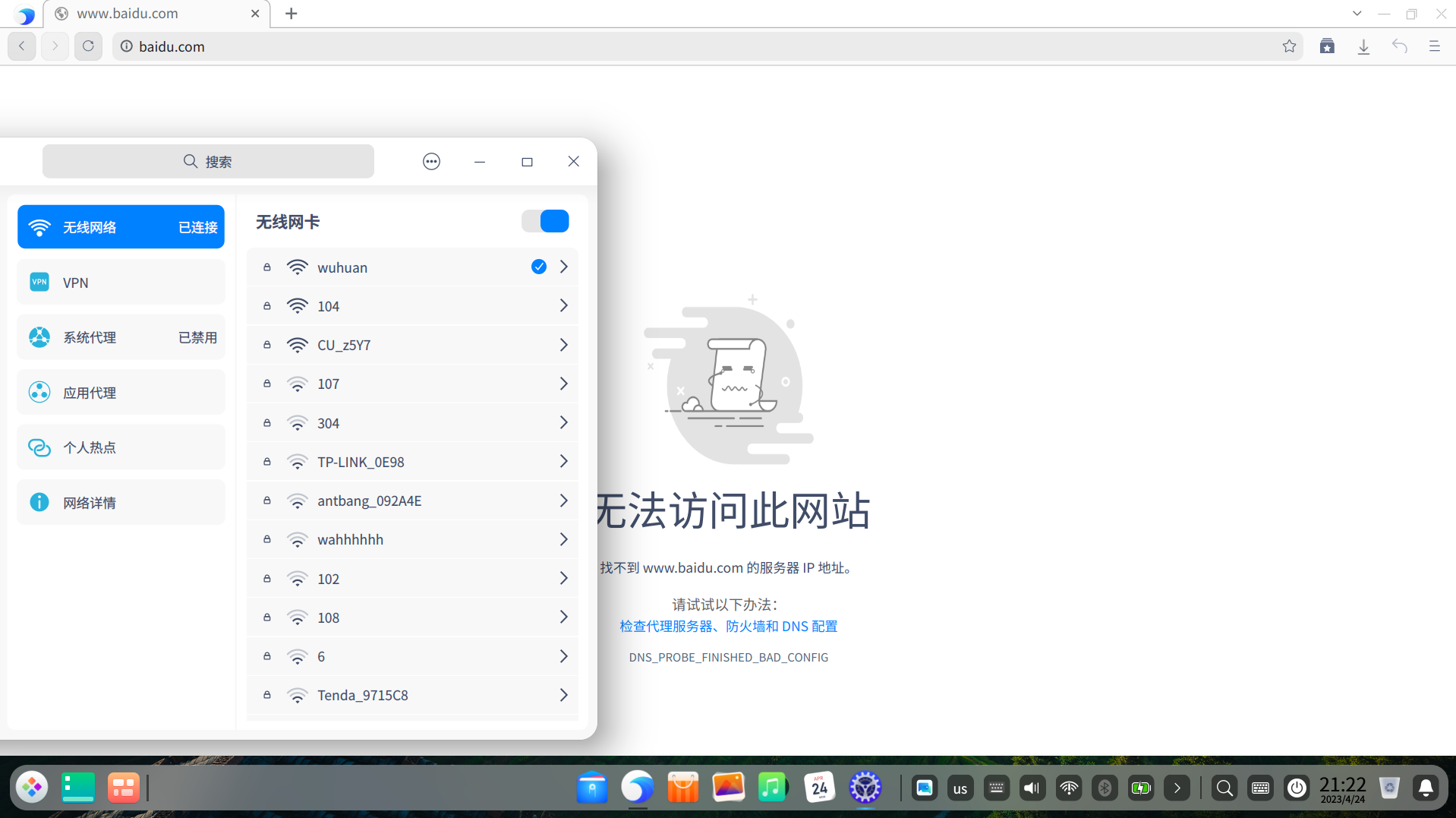

我下载deepin20.9,连接我自己家的wifi,我家wifi关闭了dchp功能,只能手动分配ip地址才能连上网,结果使用deepin系统连接这种网络的时候,连接上了wifi,却无法上网

wuhuan1998
2023-04-25 04:55
想连这个无线,结果老是失败。

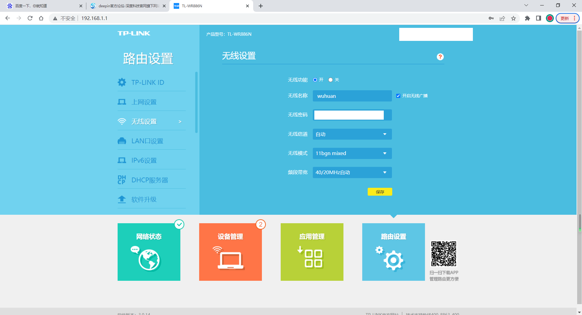

wuhuan1998
2023-04-25 05:32
donaldsebleung:
您好,家里的 Wi-Fi 是什么品牌、什么设备?一般家用 Wi-Fi 设备都有原厂默认的网络配置且不常更改,如楼上所说只要按实际情况配置好静态IP、掩码、网关、DNS,基本上就能上网ok
路由器情况

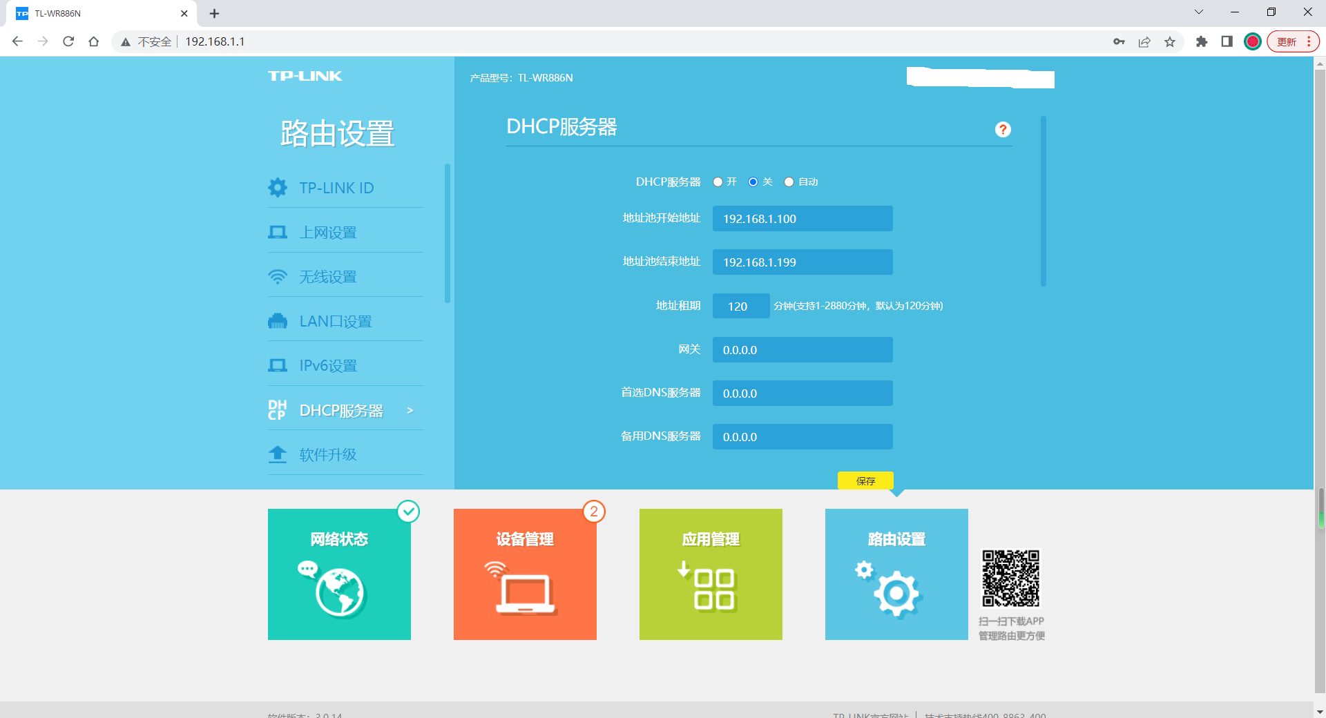

donaldsebleung
2023-04-26 03:28
wuhuan1998:
路由器情况
like
您第一个截图可以把 DHCP 服务器设置为「开」保存一下,然后在电脑上断掉再连接 Wi-Fi 试试
如果还是不行,可以在连接该 Wi-Fi 后到「控制中心 > 网络 > 无线网络」,然后按一下已连上的那个 Wi-Fi 右方的箭头,弹出 Wi-Fi 的配置,寻找 IPv4,方式设置为「手动」,然后 IP 地址填写 192.168.1.2、掩码 255.255.255.0、网关填写 192.168.1.1,保存后再试
再不行就把 IP 设置为 192.168.1.3 试试,或在 Wi-Fi 配置里的 DNS 设置为 8.8.8.8 、8.8.4.4 *
* 8.8.8.8 、8.8.4.4 为谷歌 DNS,不确定内地是否适用

donaldsebleung
2023-04-26 05:47
wuhuan1998:
手动设置过,可惜连不上,那个连不上的图片是在手动设置ip地址为192192.168.1.100,网关设置为192.168.1.1的情况下,要是连不上静态ip,那我对这个系统挺失望的。路由器不开dchp是防止wifi万能管家的,我手机在不开dchp的情况下手动设置ip4就能连上,电脑win10系统也是,不能deepin在不开dchp的情况下就连不上吧
别那么快下定论 ~
我再看了一下您浏览器上不了网的截图,显示 DNS_PROBE_FINISHED_BAD_CONFIG,那应该是 DNS 配置问题,不排除网络层面其实已经通了
我查了一下 DNS 大全,手动配置 DNS 可尝试阿里云 DNS 223.5.5.5 、223.6.6.6
再者您的 DHCP pool 是 192.168.1.100 - 192.168.1.199,原则上手动配置 IP 时应避免这些 IP,以免发生 IP 冲突,可尝试 192.168.1.2 - 192.168.1.99 、192.168.1.200 - 192.168.1.254 中的任何一个 IP
如果还真不行,建议您把该 Wi-Fi 的网络配置也截图发论坛大家看一下吧 ~
