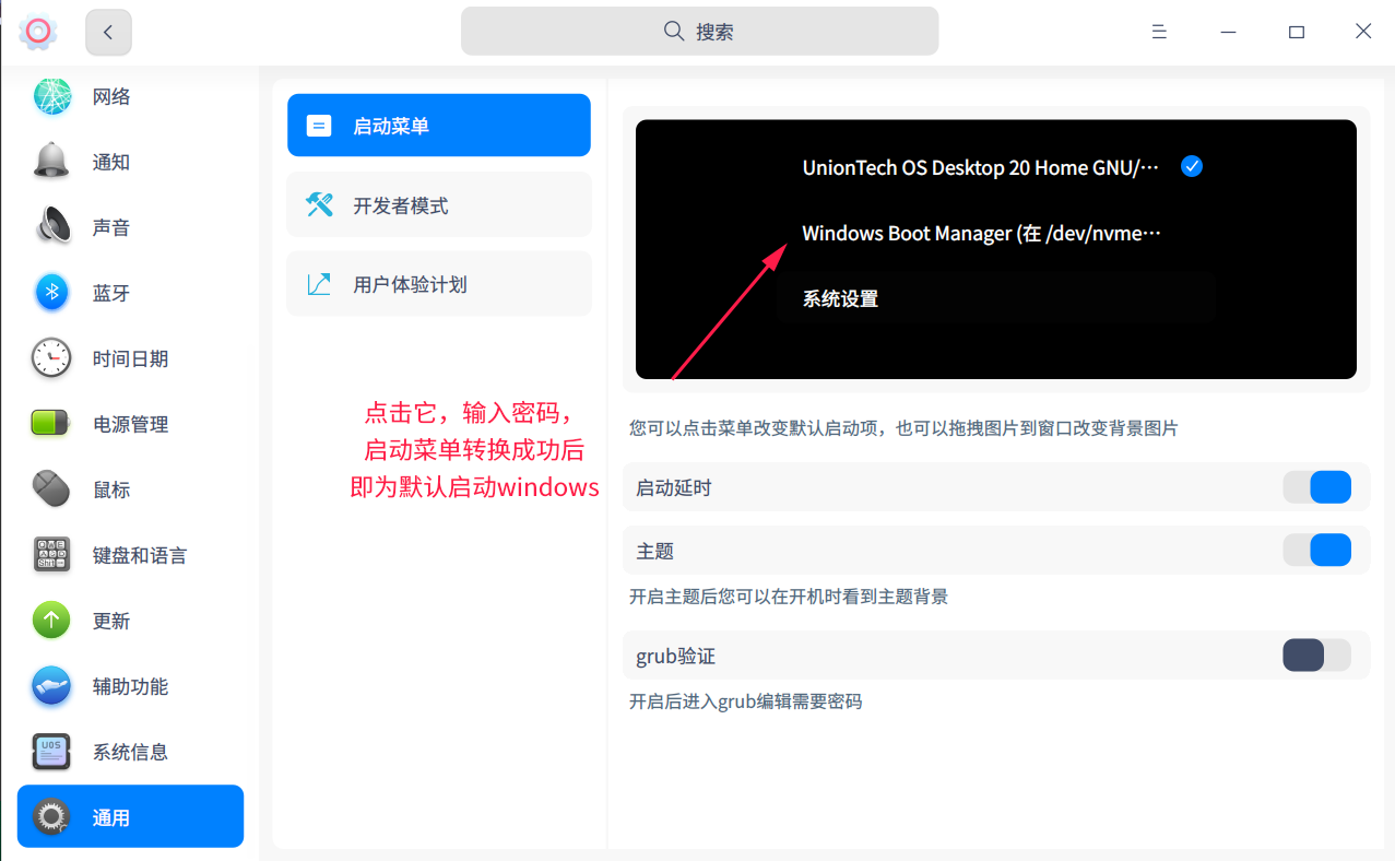

1、在UOS中将电脑开机后的默认启动系统设置为Windows
在UOS高效模式下依次点击:桌面左下角的启动器——控制中心(即:启动器图标的垂直向上第二个图标)——底部的“通用”——启动菜单——Windows Boot Manager(具体操作如下图所示)——输入UOS开机密码,点击“确定”——等待电脑开机后的“默认启动系统”设置为Windows(成功的标志为:对勾已移动至Windows Boot Manager选项后,顶部的”正在更新...“字样消失)。

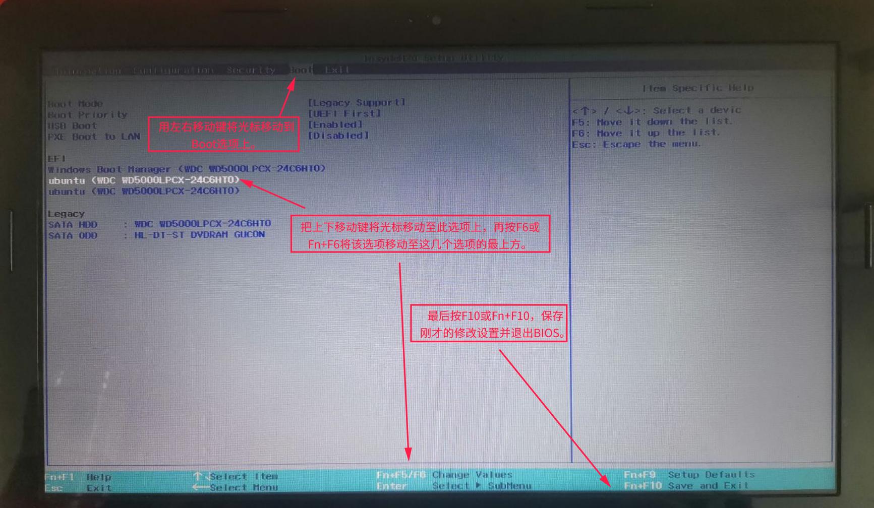

3、重新设置BIOS
3.1 将Windows重装完毕后你会发现,电脑开机后会直接进入windows系统,不再显示启动菜单选项,因而无法进入UOS。此时,你用快捷键(一般为F12或Fn+F12)调出系统启动菜单(若前述快捷键无效,可在网上查询自己的电脑型号默认的调出系统启动菜单的快捷键),启动菜单中出现了UOS或ubuntu选项(如下图所示),用上下移动键将光标移动到UOS或ubuntu上再回车,可正常进入UOS桌面。
3.2 重启电脑,重启过程中用快捷键(一般为F2或Fn+F2)进入BIOS。
3.3 用键盘上的左右移动键将光标移动到Boot选项上——再用上下移动键将光标移动到UOS或ubuntu选项上——按F6或Fn+F6键将UOS或ubuntut选项向上移动至第一位——按F10或Fn+10键保存前述设置(前述四步操作如下图所示)——弹出对话框,光标默认停留在“Yes”上——回车——电脑自动重启,此时可以看到,系统启动菜单重新出现了,且UnionTech OS Desktop 20 Home GNU/Linux为第一启动项。如果想将Windows设置为第一启动项,那么进入UOS系统后按照上述第1步(在UOS中将电脑开机后的默认启动系统设置为Windows)操作即可。
