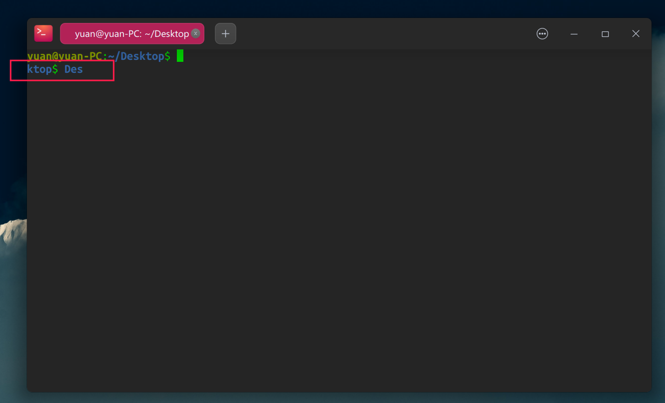

系统版本:deepin V20.9 社区版本
首次打开终端时命令行提示符显示错乱,图片如下所示:
Wootifer
2023-04-23 00:11
我前个版本就出现了这个问题,不影响使用,就是强迫症难受joy ,尝试过重置 .bashrc 似乎没有用。

Wootifer
2023-04-23 00:33
神奇的是只有每次关闭全部终端窗口后,首次打开一个窗口才会出现。我记得我出现这个问题之前是没有动过终端相关的配置文件的。

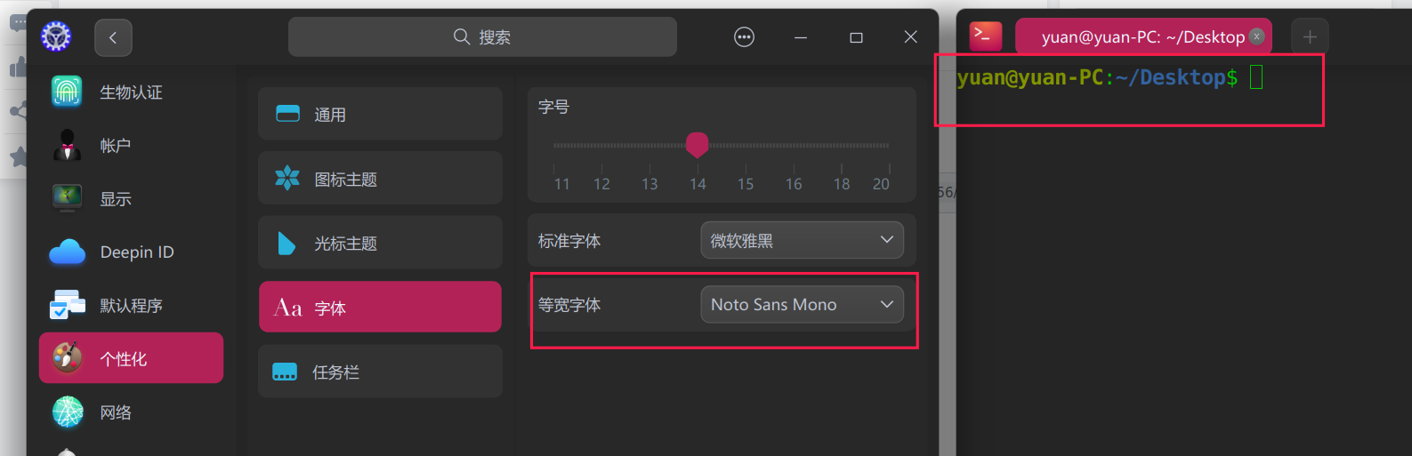

fupatrick
2023-06-11 05:19
我把系统设置里的等宽字体由【Ubuntu Mono】更改为【Noto Sans Mono】之后,该问题就解决了。
