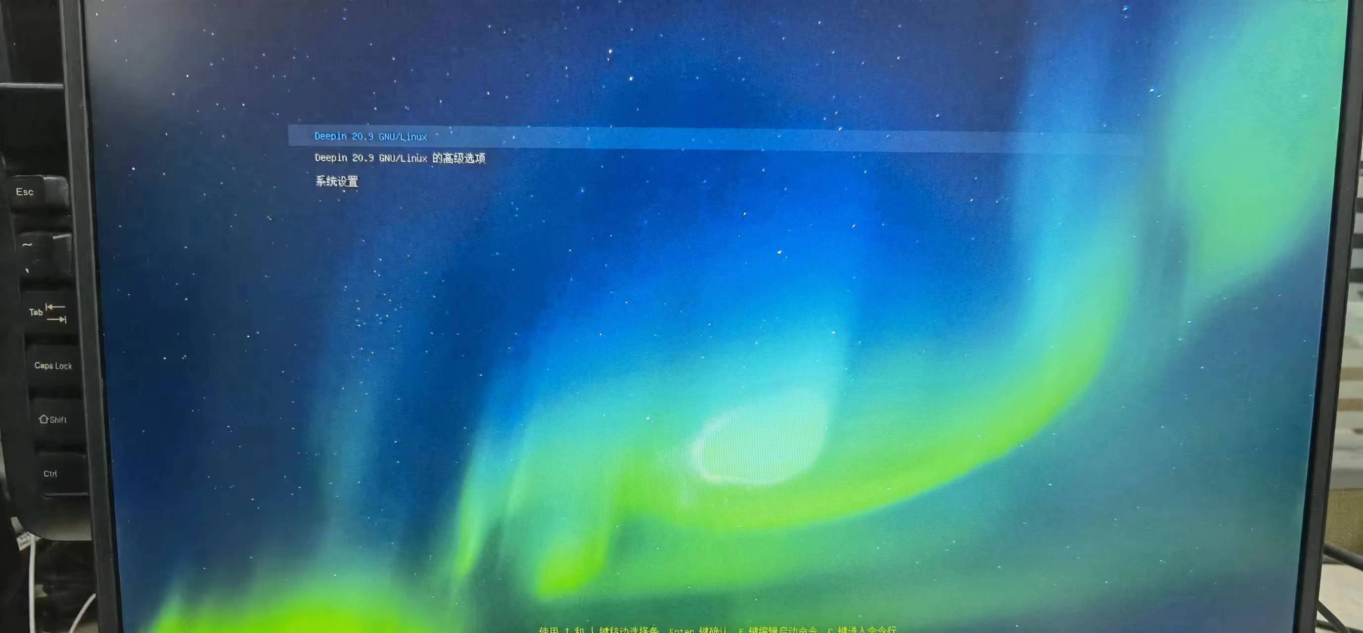

原本双系统win10+deepin20.2,由于20.2在线升级到20.6后就没有办法升级了(升级后的20.6使用还可以,只是有点小bug,手贱想装个20.9),所以删除20.6重新安装到20.9,并且在原来20.2磁盘分区上安装20.9,在手动安装时发现个问题是efi分区在装20.2时是可以100M,现在这个efi分区太小装不了了,在不知道如何重新合并分区的情况下,把交换区的4G改成了efi分区,因为电脑内存16G了,所以想想没有交换分区也没有问题。现在的问题是新安装的20.9启动項里没有win选项了,请到手帮忙如何恢复win的启动项。

没有win启动項

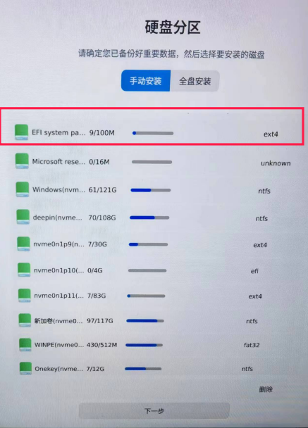

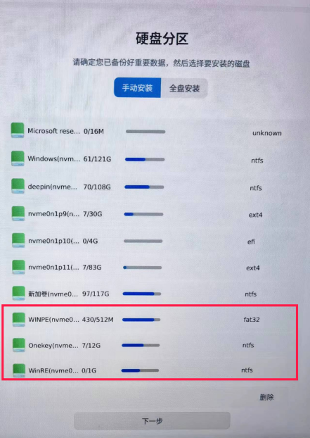

这个3个磁盘分区是不是可以恢复win系统,如何恢复?

可能完整的启动項在这个原来的efi里,但是现在只有100M做不了20.9的efi分区盘,也不知道怎么加大这个盘的大小而不删除里面的内容。

就图片信息来看,原先的100M的efi分区变成了ext4格式,而4G分区才是efi,估计原先的100M efi作废了。
可以试试这个思路:
用U盘winpe启动,将100M转为efi,用bcdboot c:\windows /s d: /f uefi /l zh-cn命令将windows引导修复到100M分区,注意盘符c:及d:在winpe系统中用分区工具查看,c为win系统所在分区盘符,d为efi分区盘符

谢谢!是这样的,100M是原先最早装deepin20.2时分为efi的,当时看安装视频照着做就是100M。现在要想安装20.9时发现efi分区必须要300M以上了,所以这个原100M的efi就改成ext4格式,前面试过装回20.2把这个100M的ext4格式的分区再改回efi,发现也改不回来了,还是要300M。所以winpe启动盘引导修复行不行?用U盘winpe启动,这个winpe文件在哪里可以下载?

正因为原先的100M动不了,所以才把交换区的4G改成了efi分区用来重装20.9系统的。

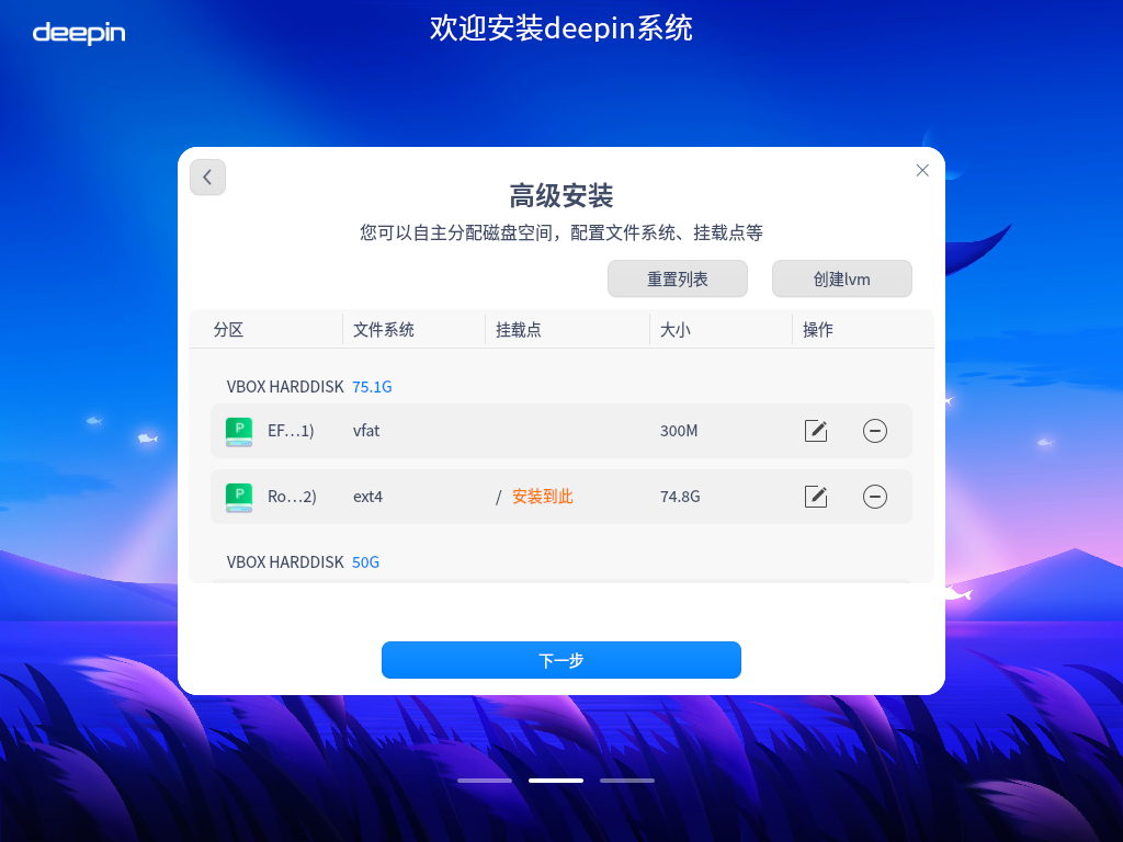

我虚拟机试了下安装deepin系统,在EFI引导时如果EFI分区没Windows引导就识别不到已安装的Windows了,所以安装后deepin的引导界面就没有Windows启动项。
所以在安装deepin时,已经有EFI分区就不需要动了,deepin会自动添加启动项到EFI分区的,只需要选择安装deepin的分区安装就可以了
