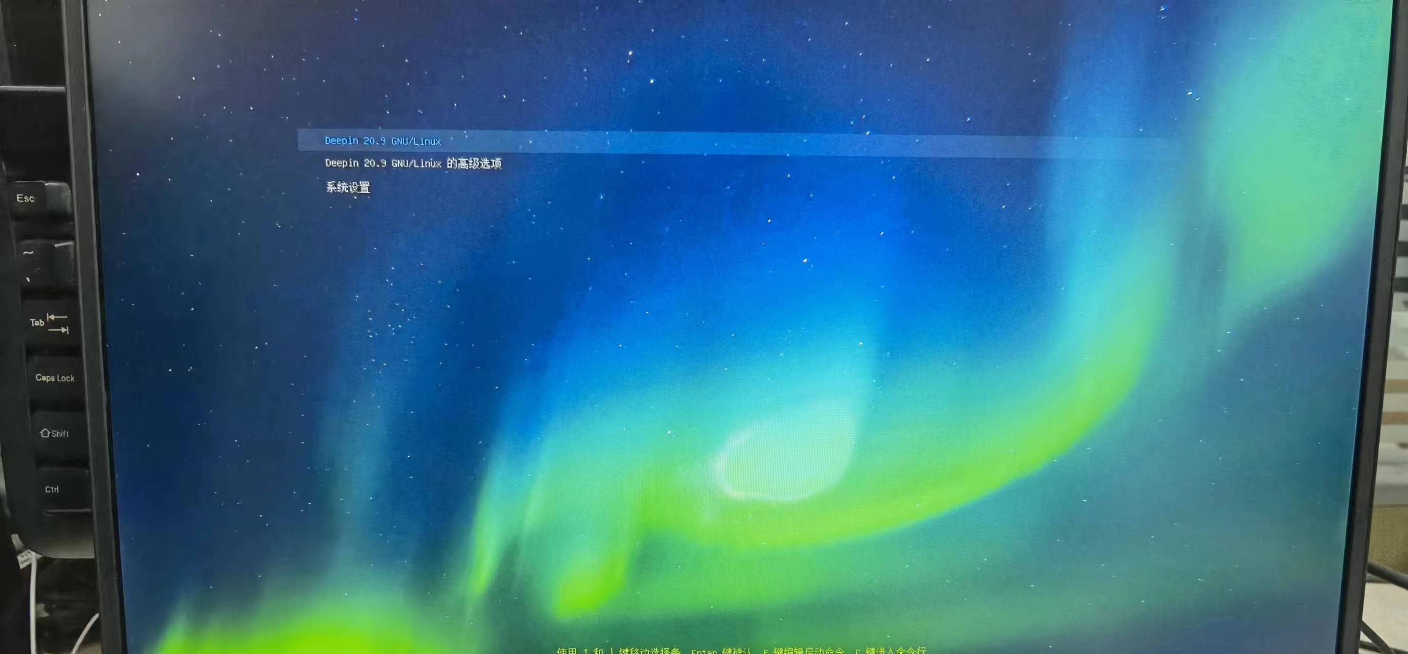

[Seek Help] 双系统,重新安装20.9,并安装rEFInd后重启无win启动项
erabbit
2023-04-20 00:13

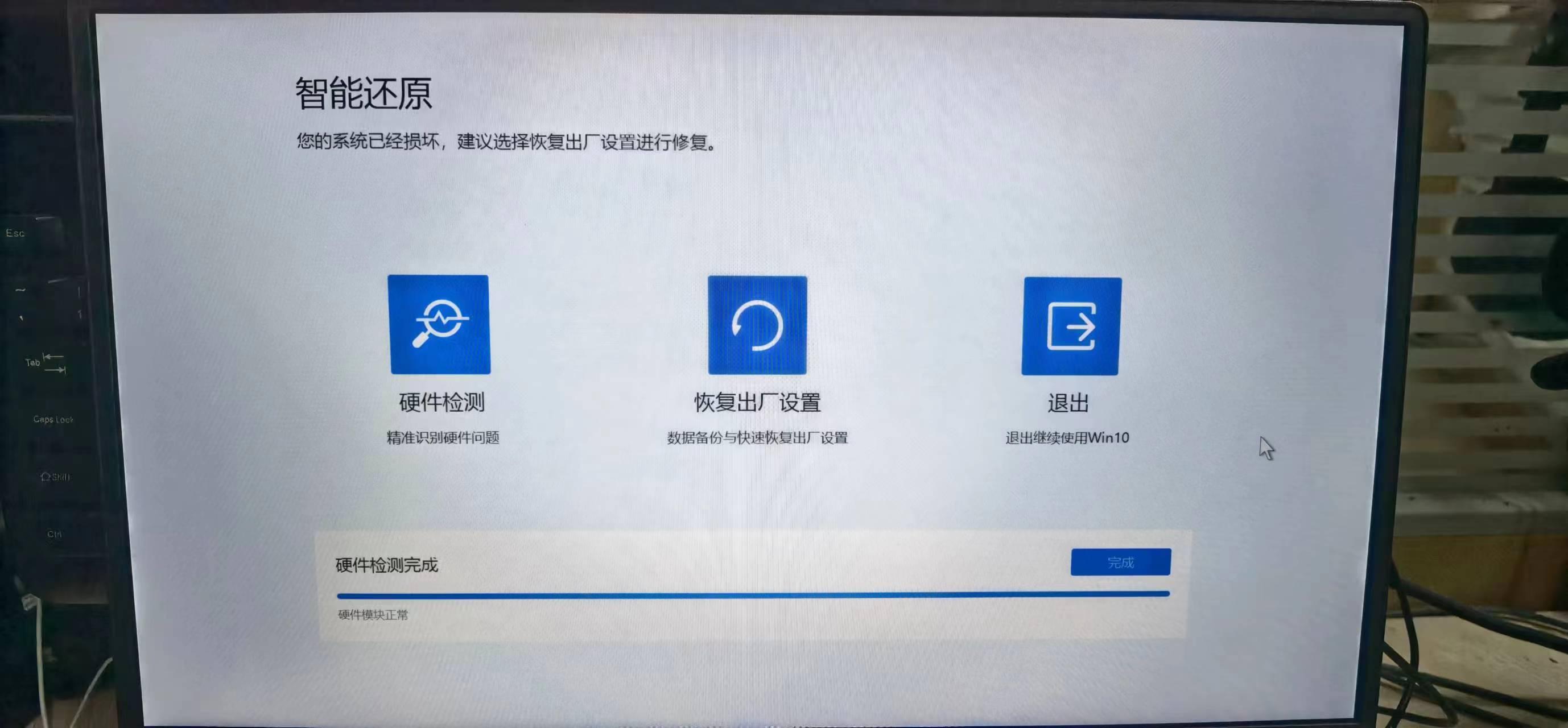

在删除了20.6后重新安装20.9,并安装了《UEFI双系统管理器rEFInd》和sudo apt reinstall grub,现在的问题是启动后,没有win启动选项,得到了下面两个交替的开机画面。我该如何在grub里看到win启动项?还有这个下图二的《恢复出厂设置》是不是不能按?谢谢论坛高手解惑!

先确认一下Windows系统是否还在,如果只是引导没了可以用引导修复工具修复一下

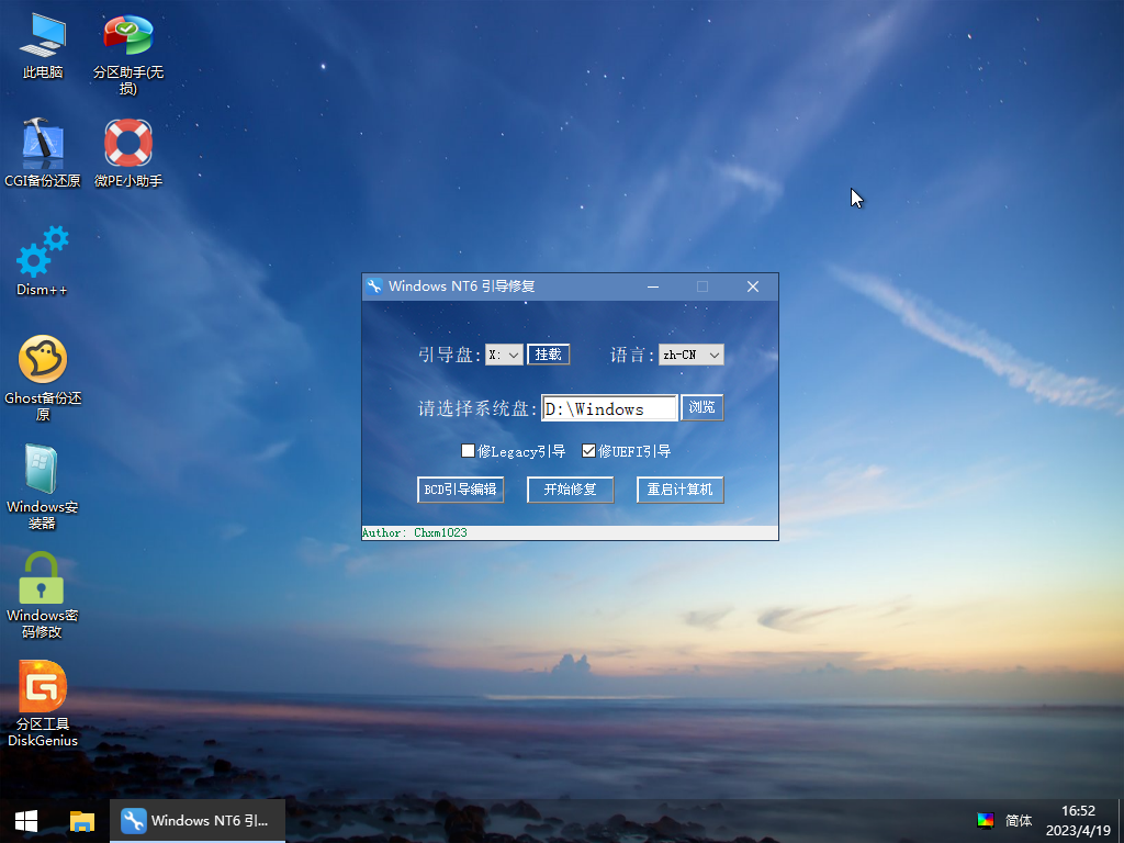

lizipeng0013
2023-04-20 00:43
erabbit:
Windows系统在的,我原先就是双系统,在deepin20.6无法在线升级后,我才决定在原来20.6的磁盘上安装20.9的,安装后现在找不到windows启动项了。请问如何修复这个丢失的启动项?
PE系统里有的

lizipeng0013
2023-04-20 01:04
erabbit:
之前deepin20.6时自带的文件管理器里计算机磁盘里是看见winPE这个磁盘的,但现在安装20.9后看不见这个磁盘目录了。小白一个,是要另外下载winPE在U盘里引导修复?
如果要在rEFInd里能看到Windows的启动项,可以用PE里的Windows引导修复工具
如果想在选择Deepin后的grub引导界面添加Windows的启动项,需要手动修改grub的配置文件,这个我也不会改

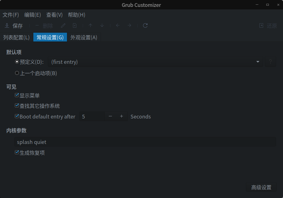

wlly-lzh
2023-04-20 01:53
deepin的应用商店里有一个图形化的grub管理工具,你可以安装然后试着使用一下。
直接搜索grub,是一个齿轮形状的图标。
erabbit
2023-04-20 02:03
wlly-lzh:
谢谢版主回复,已经下载打开安装了。在哪里更改,修正或添加win启动项?

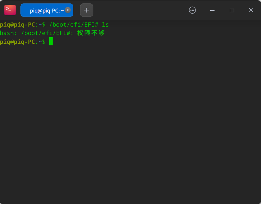

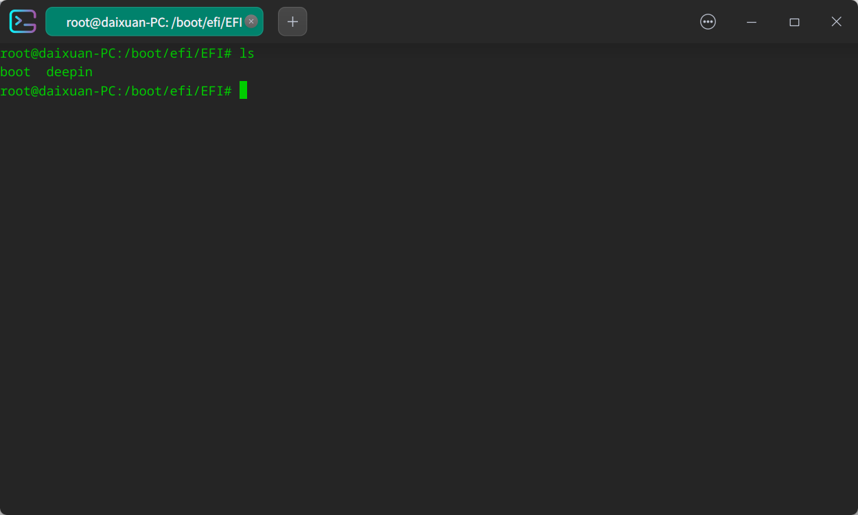

落日
2023-04-20 02:07
看看这里面是否有windows的
erabbit
2023-04-20 02:19
落日:
看看这里面是否有windows的
你的终端图标怎么和我不一样?我的操作后说权限不够。

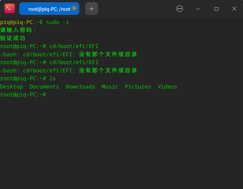

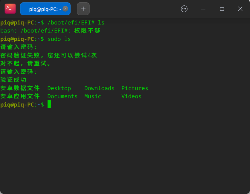

wlly-lzh
2023-04-20 02:42
erabbit:
sudo -i
然后按照提示输入密码,密码不会显示,然后回车。
cd /boot/efi/EFI
ls
这样操作。
wlly-lzh
2023-04-20 02:48
wlly-lzh:
这个工具我只用过一次,不过与你相反,我是用来删除windows的引导的,具体的使用方法我也不是非常了解。
查看(V)->刷新(R)
看看有没有把windows的引导刷新出来,如果出来了 保存就好了。如果没有,那我也没有办法了。
erabbit
2023-04-20 02:51
wlly-lzh:
sudo -i
cd /boot/efi/EFI
ls
这样操作。
wlly-lzh
2023-04-20 02:52
erabbit:
对不起,我看错了,我已经改了教程了,你再试试。
erabbit
2023-04-20 02:58
wlly-lzh:
查看(V)->刷新(R)
没有,完了,又要重来一次了,太麻烦了,20.6突然不能在控制中心升级了,我想着只能重装了,现在好了,全搞坏了。现在是如果再装回20.6还是要装rEFInd 不装又不行,再看不到win启动项又麻烦了。
erabbit
2023-04-20 02:59

erabbit
2023-04-20 03:04
wlly-lzh:
sudo -i
cd /boot/efi/EFI
ls
这样操作。
