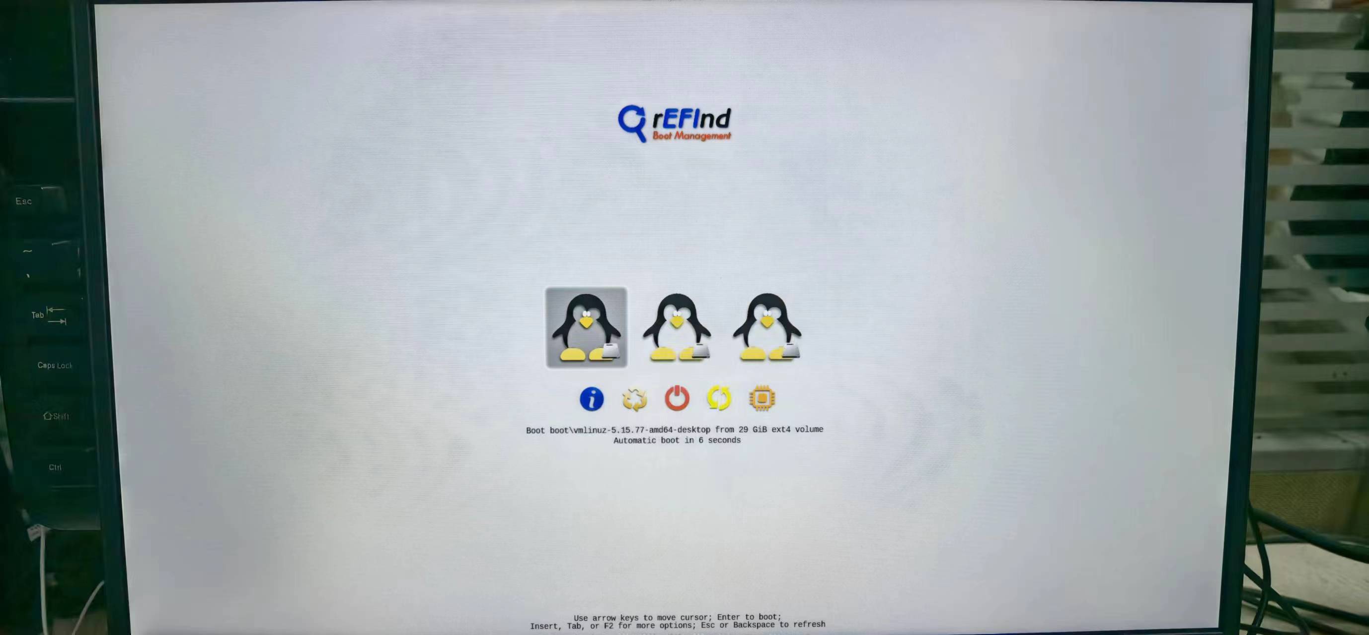

在删除了20.6后重新安装20.9,并按下列方式安装《UEFI双系统管理器rEFInd》,现在的问题是启动后,没有win启动选项
《UEFI双系统管理器rEFInd》 终端输入sudo apt install refind 重新启动按F2后进入BIOS系统关闭“安全启动”。然后再进入系统盘--》管理员身份打开boot-->efi-->EFI-->refind-->refind.conf双击打开 在此文件末尾添加dont_scan_dirs ESP:/EFI/boot,EFI/ubuntu,EFI/boot,EFI/deepin_os,EFI/UOS 然后重启
有几次启动显示下面图像,请高手帮助解惑,谢谢啦!

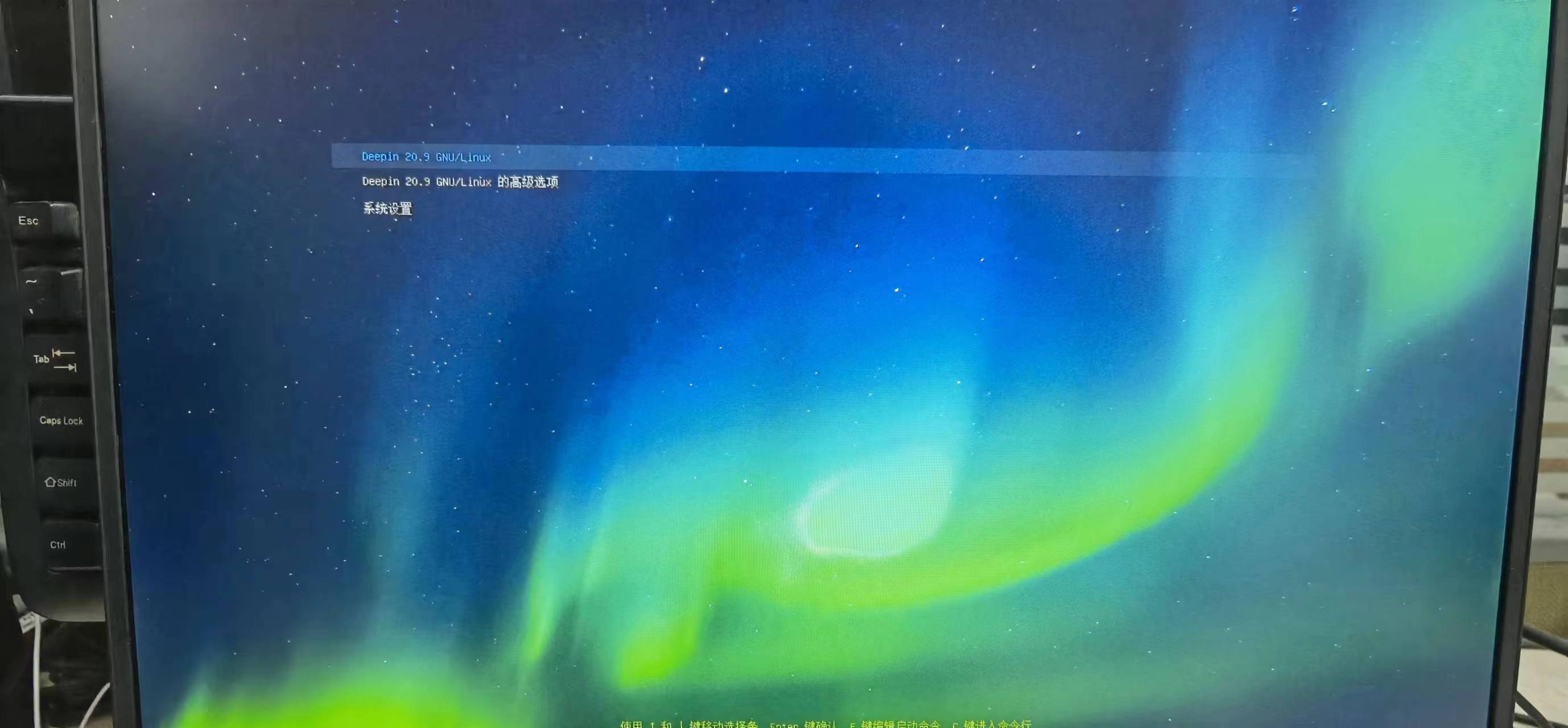

感谢回复。我现在终端安装了sudo apt reinstall grub 出现了以下画面,但是还是没有win启动项,这个怎么解决?

‌量子巡游者
2023-04-20 03:03
erabbit:
用引导修复工具修复下开机引导,就应该有win引导了……

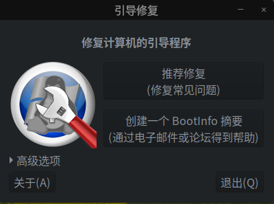

‌量子巡游者
2023-04-20 03:09
erabbit:
用deepin的live吗?
live也可以,商店中也有引导修复工具🛠️……

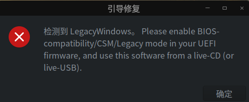

在星火商店下载了这个修复软件,但是修复失败。
来自Ubuntu的某位用户
2023-04-21 04:01
erabbit:
意思是让你在BIOS里开启Legacy BIOS引导模式
