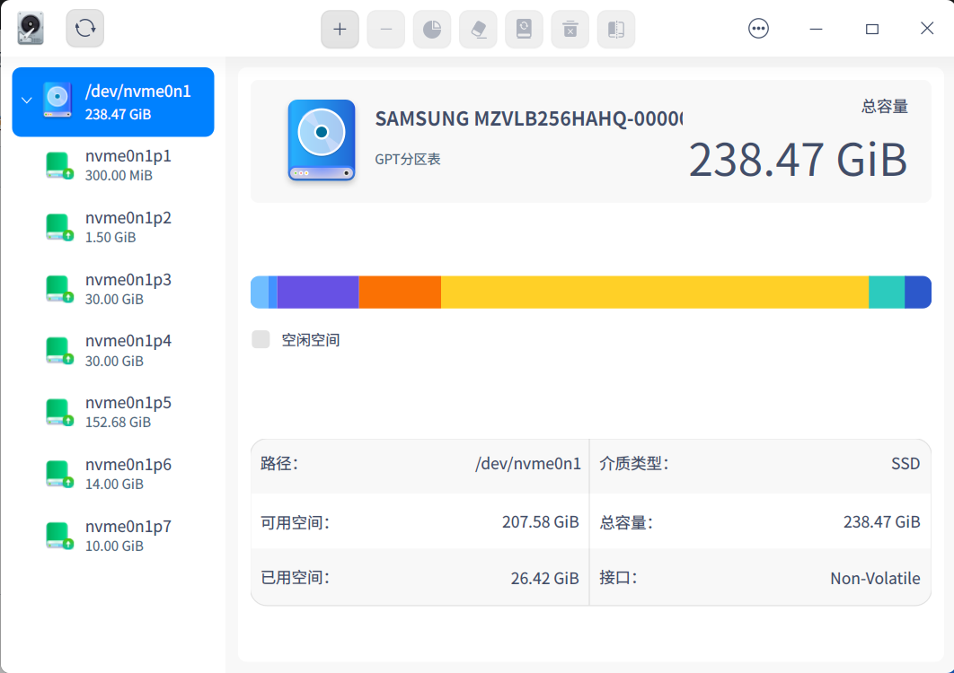

四个分区够了?我看全盘分了七个呀。而且还有很多G的不知道去什么方了。
你看我这是256的,现在才180了。

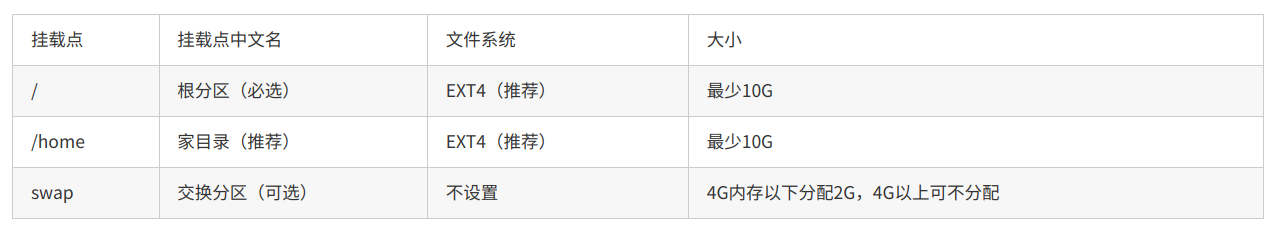

如果是手动分区,我看有些教程是分四个就可以了,如果是这样,每个多大合适?

手动安装,实际上有一个根分区即可。

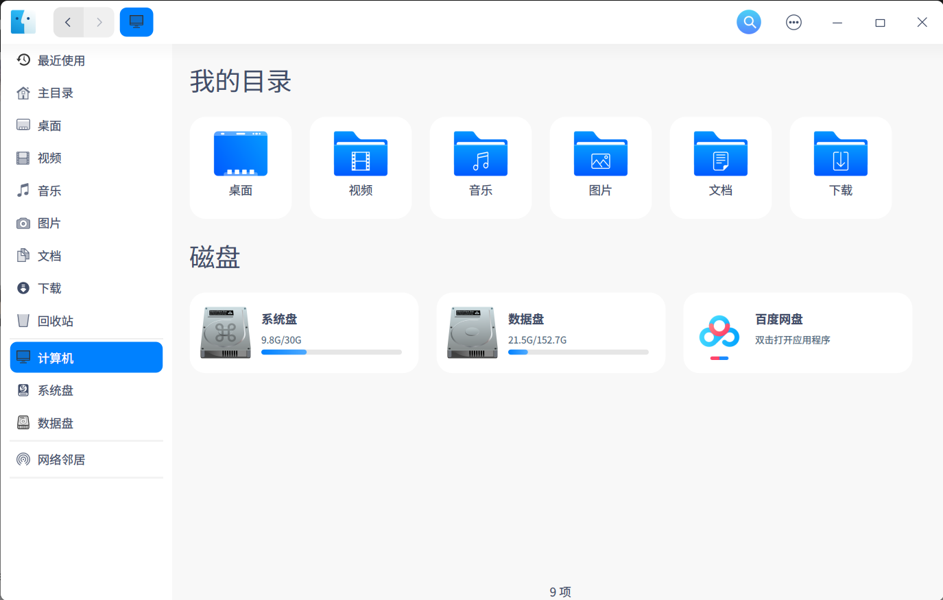

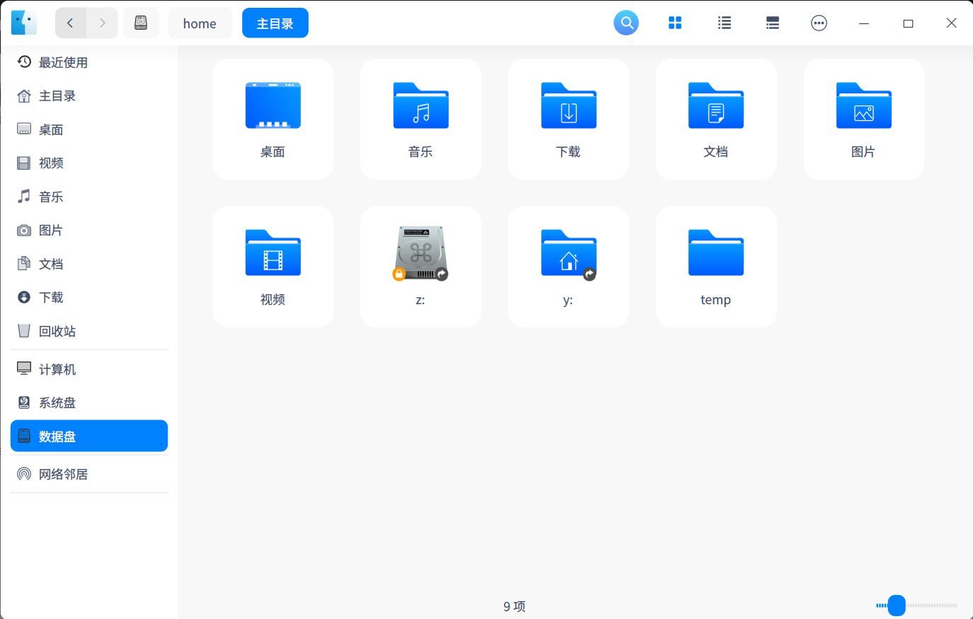

另外你看我这现在乱的。我还没做什么呀,这个数据盘中不知道什么什么多出了两个快捷方式,还有这么多的空间不见了。还有这个数据盘现在就用了21G多,我这重装了系统没做什么呀。
