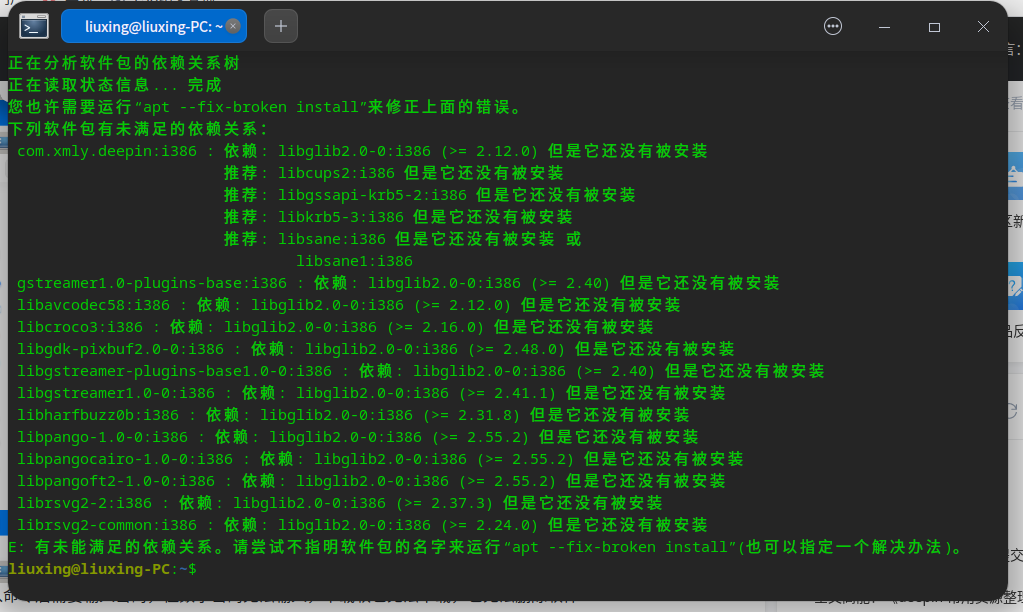

[Tutorials] 无法更新糸统,用终端也不行。

看样子是com.xmly.deepin这个软件的问题,先卸载这个软件试试。
看起来像是喜马拉雅,真是奇怪,怎么会有i386的包确没有amd64的包。

喜马拉雅这个软件想下载安装可惜没能下载成功,更不用说安装了。你所说的有点高深,理解不了,我只能再次下载糸统重装一下能还能不能正常使用,其他的以我的技术估计我弄不了。

187******62:
你先卸载这个包再更新试试,sudo apt purge com.xmly.deepin

按提示运行命令

按提示 apt --fix-broken install
试过用你的提供的命令,最后结果是无法定位软件位置。

你这种情况应该就是应用没有完成安装造成的,用 apt --fix-broken install 这条命令就是修复安装,不用管它出什么信息。执行完成应该就可以了。初学者最好只从应用商店下载东西。

遇到这种情况,先按照提示运行 sudo apt --fix-broken install 试试再说。
受教了,谢谢!
好的,谢谢指教!
