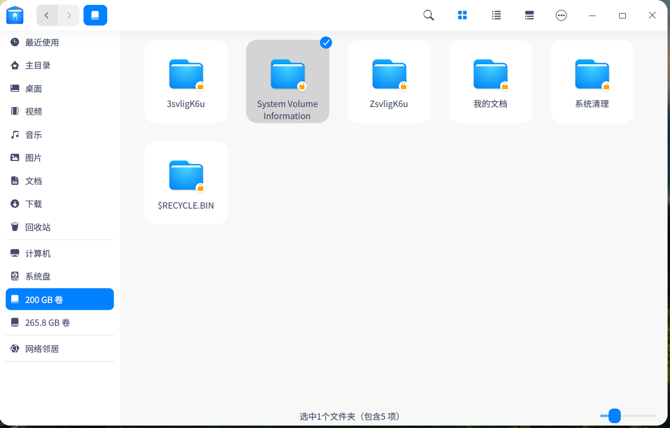

我给三台电脑装了深度系统,以前都是win10系统,其中两台电脑都正常,但有一台电脑中的所有文件都带锁,而且无法取消,这是怎么回事?怎么解决?
之前装统信系统也是都带锁,我开始以为是系统的问题呢。

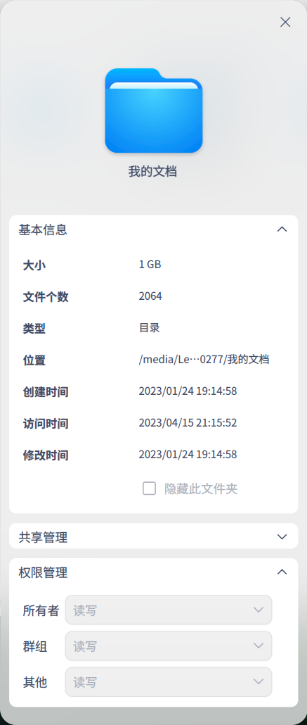

怎么提高权限?这个问题不解决,硬盘 就没法用,新建文件都没权限
