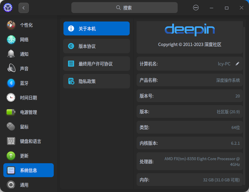

2023-04-15 04:50 bios时间是否正确?
Reply Like 0 View the author
bios时间是否正确?
你好,调整 bios时间到正确时间试试看,如果是台式机,可能是里面电子没电了,需要换。
一直有此问题,好像是需要同步网络时间后才正常,所以有延迟
又是一个类似的问题,很不幸,你遇见了一个很罕见的问题。
我时间设置的上海,再没见这问题,时间同步是0
这可能是系统时间同步出现了问题导致的。你可以尝试以下几个方法:
1.检查系统时间和时区是否设置正确。右键点击任务栏上的时间,选择“调整日期/时间”选项,确保时间和时区设置正确。
2.检查时间同步设置。右键点击任务栏上的时间,选择“调整日期/时间”选项,然后点击“附加日期、时间和区域设置”链接,进入“日期和时间设置”界面,在“互联网时间”选项卡中点击“更改设置”按钮,确保“自动从Internet时间服务器更新时间”选项已经勾选,然后选择一个合适的时间服务器,如“time.windows.com”,点击“更新”按钮,如果显示“操作成功”,则说明时间同步已经设置成功。
3.重新启动计算机。有时候重新启动计算机也可以解决时间同步问题。
如果以上方法都不能解决问题,建议检查一下系统时间同步服务是否正常运行,或者考虑更换一下CMOS电池。
统一回复:谢谢大家
bios时间不对造成的,应该需要更换电池了。

电脑开机任务栏时间显示的是上次关机之前的时间
过1分钟左右才会更新为正常时间
