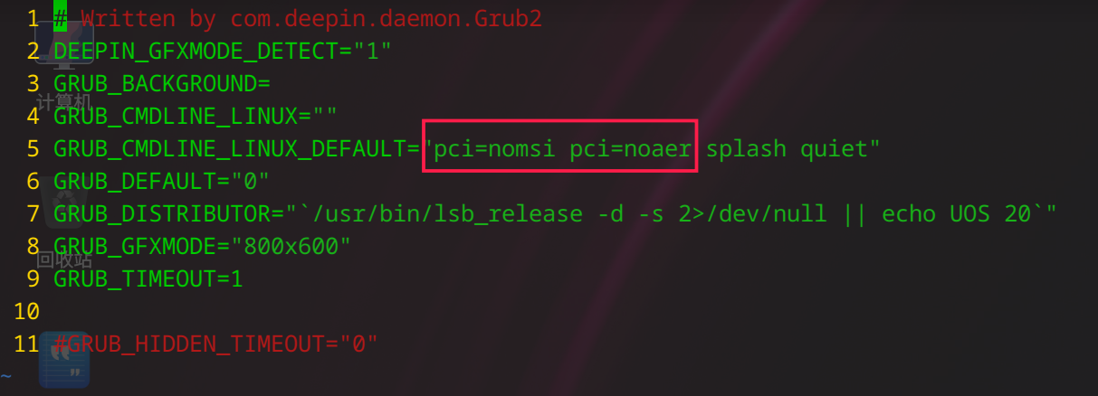

试试修改:/etc/default/grub 的GRUB_CMDLINE_LINUX_DEFAULT
在 splash quiet 前添加 pci=nomsi pci=noaer
然后 sudo update-grub 重启系统看看是否有改善

DebuggerX:
我查了一下,这两个选项会禁用MSI中断,开启传统的PCI中断模式,同时禁用PCI设备的错误检测和报告机制。看上去兼容性会好一些。

软糖酱八号机:
另外我的系统每次开机时会显示:
ACPI BIOS Error (bug): Could not resolve symbol [_SB.PCI0.GPP6.WLAN],AE_NOT_FOUND(20211217/dswload2-163)
ACPI Error: AE_NOT_FOUND, During name lookup/catalog (20211217/ps object-221)
感觉和你说的也有点关系。
我回头试试,感谢~
我现在的开发机就是用的AMD老显卡(R5 240),之前很容易死机,和你描述的情况很像,查系统日志发现基本都是显卡硬件抛错误后内核挂住,加了这两个选项后死机概率就大大降低了,之前大概一天两次,现在差不多两周一次。

DebuggerX:
好像是有用的!改完后这一周我都没再遇到过卡死的情况,我继续使用一段时间试试

软糖酱八号机:
更新,到现在为止依旧没再遇到过卡死的情况。刚刚chrome点击没反映,系统终端也打不开,鼠标还是能动的。不过过了一小会儿就好了。这种情况放在以前应该就卡死了。换成传统中断确实是有用的
