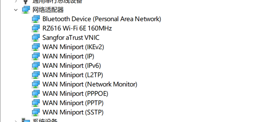

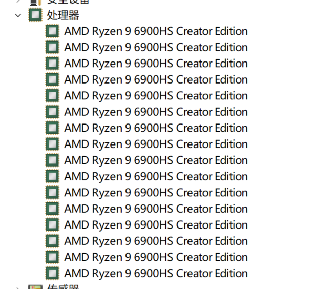

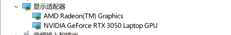

安装deepin20.18 内核5.18之后,亮度无法调整,想着升级下内核能解决问题,升级到6.2.1之后发现,网线网络链接不上了,这是什么情况呢,需要怎么处理?
配置如下
onlywjt
2023-04-13 18:38
内核6.2.1的版本亮度可以调整了

经典硬件驱动问题,如果是我,我会买一个无线网卡。
不过买的时候要特别注意一下,不然有可能买回来也用不了。

驱动问题一般通过更新内核解决。如果6.2有问题,可以试试6.1
lianghb
2023-04-13 19:31
你的硬件是最新的,内核太老了。
需要安装最新的内核。

但是无线网络没法用了。。。

yrx1114
2023-04-14 05:40
你这网卡,驱动就5.18内核最稳定,你把内核降到6。1试试,可能问题都解决呢?
2023-04-14 07:49
装系统的时候选预装显卡驱动
onlywjt
2023-04-14 17:40
yrx1114:
不行,我试过
onlywjt
2023-04-14 17:40
Ziggy:
装系统的时候选预装显卡驱动
装过,没作用
