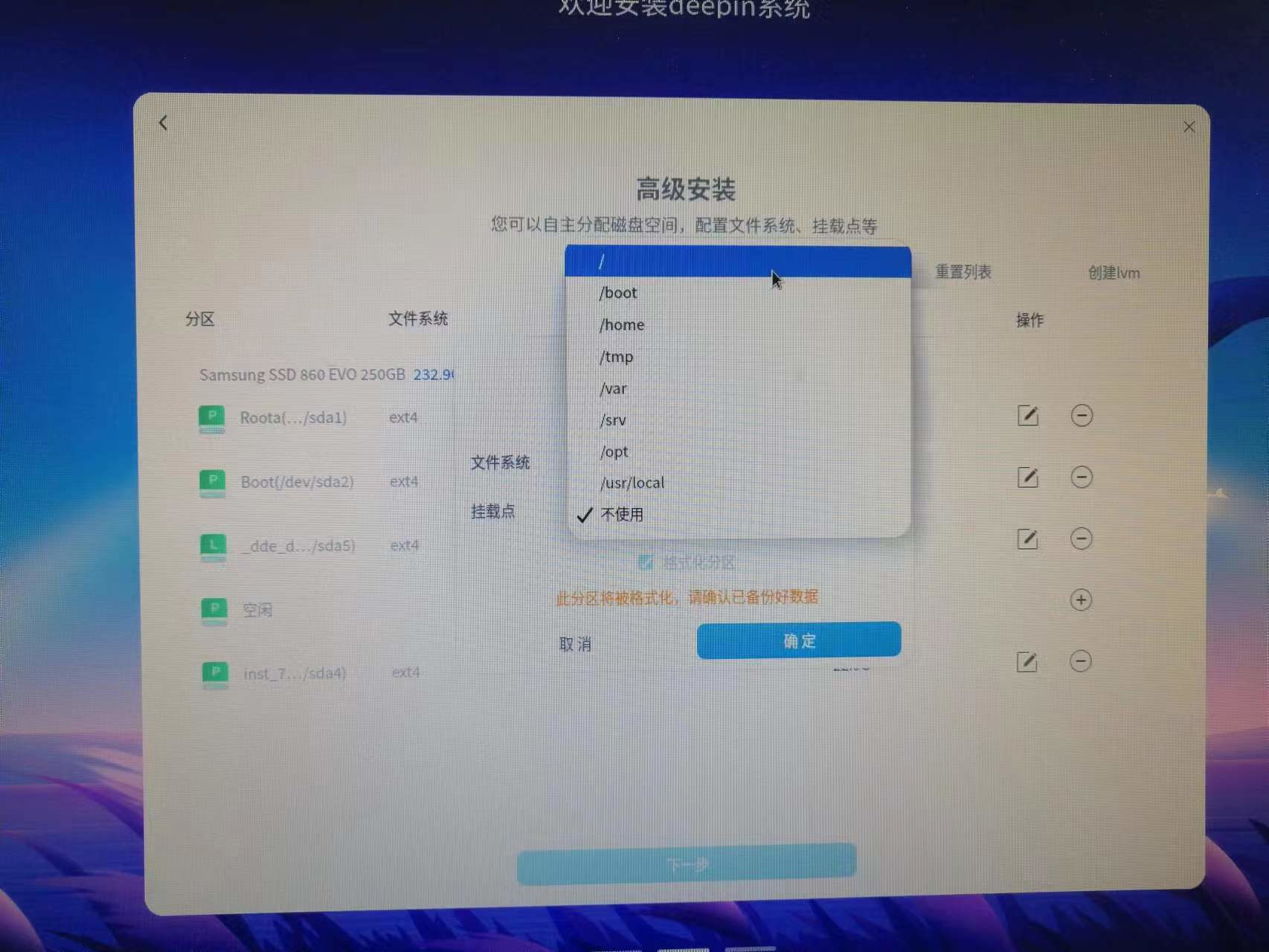

因为当初安装时候,只能全盘安装,建立4个主分区,导致后期根分区太小,很快空间不够用,用论坛里说的Gpared试图扩充空间,合并分区失败,然后再次重装,这次分好4个主分区,2个逻辑分区,给windows留了一个主分区,想建立一个独立的EFI引导分区,发现挂载设置里没有,同时也没挂载交换选项,但安装时候却提示要设置交换分区。

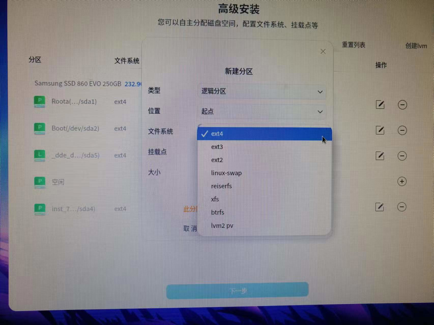

格式化里都没有fat32选项

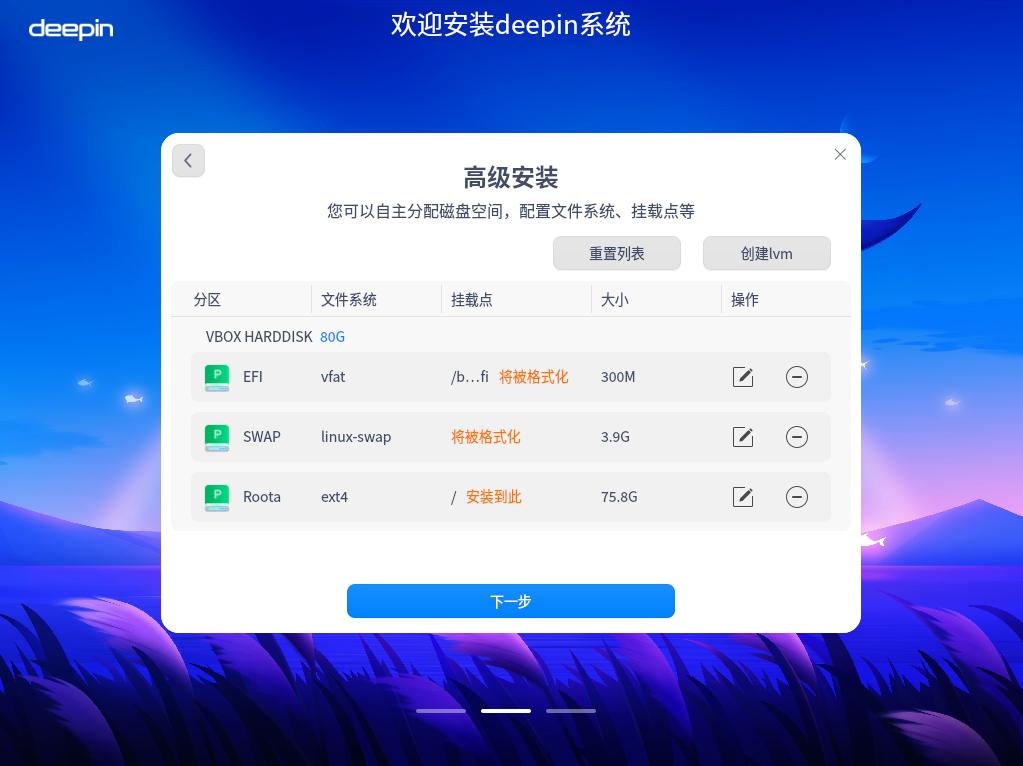

我不用EFI分区和交换分区可以安装5个以上系统。先分3个主分区,再一个扩展分区中分几个逻辑分区。逻辑分区里一个分区可安装一个系统,只用一个根/好了。
qq4945286
2023-04-12 17:27
我是安装是直接选高级安装,一般分四个区 /分区也就是系统盘最少给150G,efi分区500M 交换分区16G /boot分区2G 其余的就是/home分区300多G

你这个一定是已经安装好了的,进去才有EFI分区,但设置里没有挂载efi分区这项
2023-04-12 17:57
明天会更好:
这是安装过程截图,不是已经安装好的。按这种方法操作,EFI分区会自己挂载,不需要人工干预

这是我刚照的相
明天会更好
2023-04-12 19:29
第一张图里没有/EFI 和 /WAP 选项,第二张图没有FAT32等选项
2023-04-12 20:26
如果BIOS中不打开UEFI引导,安装系统时就不会出现EFI选项。另外,没有FAT32就选择VFAT
