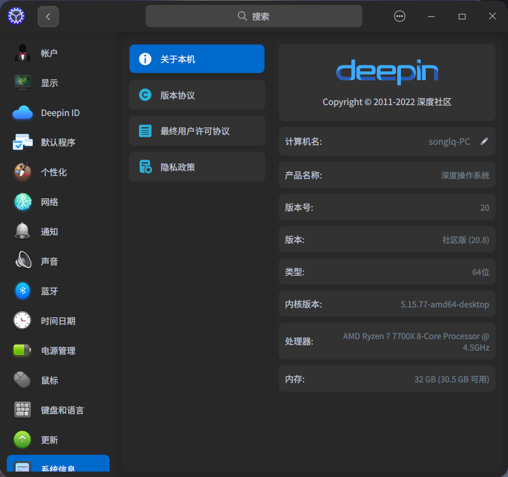

屏幕总是一直一闪一闪的,求助。。。。
deepin 版本:
20.8

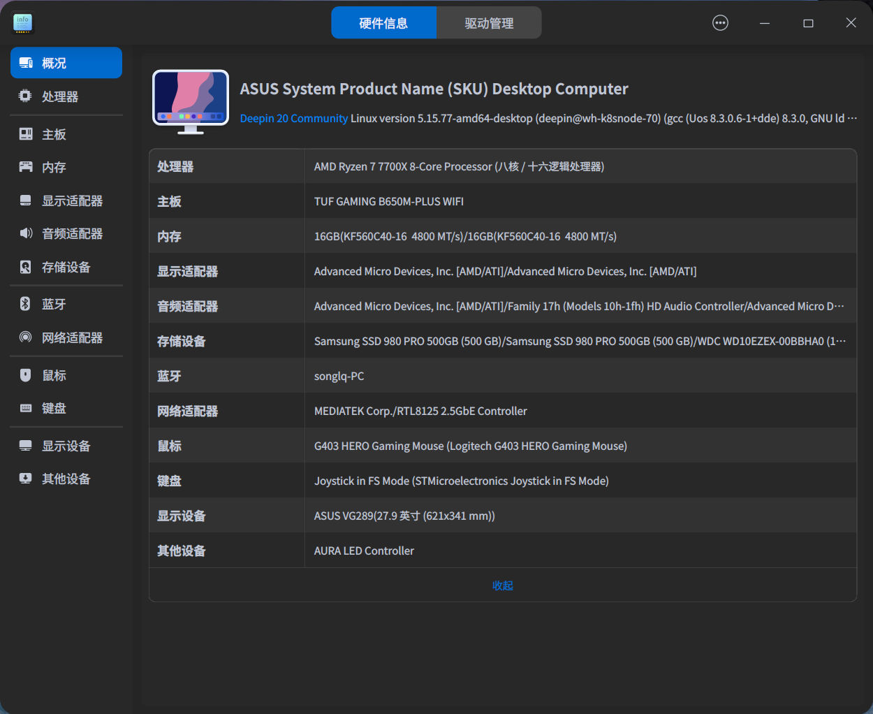

本机信息:
ll
驱动:
xx

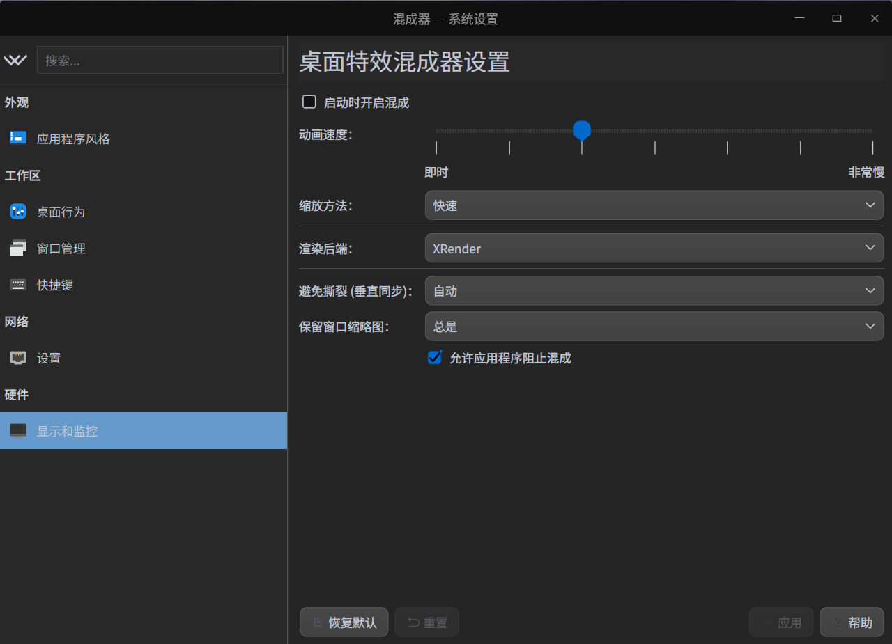

听说设置KDE可以,我也设置了,但是还是闪屏:
kde
求助大佬~

硬件较新,建议更新5.18内核,或者内测更新6.1内核

之前有个用户也反馈过屏幕闪,然后自己检查了下显示器接头,发现是接头松了,目前还没有其他类似情况发现,显示问题也可能跟显卡驱动有关,可以尝试更换内核,或者去显卡官网下载对应驱动试试。可以先逐步排查一下,像这类KDE设置工具,不建议在系统中使用,会有些意想不到的问题发生。

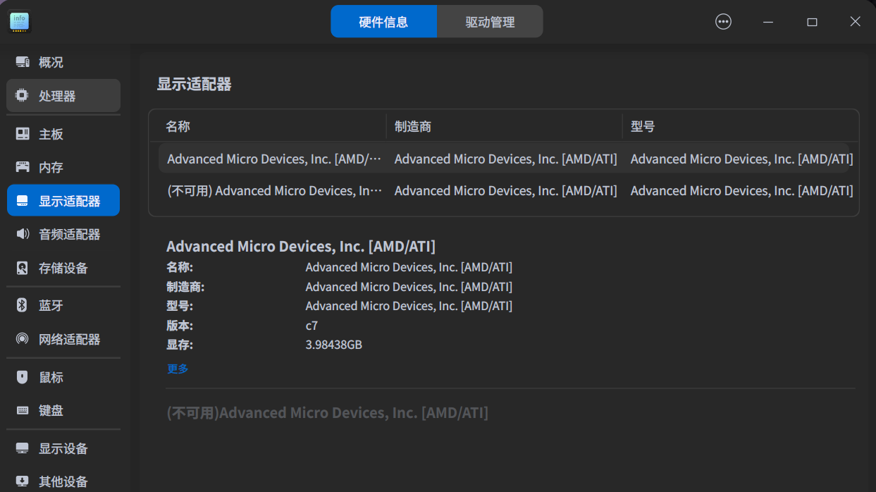

应该是显卡驱动问题
我装了下驱动 参考 blibli deepin 安装amd驱动
安装之后 inxi -G
songlq@songlq-PC:Desktop$ inxi -G
Graphics:  Device-1: Advanced Micro Devices [AMD/ATI] driver: amdgpu v: kernel
           Device-2: Advanced Micro Devices [AMD/ATI] driver: N/A
           Display: x11 server: X.Org 1.20.11 driver: amdgpu,ati unloaded: fbdev,modesetting,radeon,vesa
           resolution: 3840x2160~60Hz
           OpenGL: renderer: AMD Radeon RX 6400 (beige_goby LLVM 14.0.1 DRM 3.46 5.18.17-amd64-desktop-hwe)
           v: 4.6 Mesa 22.1.0-devel
希望对遇见同样问题的同学有所帮助。
