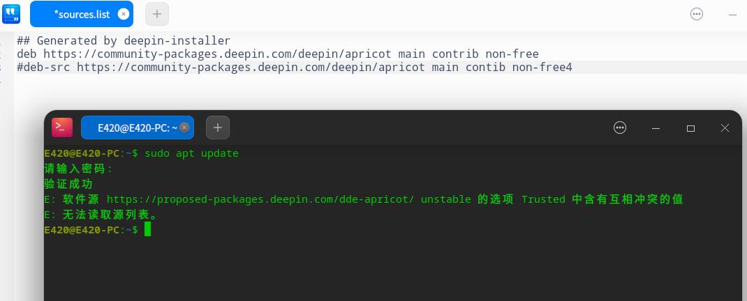

浪云
2023-04-13 20:11
#48
按这种方式加入内测后
导致星火商店错误
https://bbs.deepin.org/zh/post/254988?offset=0&postId=1450889
按大家回复的删除内测源后
sudo apt update
E: 软件源 https://proposed-packages.deepin.com/dde-apricot/ unstable 的选项 Trusted 中含有互相冲突的值
E: 无法读取源列表。
星火也不能更新
[apt-fast 12:14:50]
[apt-fast 12:14:50]Working... this may take a while.
[apt-fast 12:14:50]正在工作中,请稍等
E: 无法读取源列表。
E: 无法读取源列表。
[apt-fast 12:14:50]Package manager quit with exit code.Here is the log
[apt-fast 12:14:50]包管理器以错误代码退出.日志如下
[apt-fast 12:14:50]
浪云
2023-04-13 20:25
#49
我是按论坛方式加入20.9内测的,
内测源被我手动删了
我现在不知道那个/etc/apt/sources.list 文件中正确的是啥了,谁能帮我贴一个
自己下载的新版星火deb都不能安装了
点击没动静
浪云
2023-04-13 20:51
#50
浪云
2023-04-14 00:36
#51
