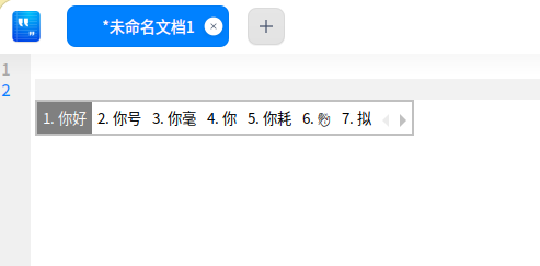

日更版,6.1内核,如图

老问题了这个,wps也不可以预览
没有想到23也没有解决

我用的也是这个输入法,部分应用无法显示拼音。
但不影响输入,也就凑活着用了

应该是fcitx5 pinyin的一个设置,“在程序中显示预编辑文字”,(默认)开启的时候拼音就不会显示在输入面板上。但是不是所有程序都能正常开启这个功能,结果就是拼音哪都不显示,就彻底没了。。
其实我还是习惯显示在输入面板里,所以把这个选项关了

一直有的,然后deepin-superuser老铁在better-dde里面修复了fcitx5,强制其在编辑器模式下使用双行模式

楼上两位说得对。事实上fcitx5对于这个问题有一定的应对,像是wine应用中就会强制启用双行模式。但是对于非wine又不适配的应用就确实应对不足。

现在自带的 fcitx5 版本其实支持配置了,加一条环境变量就可以
https://bbs.deepin.org/post/237746?offset=1&limit=20&postId=1339193
