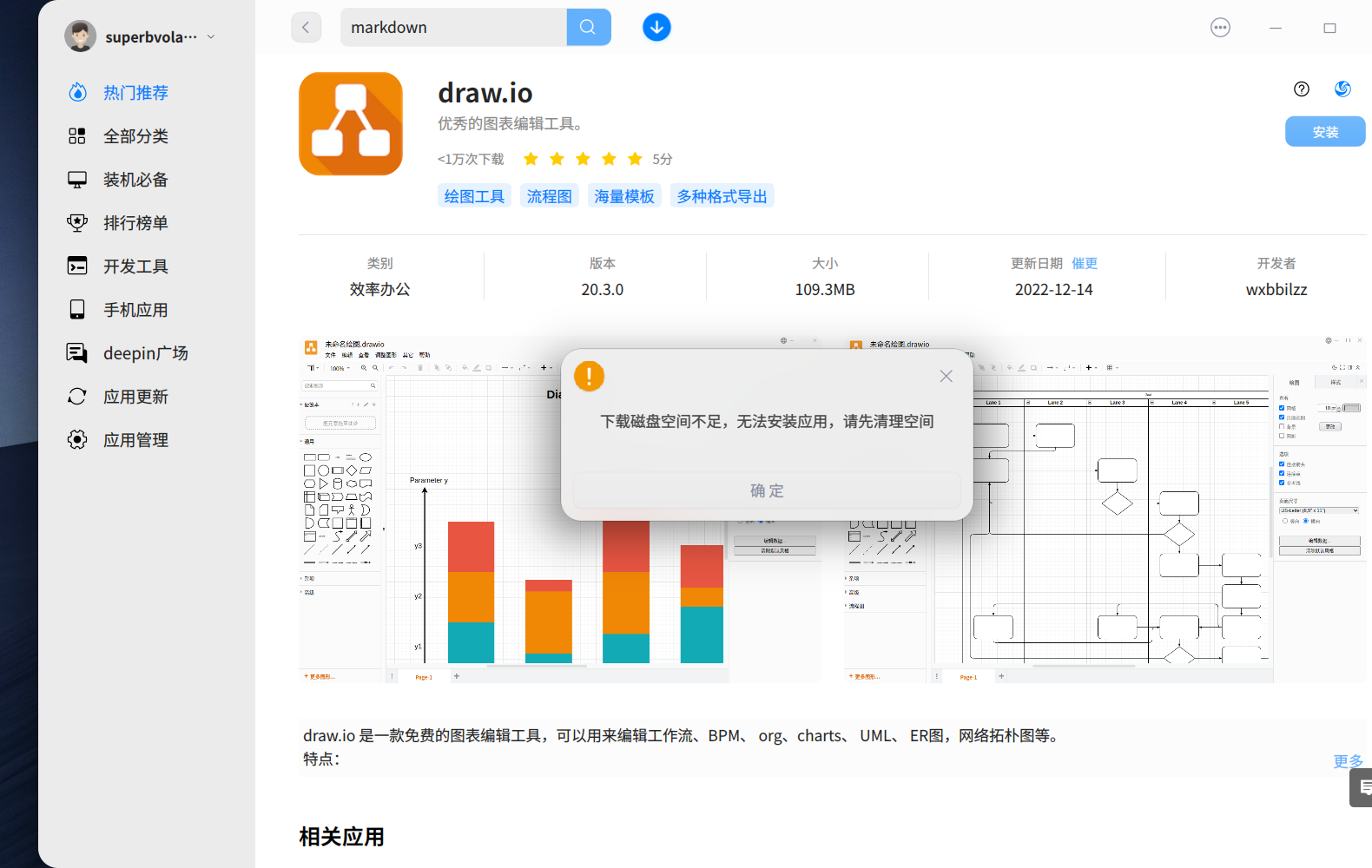

分了20G的空间给系统,还没装几个软件,已经没地方了。还剩下1.8G的时候提示磁盘空间不足,不能安装软件。

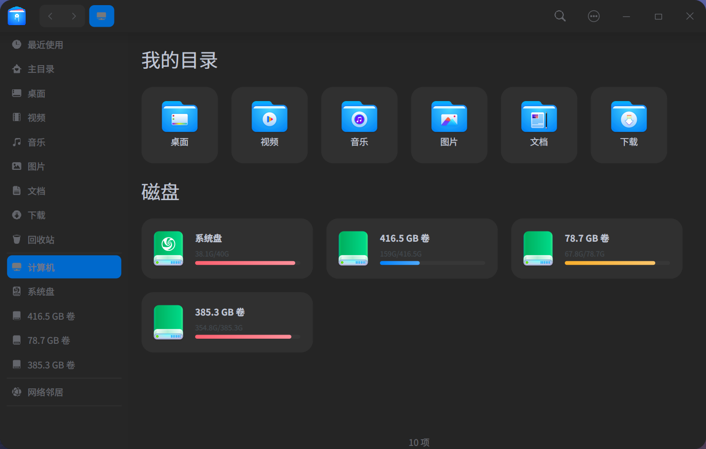

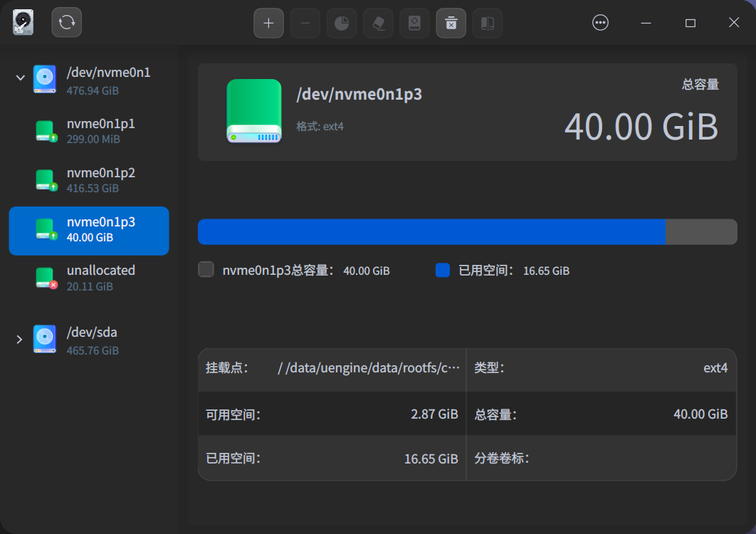

在win下扩容20G,在进入deepin。发现磁盘管理器显示的容量是正确的,文件管理器还是显示剩余1.8G。依旧不能下载安装软件。

看起来是扩容后在文管显示的总容量是变更了,不过已用空间也一起变了。
可以用 df -h 看下每个文件系统的用量信息,看看文管跟它的结果是不是基本一致的。

我的UOS跑了很久了,系统盘才15G,使用大概11G的样子,不过我是全盘安装有数据分区的,应用商店里安装的软件一般都在数据分区里
楼主的系统如果还在的话,建议看看你加的那20G是被什么给占用了,并且看样子你加的那20G是不是还空在那里,最后的那个20G是什么情况?
根据磁盘管理的显示,如果是40G,已用空间16G,那已使用容量不可能已经占了一多半了,很明显,你用WIN扩容的20G应该是没有成功的
