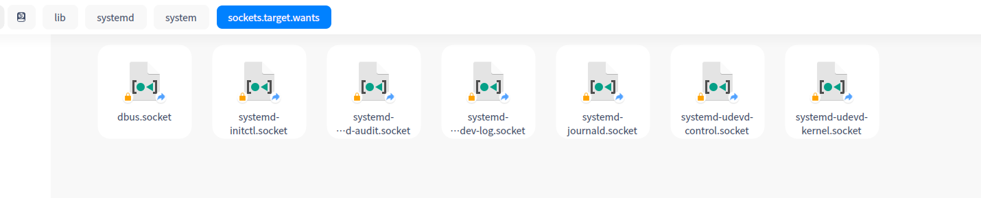

2023-03-28 19:07
2023-03-28 19:11
看一下,是这个文件吗?
dragonsoft
2023-03-28 19:20
晚秋(lateautumn):
看一下,是这个文件吗?
不是的,你可以直接执行 sudo cat /usr/lib/systemd/system/sockets.target 看看
